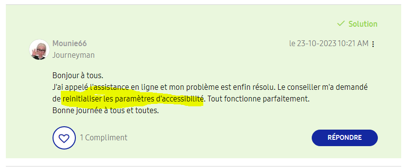

    OK Alexandre
    Comme vous êtes le seul a signaler ce problème difficile de cibler le problème
    Par contre sur le site d'assistance de Samsung pour les problèmes de Widgets il conseille de réinitialiser les paramètres d'accessibilité. Ca correspond assez bien a votre problème.
