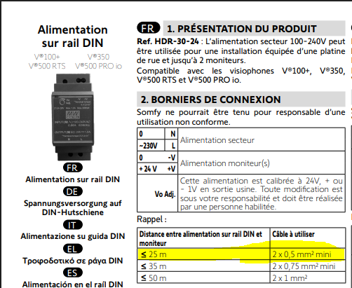

Je cherche a rallonger le câble qui sort du transfo 24 volts qui alimente un visiophone V500 connect. Je désire le prolonger pour qu'il fasse une fois fini, environ 5 ou 6 m maximum. Le bout du câble est constitué des 2 fils libres actuellement. Je comptais y souder a l'étain /épissure entre le nouveau câble et l'actuel, puis isoler au ruban électrique et passer l'ensemble dans une gaine classique pour bien le protéger. Ma question est de savoir quel section et type de câble je pouvais utiliser.

    Merci pour cette info de 0,5 mm2. Je suppose donc que si cela est recommandé avec un transfo sur rail Din cela devrait faire l'affaire sur le transfo d'origine avec le visio V500 connect qui ce branche sur une prise standard.
