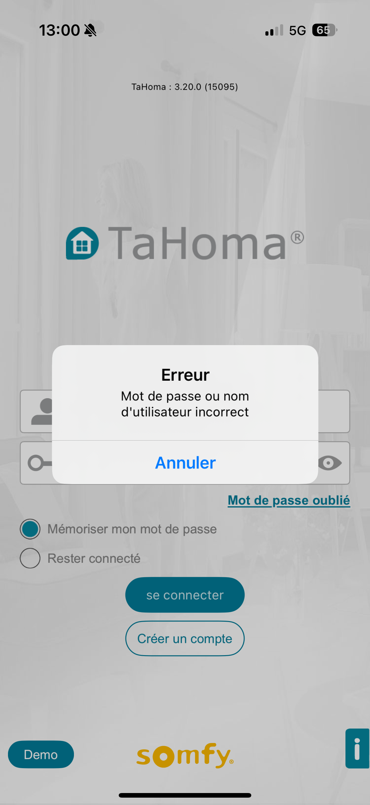

    Je n’arrive pas à me connecter a TaHomaclassic afin de réaliser des scénario savez vous d’où peu venir le problème ? J’ai par acquit de conscience réinitialisé le mot de passe mais cela ne change rien

    Bonjour Sébastien,
    Oui cela est normal.
    Sur la Tahoma Rail Din S tout se fait par l'application Tahoma By Somfy il n'y a pas d'accès PC.
