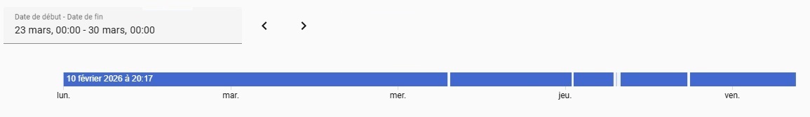

Je rencontre un problème de stabilité avec mon portail motorisé INVISIO 3S io depuis le mercredi 25 mars.
Matériel : Box TaHoma (dernière génération) et moteur INVISIO 3S io.
Installation : Stable depuis le 10 février 2026.
Déclencheur probable : Passage de la box TaHoma en version 2026.1.3-4.
L'application TaHoma affiche régulièrement l'erreur suivante : "Un problème est survenu sur INVISIO 3S io. Il ne communique plus". Le portail redevient disponible après quelques minutes, avant de retomber en erreur de manière cyclique. Sous Home Assistant, mon historique de disponibilité montre un "hachage" permanent (micro-coupures) depuis mercredi, alors que le signal était parfaitement stable depuis l'installation de la box en février.
