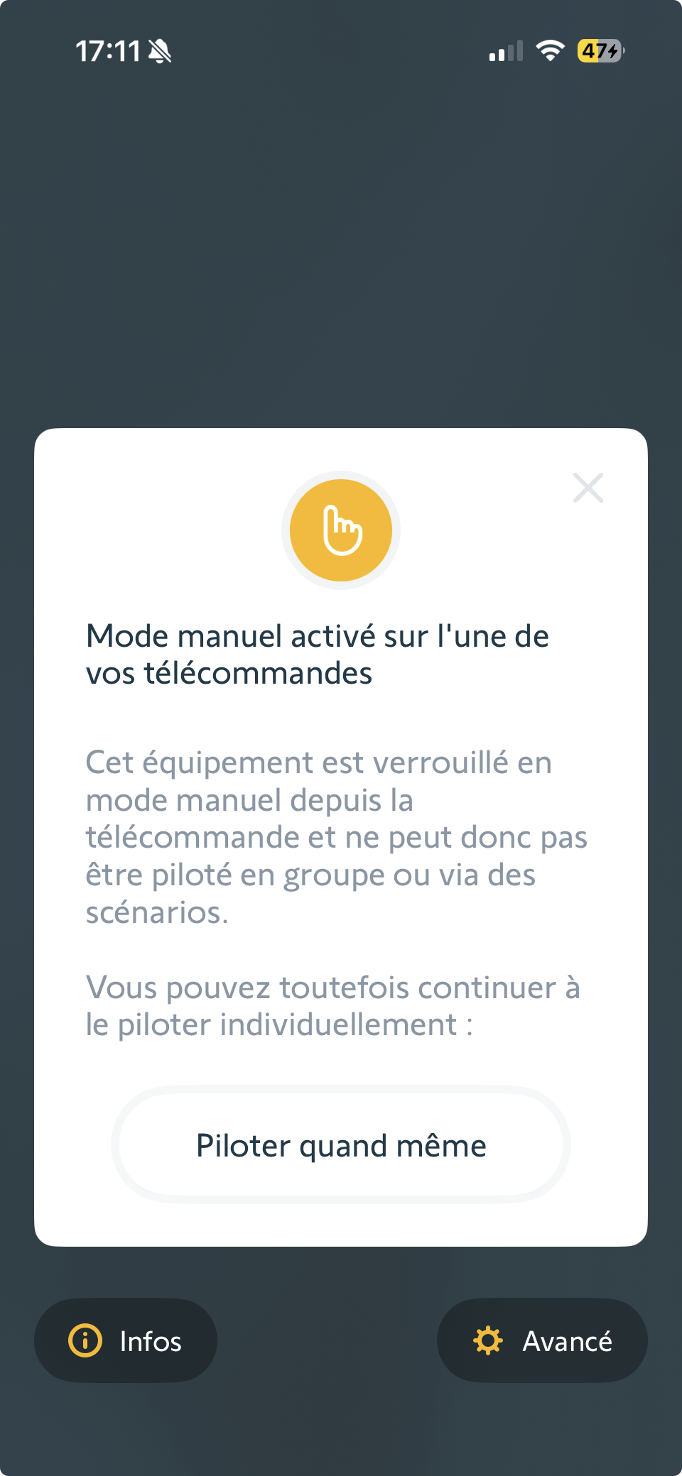

Télécommande en mode manuel
Mon application Tahoma m'indique soudainement que l'une de mes télécommandes est en « mode manuel ». Il s'agit d'une Smoove IO sans interrupteur A/M et je peux pas désactiver ce mode.
Comment puis-je désactiver ce mode manuel ?

    Bonjour Jean-Paul,
    Votre Interrupteur Smoove IO doit être en position manuel. Je vous invite à le mettre en automatique en déplaçant le bouton se trouvant sur la face avant.

    Bonjour Quentin,
    Ma télécommande n'a pas le mode manuel/auto sur la face avant (les autres non plus).

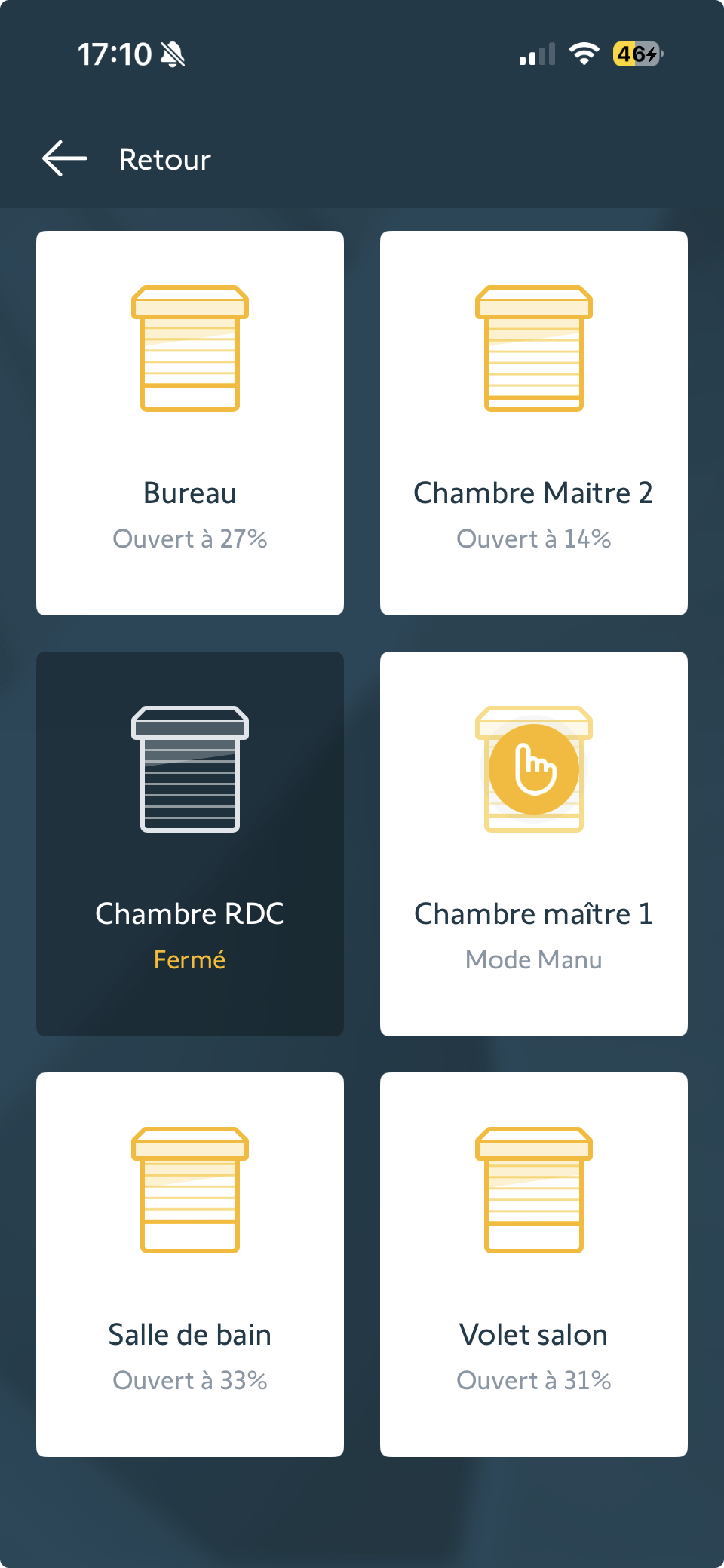

    j'ai toujours le même message. Le volet est le "Chambre maître 1".
    C'est le seul ouvert actuellement.

    Je n'ai pas de télécommande générale, juste la Tahoma et des télécommandes Smoove pour chaque volet.
    Je vous envoie des copies d'écran de mon appli.
    Je n'ai pas touché au volet.

    Bonjour Jean-Paul,
    Après avoir effectué quelques recherches, nous ne parvenons pas à déterminer l'origine de ce message envoyé du moteur vers la box Tahoma.
    Il semble qu'il y ait un problème de retour d'information. Je vous recommande de le réinitialiser. Une fois cela fait, procédez à une reprogrammation avec sa télécommande individuelle, puis ajoutez-le à Tahoma pour vérifier si le défaut du "mode manuel" se manifeste à nouveau.
    Si tel est le cas, un remplacement du moteur sera nécessaire.
