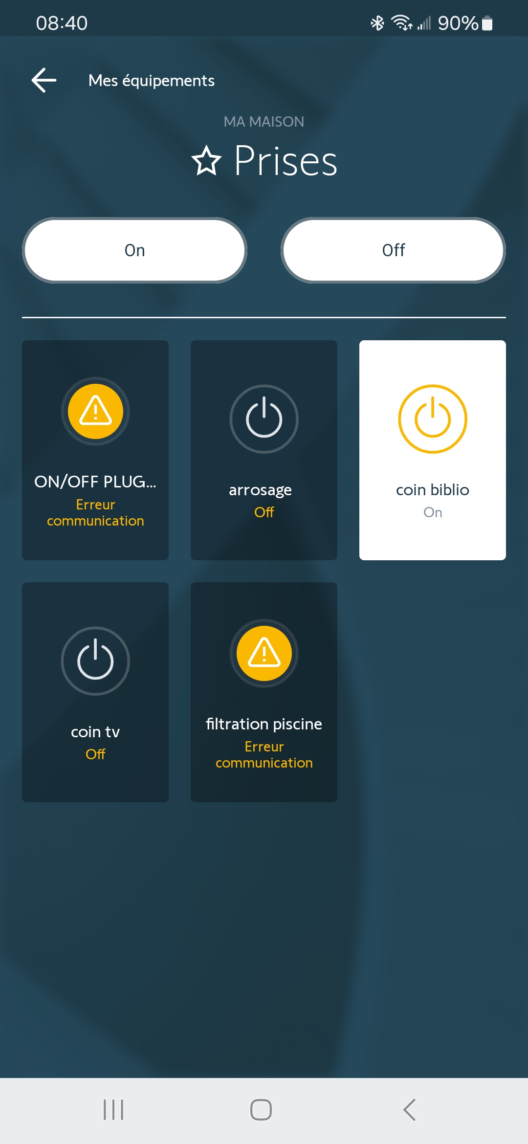

Bonjour, j ai une prise io achetée il y a 2 ou 3 ans qui est en erreur communication, j ai essayé de la reprogrammer, idem, j ai coupé et reboote ma box idem, les 3 autres prises fonctionnent, et je n arrive pas a supprimer ces deux icones

    Cliquez sur l'icône. Cliquez ensuite en bas sur "Avancé" puis "Supprimer".
    Réinitialisez la prise avant de la réintégrer au TaHoma (appui sur le bouton jusqu'à extinction du voyant)
