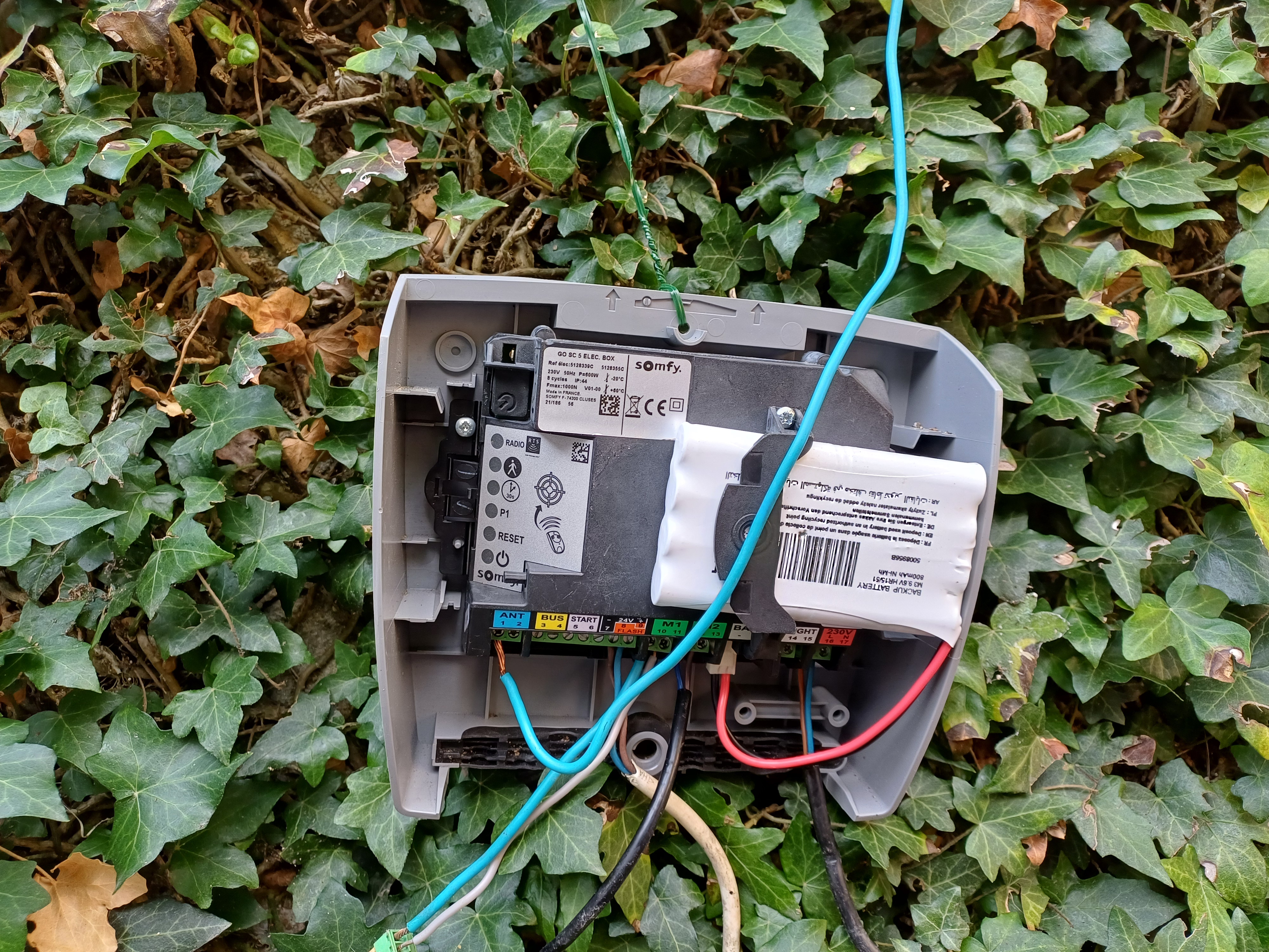

De retour de vacances, je n'ai pas réussi à ouvrir mon portail avec ma télécommande. J'ai vérifié les piles de toutes les télécommandes mais rien.
Une fois le boîtier démonté et deplacé, je ne trouve aucune explication.
Je décide donc de changer le câble antenne par un cable électrique d'un mètre et là ça refonctionne en plaçant la telecommande en bout de cable. C'est pareil sur ANT 1 ou 2.
Avez-vous déjà eu ce problème ?
Merci pour vos réponses.

    Si ca ne fonctionne pas avec l'antenne fil d'origine c'est que le boitier a un soucis.
    Ne laissez pas le fil de 1m car cette longueur ne correspond pas à l'onde 433.

    Merci pour la réponse. Tout fonctionne sauf l'antenne. Je me suis dit qu'en plaçant une antenne déportée ça pourrait peut-être refonctionner. Mais vous avez raison il doit y avoir un souci de liaison radio avec le boîtier.

    Même sans antenne, le boîtier doit répondre aux télécommandes à au moins 1 m de distance.
    Il m'arrive de faire des essais jusqu'à 5 m, sans antenne.
    Inutile de chercher à placer des gadgets, le boîtier doit être en défaut.
    Regardez à l'intérieur s'il n'y aurait pas des bestioles qui troublent le fonctionnement.
    Le boîtier pourrait être analysé et réparé , sinon à remplacer.
