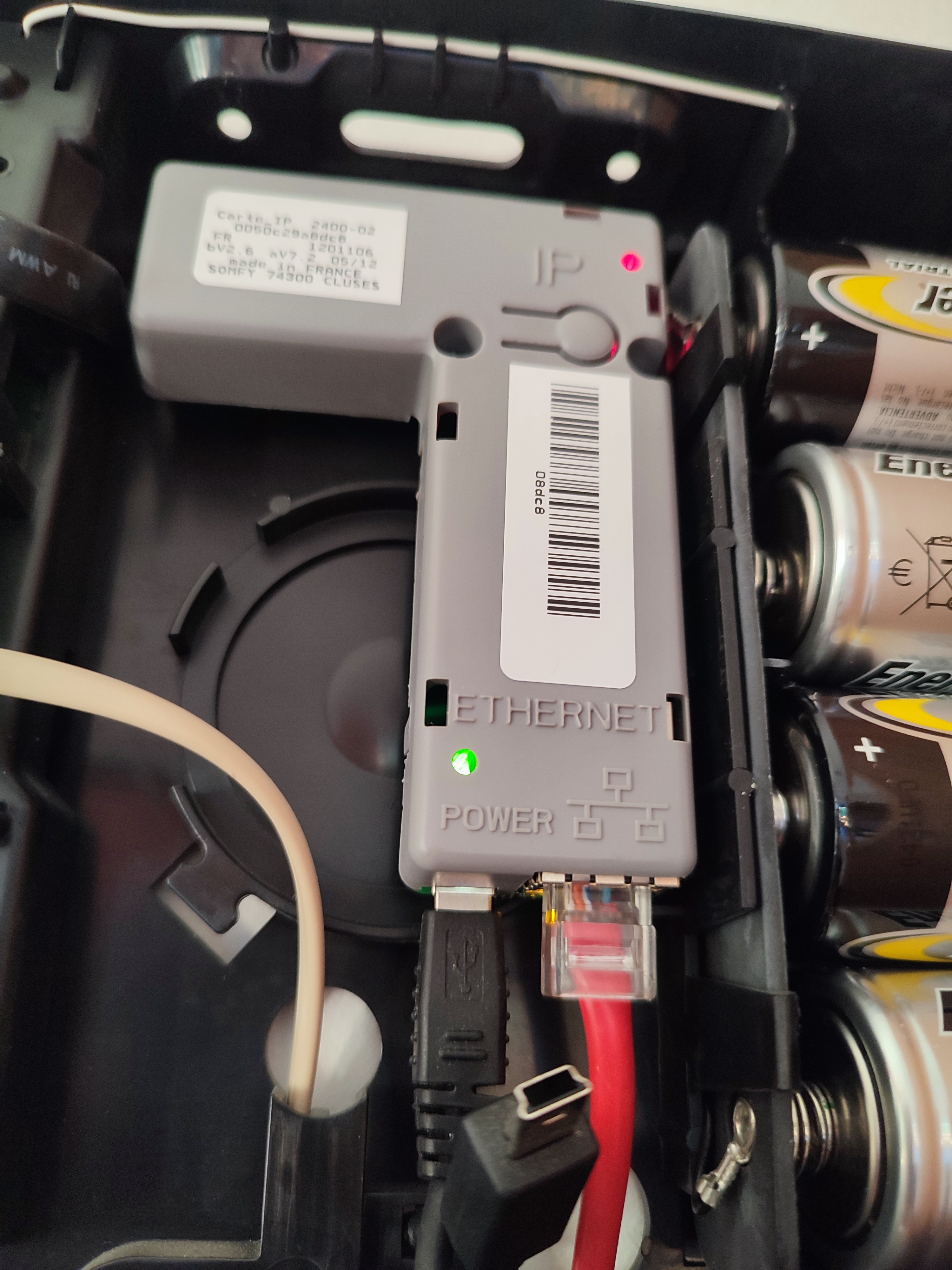

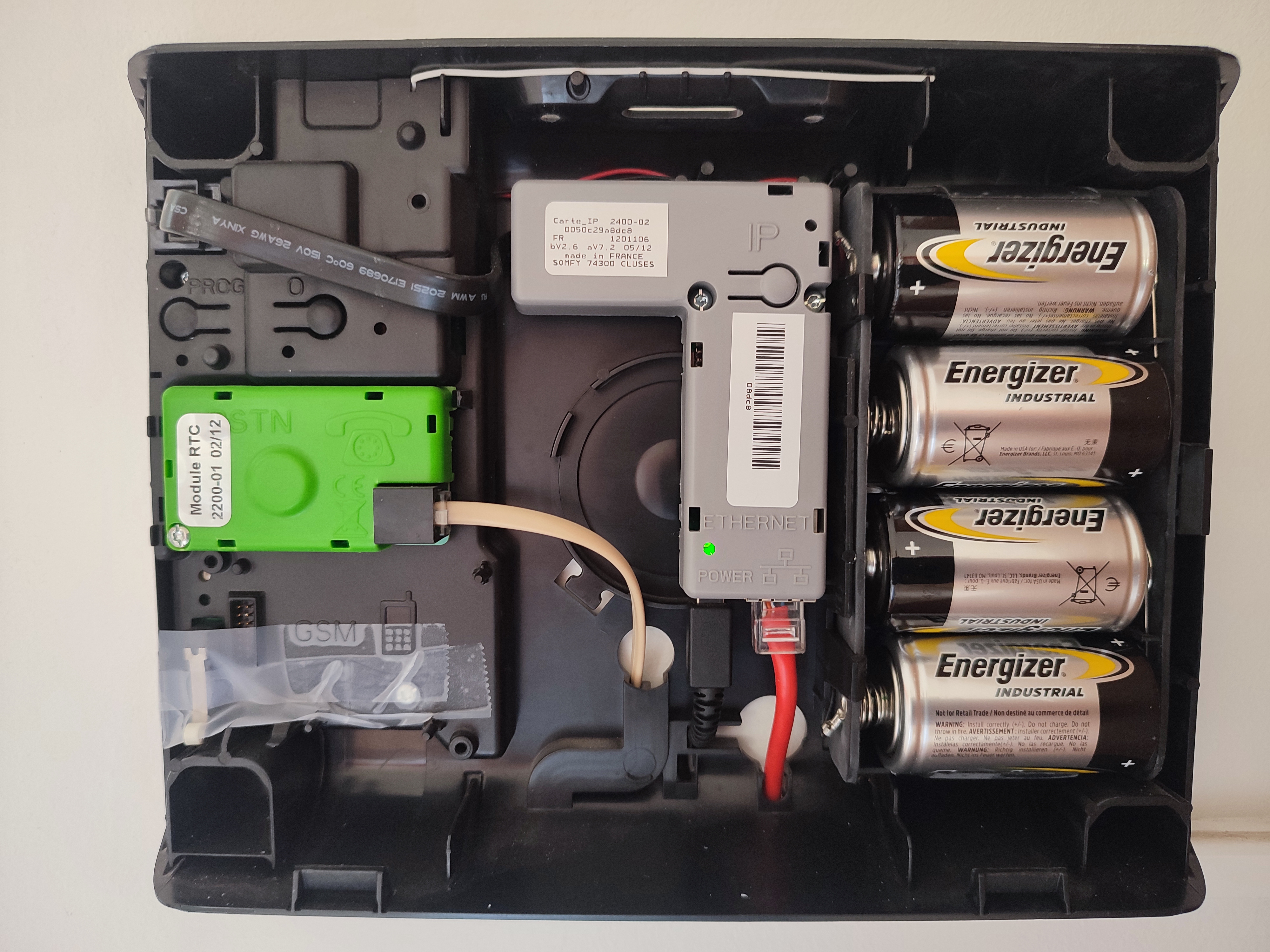

    Je vous transmets une photo du transmetteur.
    Essayez de remplacer l'adaptateur électrique même si vous voyez un voyant vert. A ce propos, je ne vois pas le voyant rouge sur le module ip (en haut à droite).
    CHRISTOPHE F.
    CHRISTOPHE F.
    CHRISTOPHE F.
    77 / 100
    J'ai changé l'alimentation électrique de l'IP par un chargeur de téléphone et la diode verte ne scintille plus, diode rouge fonctionne et les diodes du câble rj 45 clignotes.
    Le problème est résolu, plus de défaut depuis 16h00.
