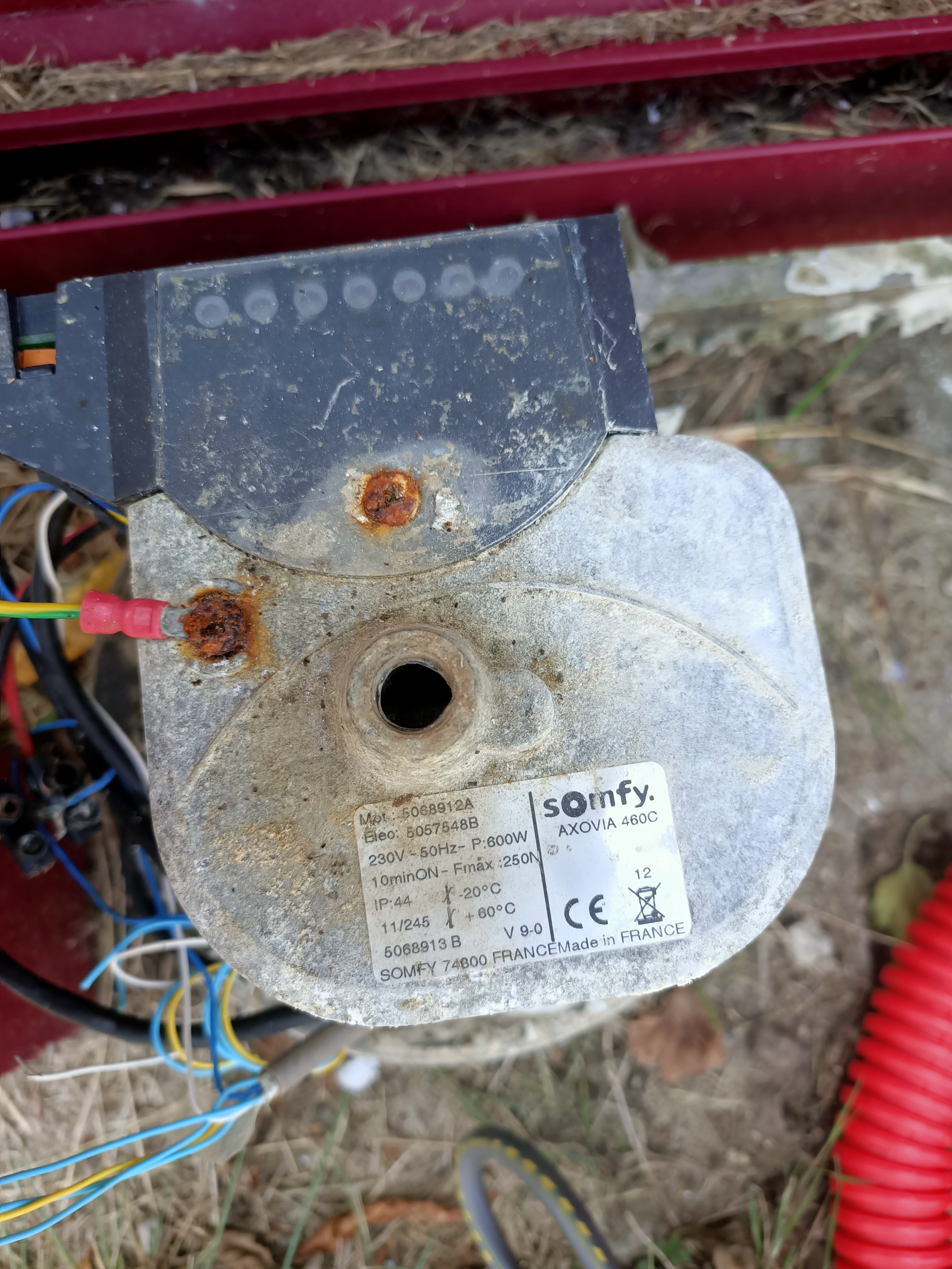

    Montrez des photos pour juger de l'état du pignon de sortie moteur sur crémaillère.

    Pour ce qui est des cellules elles sont complètement Mortes. Tout est corrosé et sur l'un d'eux les composants électronique se sont détaché, bouffés par la rouille. Quant à la carte de gestion impossible d'y faire un reset et rentrer dans les paramètres. La fermeture du portail se fait par tronçons de 40 à 50 cm avec appui sur la télécommande à chaques fois. Une fois le portail fermé j'appuie sur la télécommande et théoriquement le portail devrait s'ouvrir. Là Non ... le moteur force la fermeture. Impossible d'en obtenir quoi que ce soit.

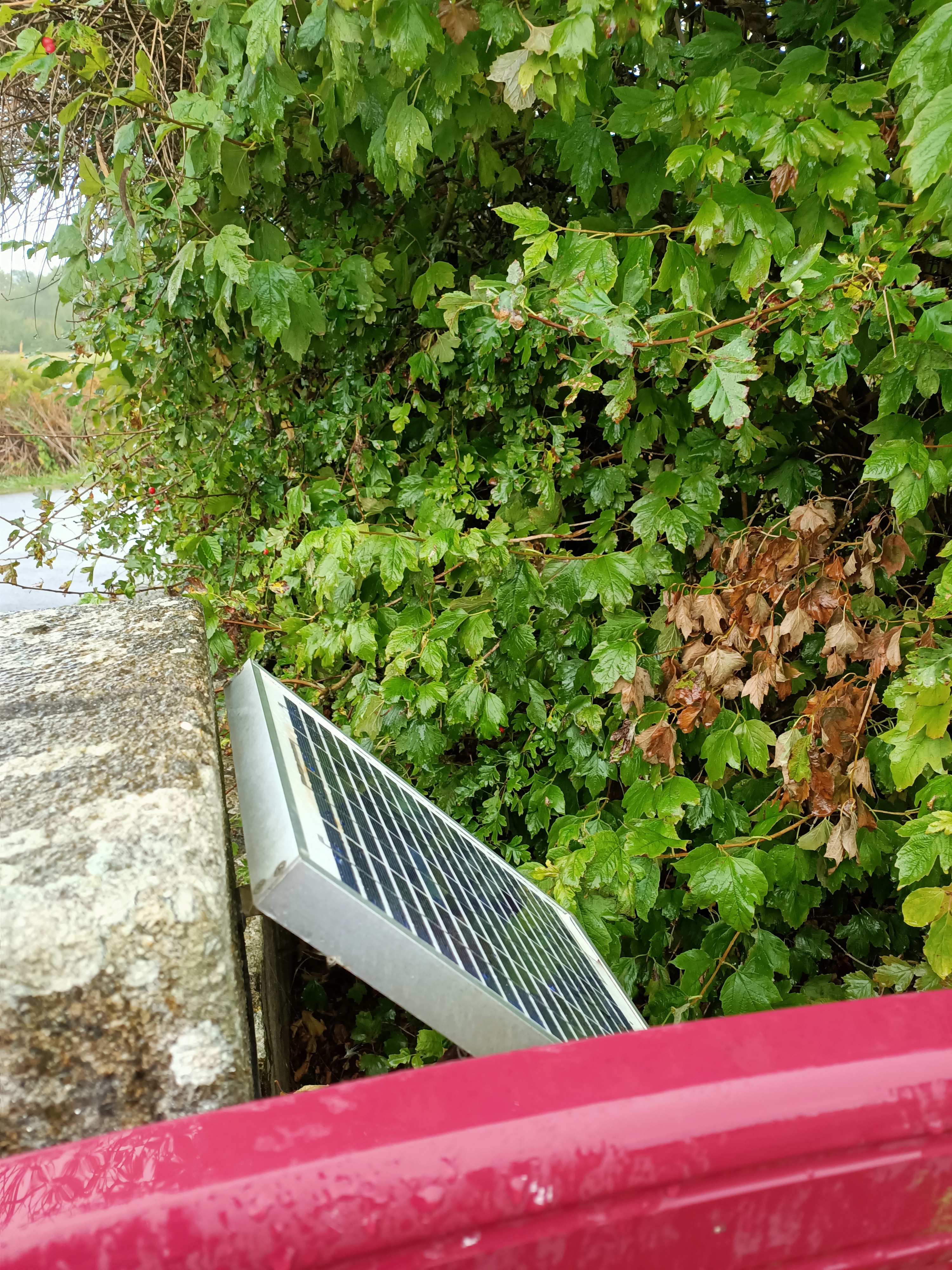

    Donc ça y est c'est bon tout est rentré dans l'ordre. J'ai viré tout ce qui avait été mis en place par notre "Artisant" Breton Super pro (il a été placer le panneau solaire sous des noisetiers ...) et mis en place le kit complet Slidymoove 300 acheté au Castorama de Vannes 489 € au lieu de 589 €. Cellules changées, flash de plier changé (ai remis l'antenne incorporée de l'ancien dans le nouveau) et moteur mis en place sur la platine surmontée sur les anciens goujons (par chance les écartements sont tombés PIL POIL dans les trous de la platine. Pour que le pognon dentelé du moteur soit réglé à la perfection sur la crémaillère du portail (crémaillère en excellent état) je n'avait plus qu'à régler par dessous la platine les écrous + rondelles pour parfaire le tout. Je coulerai plus tard du ciment pour faire un plot comme il faut. Moteur alimenté cette fois ci par ligne courant électrique. Programmation des anciennes télécommandes ok (cela en fait quatre en tout) ainsi que du digicode.

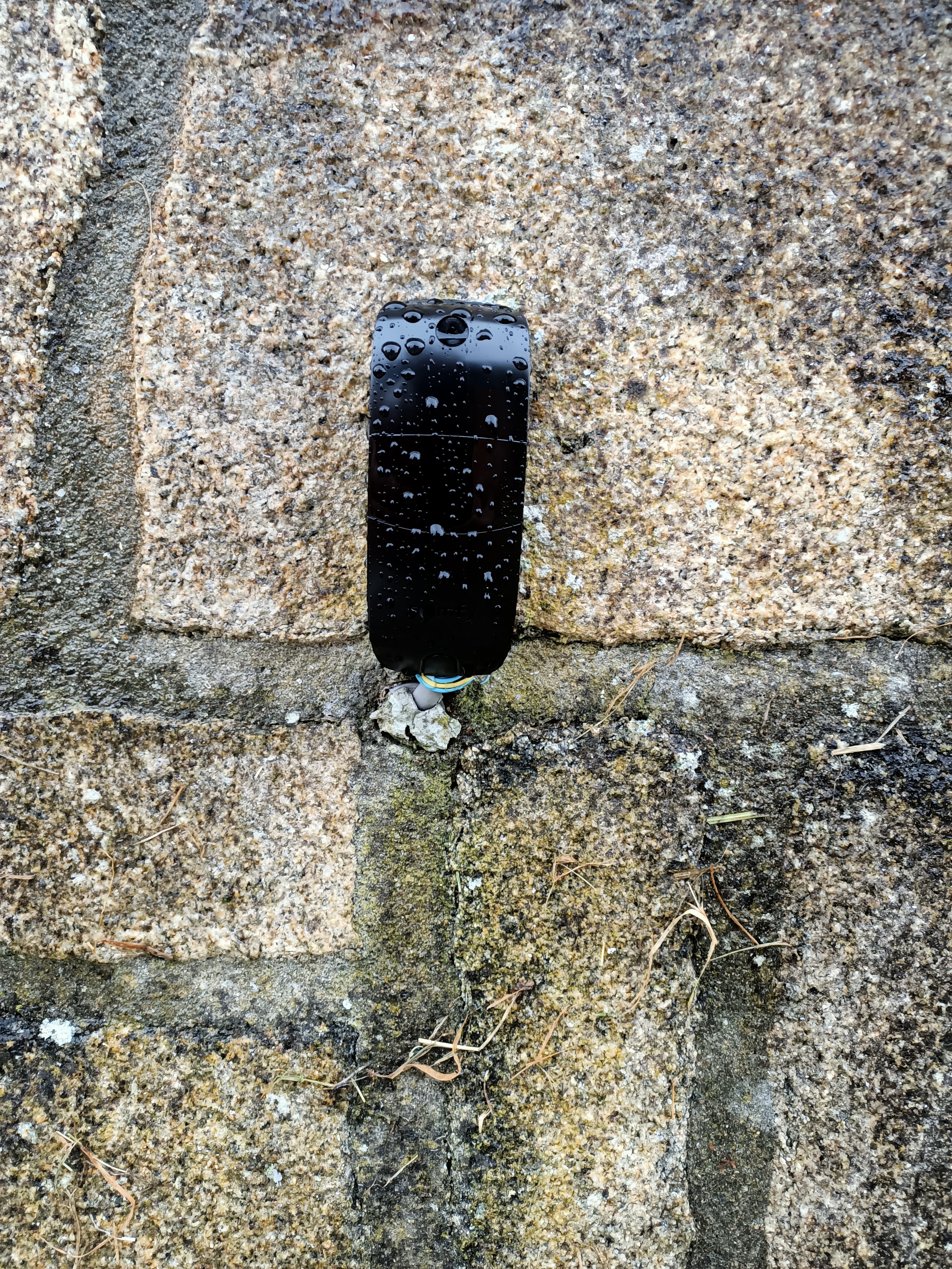

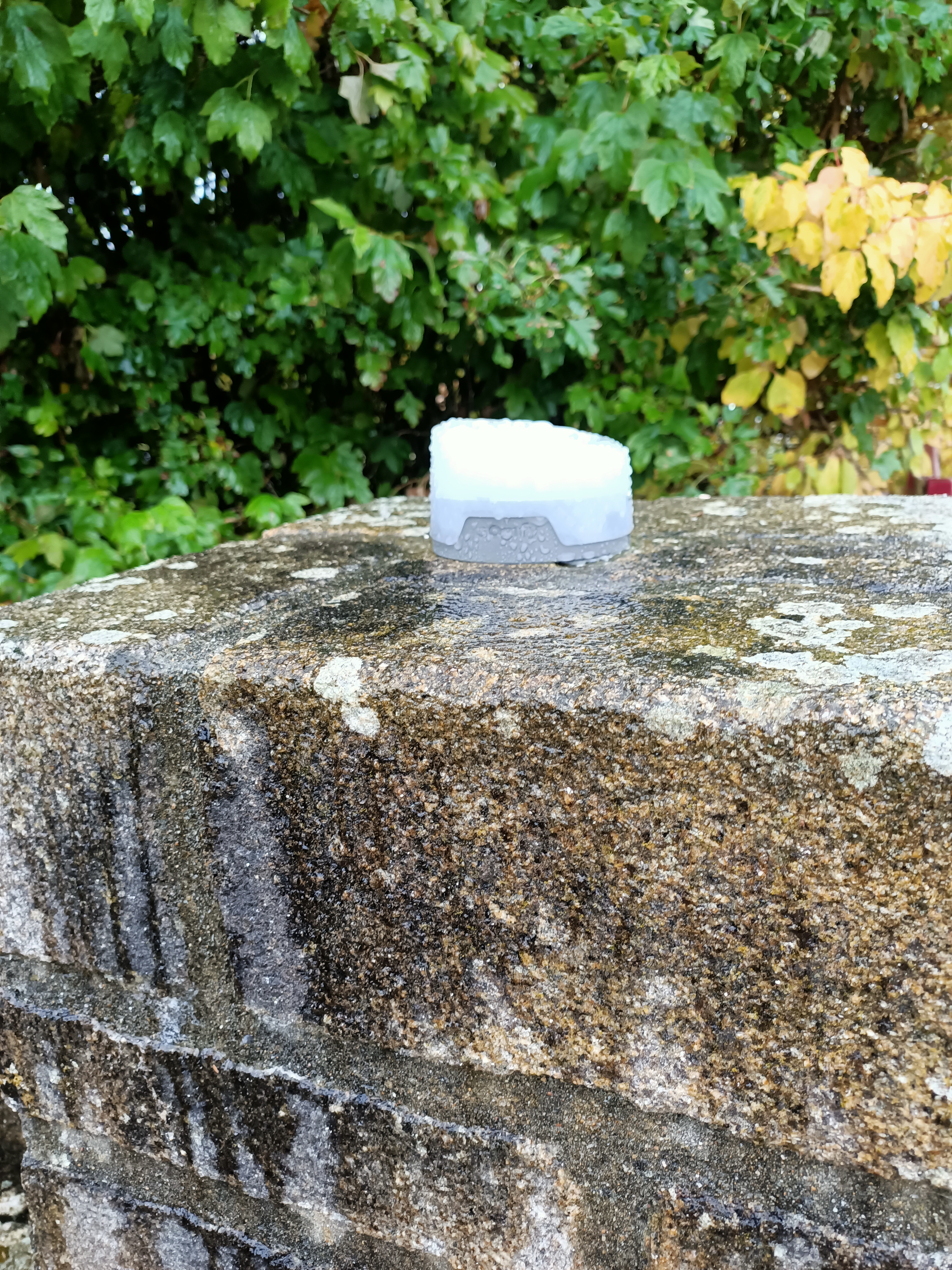

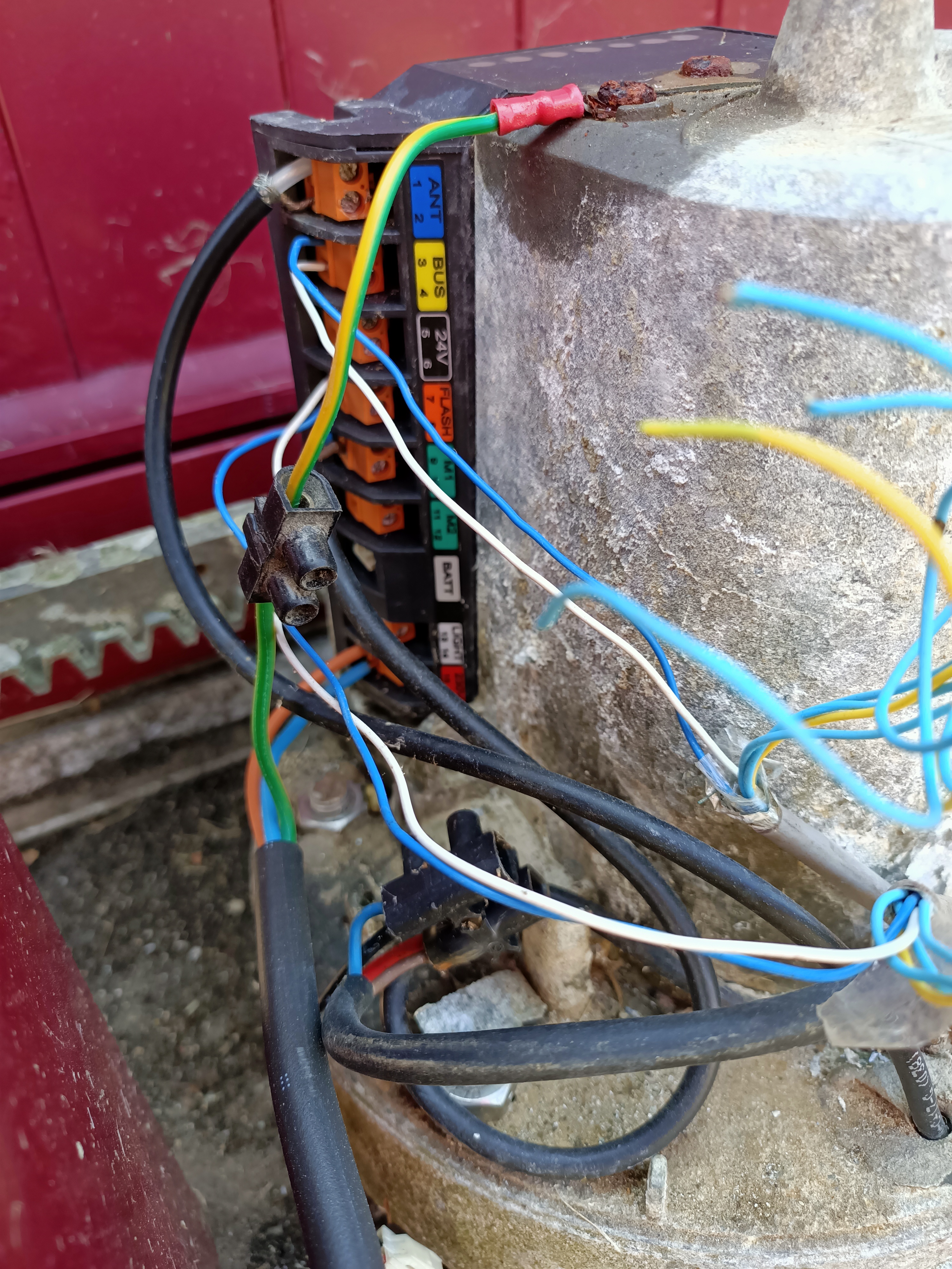

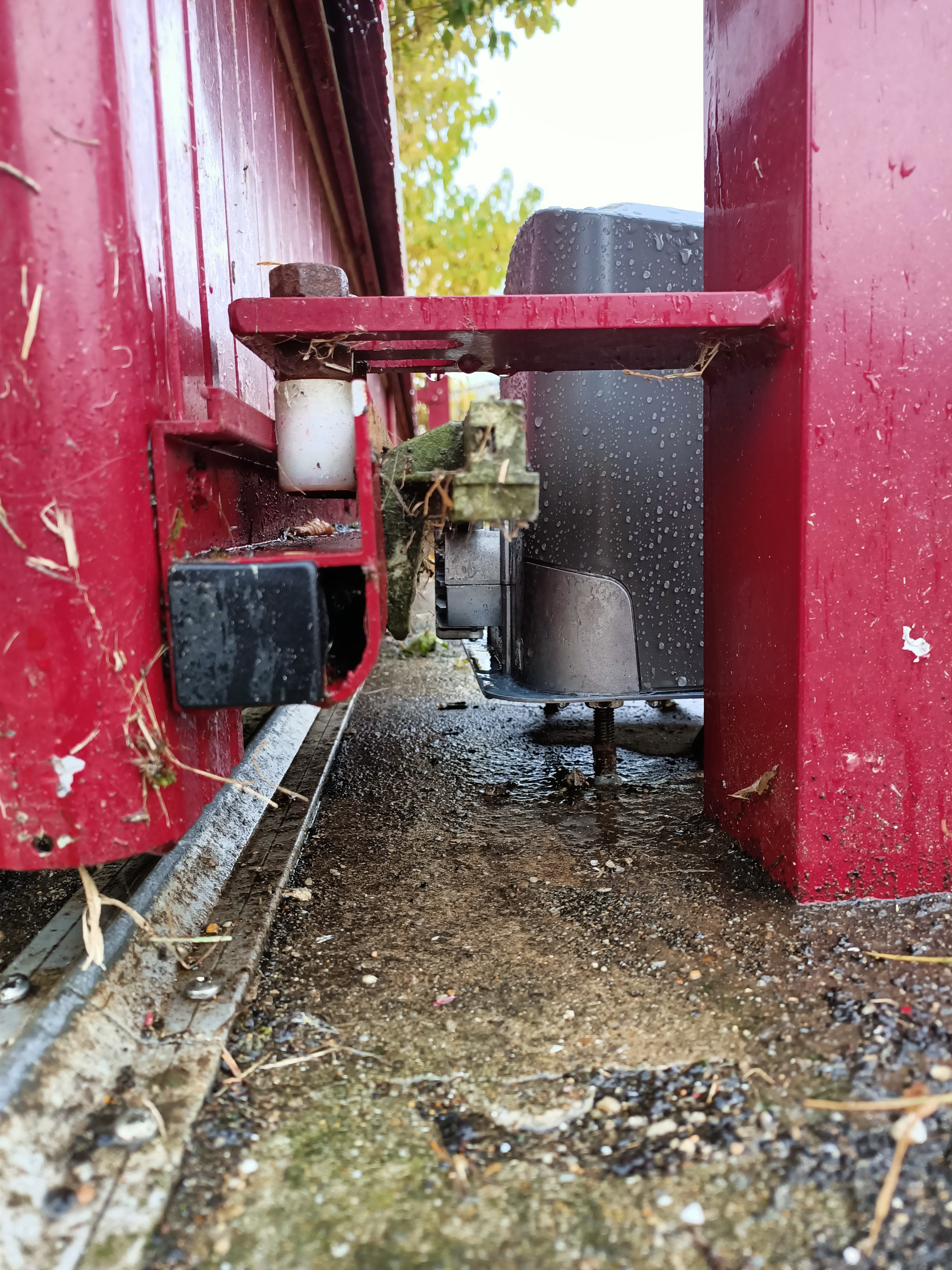

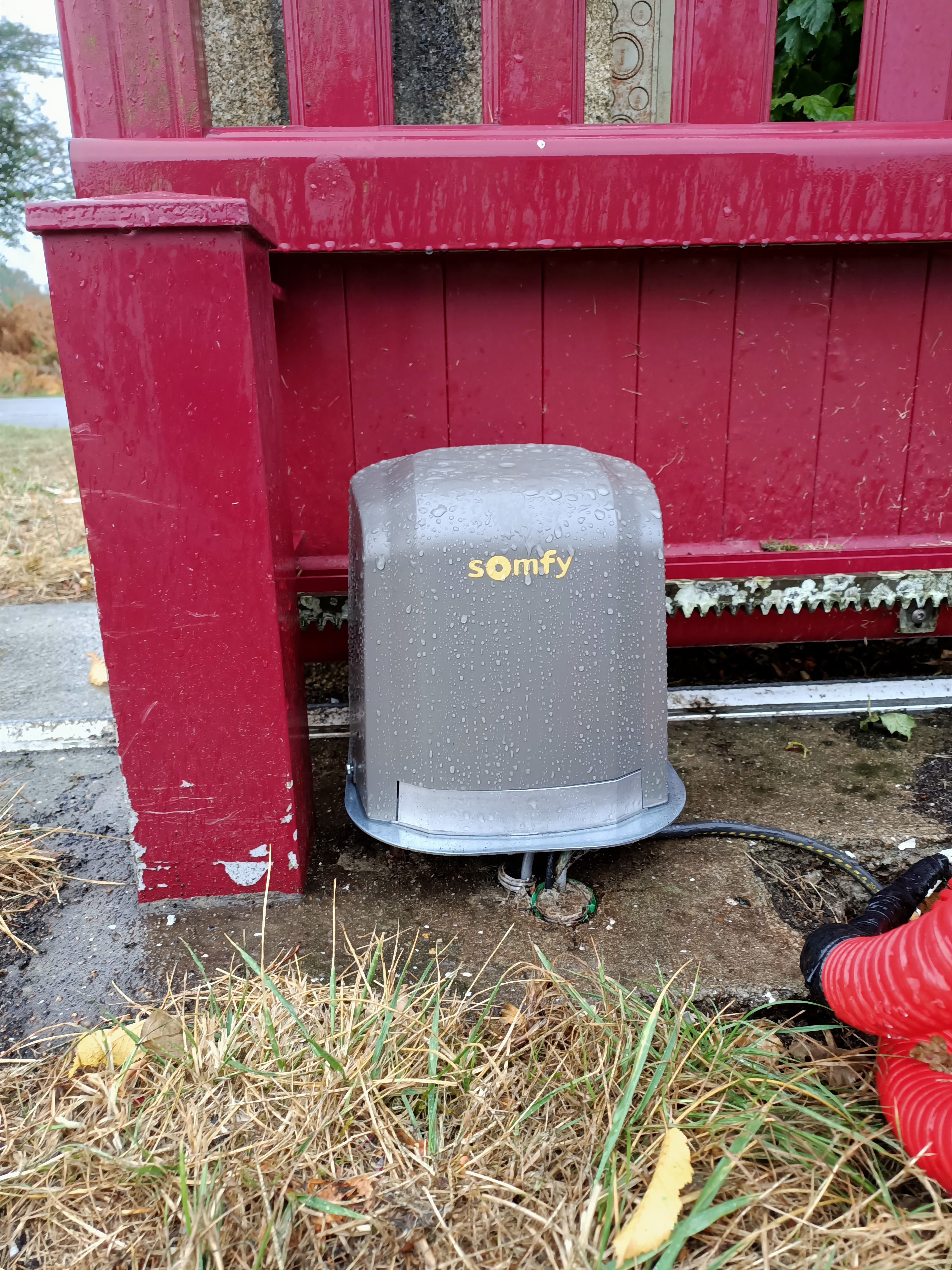

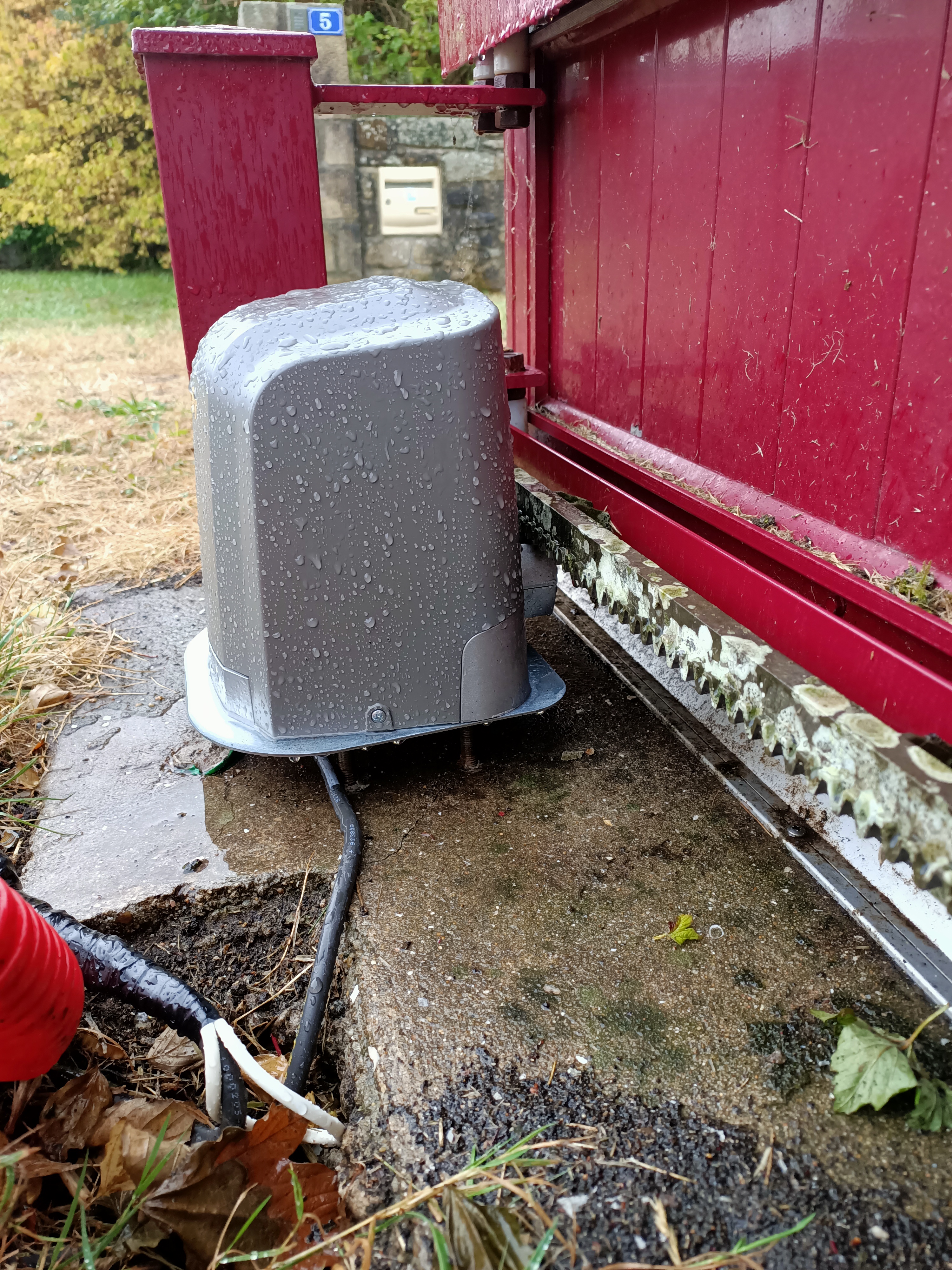

    Je vous avais promis des photos en voici quelques-unes. Je démonterai plus tard le panneau solaire ainsi que son boîtier de batteries.
    Pour bien faire les choses je ferais un regard de passage de la gaine + câble d'alimentation ainsi qu'un plot de béton jusqu'à raz de la platine.
    Et pour conclure c'est chez ma voisine. Donc elle est ravie que je lui ai réglé ce problème de portail à "trois pattes".

    Aïe les cellules, gros risque de pénétration de bestioles et d'humidité ...
    Nicolas J.
    Nicolas J.
    Nicolas J.
    87 / 100
    Bonjour Richy C.
    Non aucun risque que quoi que ce soit rentré à l'intérieur des cellules car les fils y entrent par l'arrière et tout a été colmaté au mastic (trous de vis + trou de fils de connexion). Les caches eux sont munis de joint d'étanchéité. Donc risque Zéro.

    Si vous le dites.
    Au vu de la photo, la pluie va remplir la gaine de flotte...
