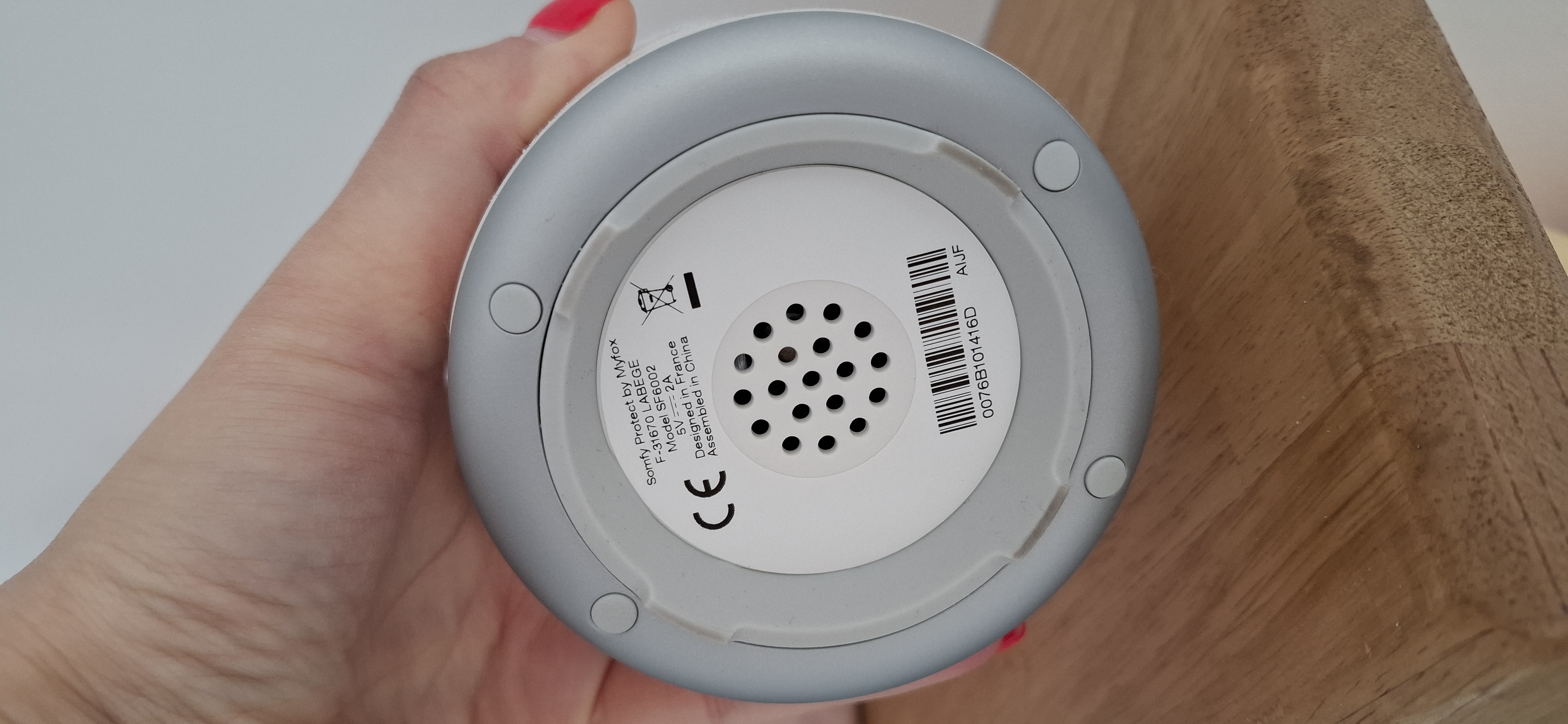

Je rencontre un problème avec ma Somfy one+ que je n'arrive pas à connecter à mon nouveau wifi. Dès que j'y touche, l'alarme de celle-ci se déclenche. Pourtant, elle a été supprimée par vos collègues eu par téléphone… J'ai appuyé sur le bouton setup 30s, et ensuite appuyer sur reset 30s de la somfy one + , elle s'est arrêtée mais dès que je veux la réinstaller, elle sonne !
Même problème pour ma caméra extérieur, je ne peux malheureusement pas vous donner le n° MAC de celle-ci car elle a été supprimée de l'application (et malgré cela, elle clignote encore, elle n'est pas éteinte) et que dès que j'y touche, elle sonne. C'est compliqué de ne pas déranger mes voisins...

    Bonjour Marie,
    Cela indique que vos deux caméras ont été supprimées alors qu'elles étaient encore actives.
    Bien qu’elles aient été supprimées de l'application, elles restent actives car elles n'ont pas pu prendre l'inversion étant déconnectées du réseau Wi-Fi.
    Vous devrez refaire l'installation pendant qu'elles sonnent. Une fois reconnectées, elles vont automatiquement s'arrêter.

    Merci pour votre retour. J'ai finalement réussi à les réinstaller.
    Néanmoins, hier ma caméra extérieure a "biper" toute la nuit, surement pour m'indiquer un défaut ? J'ai changé les piles de ma sirène extérieure ce matin et le bip à cessé d'émettre.
    Sauriez-vous m'expliquer pourquoi la caméra Outdoor émet un bip ? Et pourquoi ce n'est pas la sirène qui me l'indique ? Par ailleurs, sur l'application tout était en ordre. Je n'ai reçu aucune notification me demandant de changer les piles.
