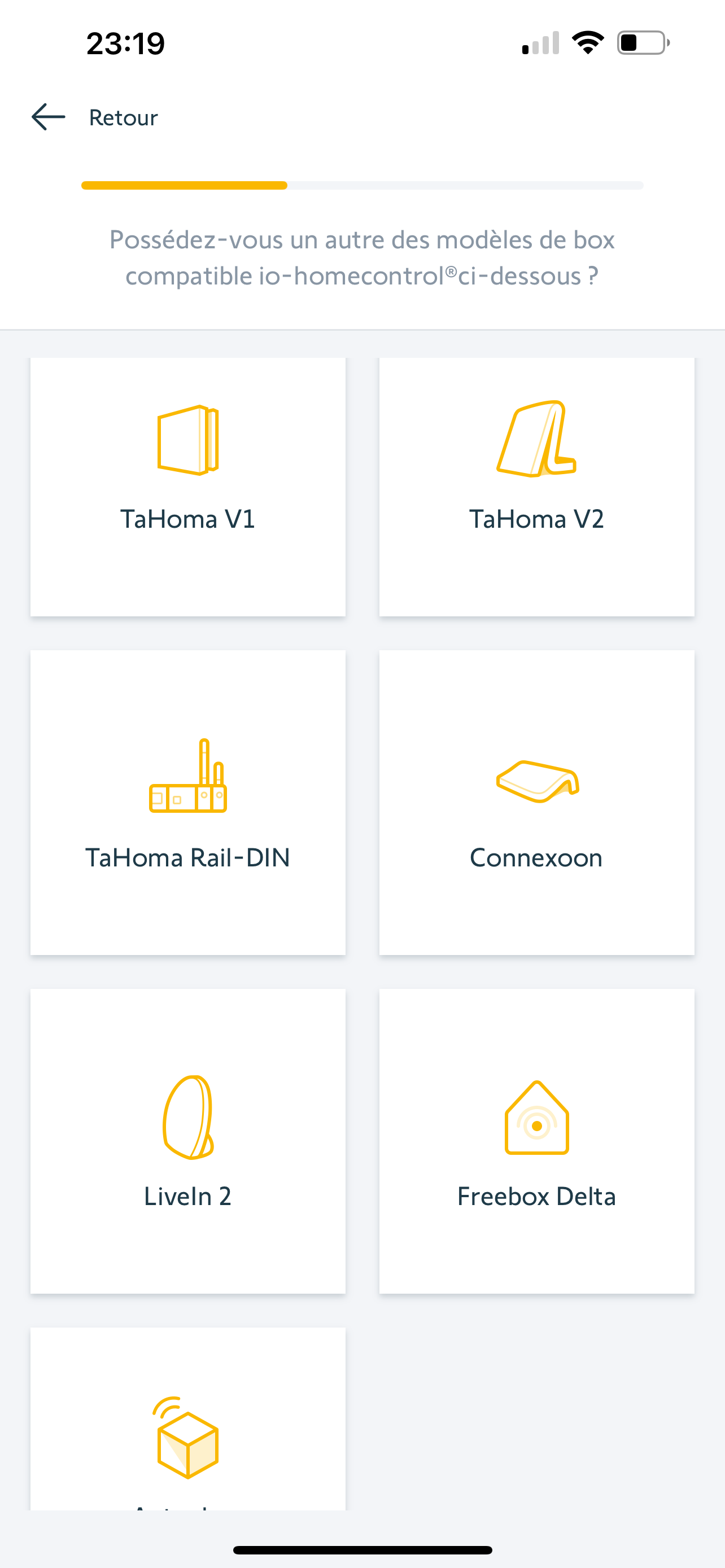

Problème de connexion de ma Smoove uno io avec ma TaHoma switch
Je n’arrive pas à connecter la commande Smoove uno io avec ma TaHoma switch on me demande une réception de clé dans les 10 minutes
J’ai déjà connecté des volets RTS dessus et cela fonctionne bien

    Bonjour Franck,
    Ce n'est pas la Smoove qui s'appaire à Tahoma mais le moteur.
    Essayez de rapprocher la box.
    Avez-vous bien le mouvement du volet?

    Oui merci, j’ai eu la service après vente de Somfy et c’est la Smoove qui serait défectueuse
    Merci encore
