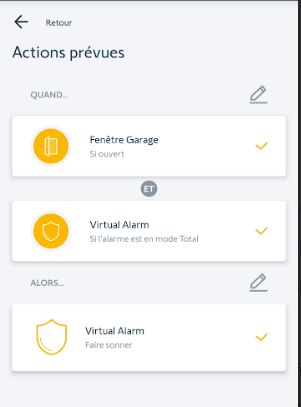

    Je vous met en exemple un scénario

    Vous n'avez pas compris ma réponse.
    Les capteurs de Somfy Protect ne sont pas visibles dans Tahoma.
    Par contre vous pouvez ajouter des capteurs spécifique a Tahoma et faire un scénario pour que les capteurs Tahoma déclenche la sirène Somfy Protect.
