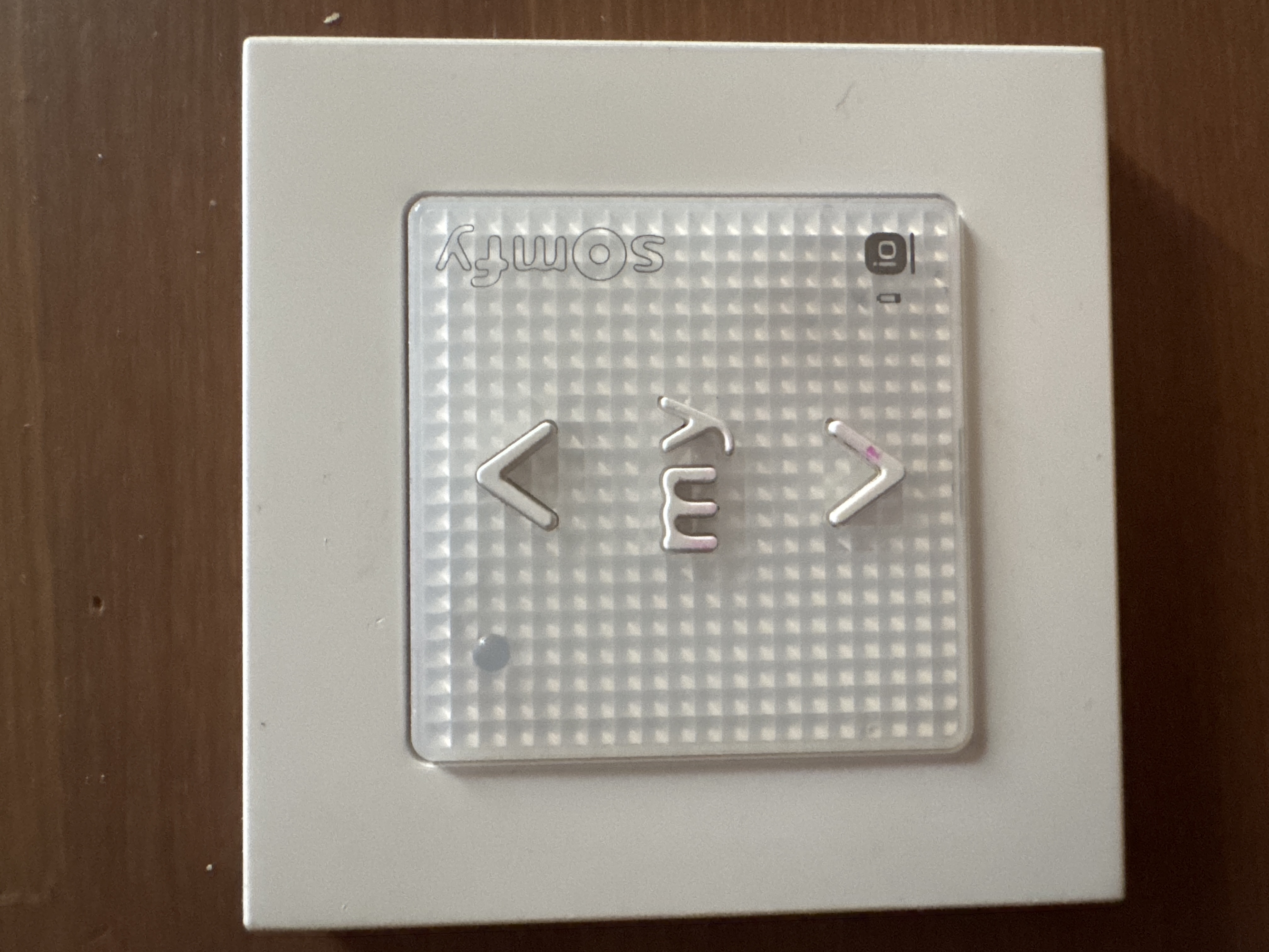

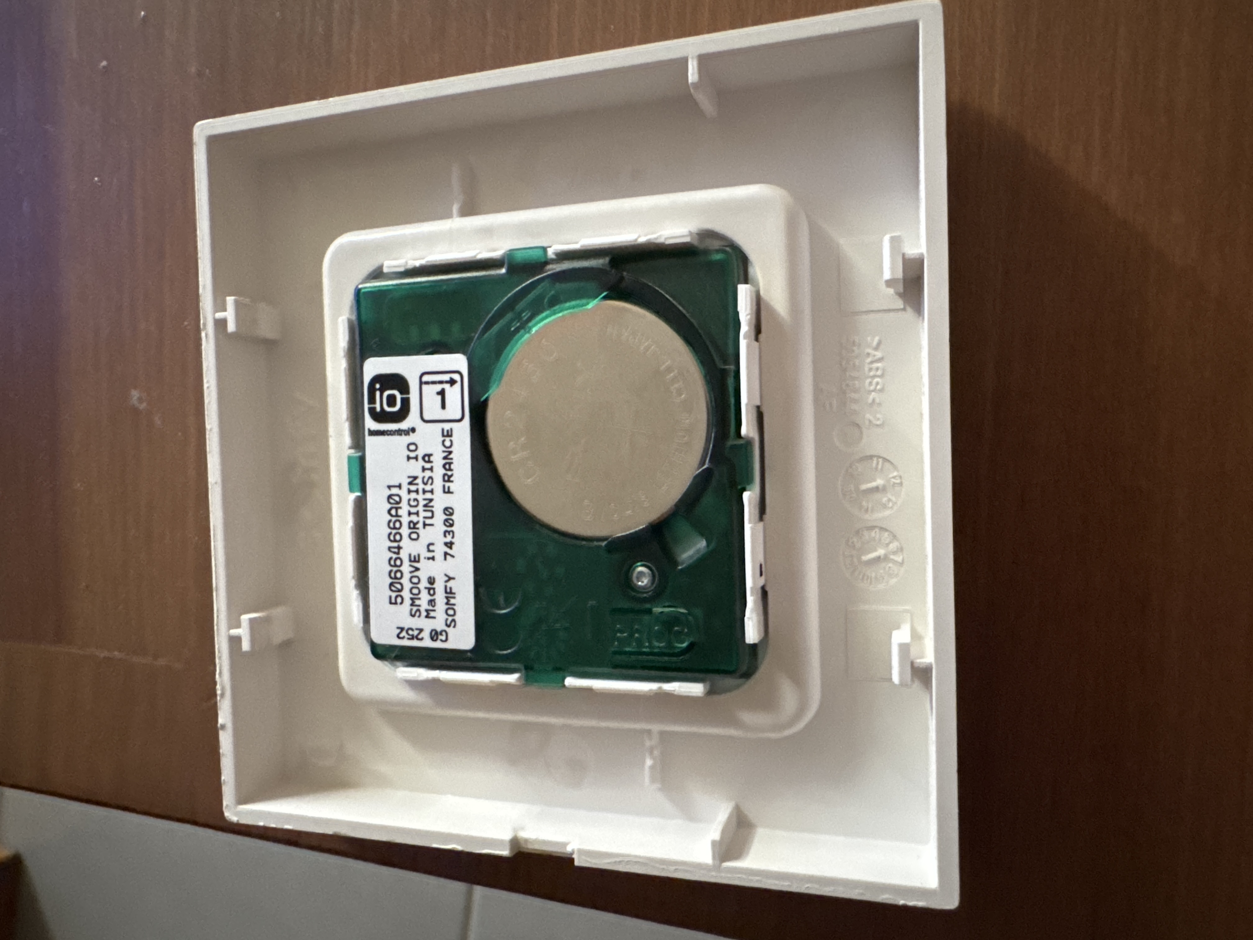

    Bonjour Jean Luc,
    Oui , tous les volets ont des télécommandes
    ( pj boîtiers sur la photo)
    Nous venons de nous apercevoir que un câble électrique d’un moteur du volet R du bas est débranché …
    Merci pour votre réponse
    Prenez la télécommande du 1er volet.
    Appuyez sur son bouton prog jusqu'au mouvement du tablier.
    Prenez la télécommande qui pilote tout et appuyez très brièvement sur son bouton "prog".
    Recommencez l'opération pour les autres volets.
