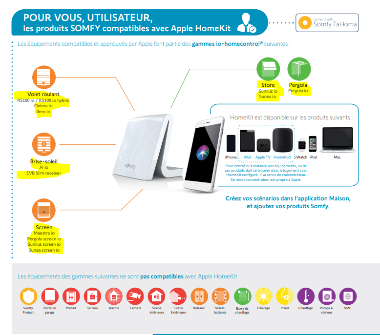

    Bonjour Pascal
    Le kit Somfy est vu comme une passerelle par Homekit.
    Il n'apparait pas en tant que tel dans Homekit.
    Si vous n'avez pas l'une des références matériels Somfy que j'ai surligné en jaune, homekit ne peut rien piloter.

    Je possede biens des volets roulants comme surligner en jaune mais il n apparaisse pas dans homekit
    Si c'est bien la référence surlignée, attendez l'aide d'un Yello.
