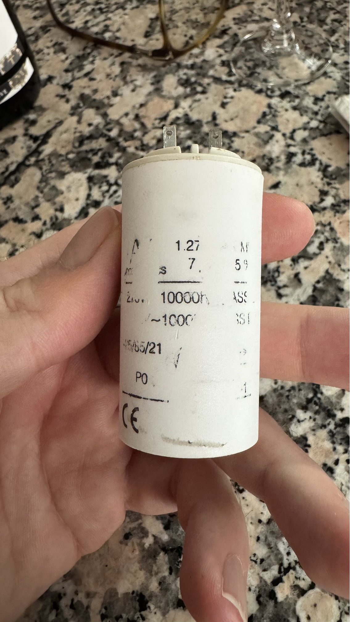

Le volet roulant électrique de la baie vitrée de ma cuisine ne remonte plus correctement, et on m’a conseillé de changer le condensateur de son moteur tubulaire SOMFY (filaire).
Malheureusement, les caractéristiques inscrites sur le condensateur à remplacer ou sur sa mousse de protection ont été rendues illisibles car effacées avec le temps...
L’étiquette du moteur indique cependant :
• VECTRAN 50/12
• 50 Nm
• 230 V~
• I.cl.H (ou « 180 (H) » sur le moteur de l’autre baie vitrée similaire)
• LT50
• 50 Hz
• IP 44
• 12 rpm
• 240 W
• 4 min
Le condensateur d'origine mesure 30mm de diamètre et 60mm de hauteur (hors broches)
Quelqu’un pourrait-il m’indiquer les caractéristiques du condensateur qui conviendrait ?

    Bonjour et merci de votre réponse,
    Je suis déjà allé visiter cette page, mais sauf erreur de ma part, je n'y trouve pas les mêmes caractéristiques correspondant au moteur de mon volet roulant, d'où mon message.
    Auriez-vous éventuellement une valeur en µF à me communiquer ?

    Un 11µf convient.

    Merci bien :)
    Le tuto envoyé contient effectivement un tableau mentionnant du 9,5µF pour 40 Nm et du 11µF pour du 55 Nm, mais le tout pour du 17 rpm, alors que mon moteur fait du 12 rpm, d'où mon incertitude concernant la bonne valeur de capacité (n'y connaissant pas grand chose)...
    Merci beaucoup en tous cas et bonne fin de journée à vous

    Les tr/mn n'influent pas sur la capacité du condo.

    J'ai le même problème que Eric,
    Si Eric a résolu son problème je suis preneur de sa réponse car je n'arrive pas à trouver le condensateur 5uF avec 3 fils car perso c'est un condensateur avec 3 fils qui sont directement moulés au condensateur et les caractéristiques du moteur sont les mêmes que celles d'Eric
    Merci d'avance
