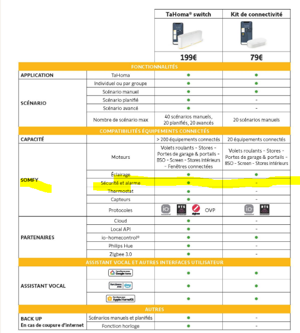

Je voudrias piloter mes volets depuis mon alarme
Voici ma configuration :
Volets et porte de garage somfy RTS
Box kit de connectivité somfy
door keeper
équpements d'alarmes (intellitag + capteur de mvt+sirènes,...)
Link Essential
App Somfy Keys
App Somfy Protect
App Somfy Tahoma
Alexa (echo dot + skills installées)
Je voudrais mettre en place un scénario qui dit que lorsque l'alarme se déclenche tous les volets de la maison se ferment automatiquement.
J'ai connecté toutes les appli entre elles (tahoma, proctect,...)
Malgré tout cela je n'y parviens pas. Est-ce que l'un de mes composants ne serait pas compatible ? Je soupconnne la box connectivity kit qui devrait être remplacé par tahoma switch mai sje n'en suis pas sur et voudrais l'eê avant de faire la dépense. Pouvez-vous m'aider ?
Gildas C.
Gildas C.
Gildas C.
217 / 750
    Bonjour Gildas
    Le Kit de connectivité n'est pas compatible Somfy Protect, il faut la Switch
