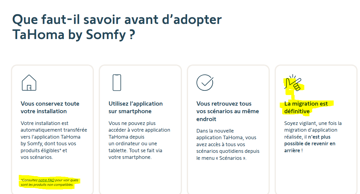

    Si vous avez migré sur l'application Tahoma By Somfy sans regarder les restrictions, le retour arrière n'est plus possible.
    On a même fait l'essai en réinitialisant la Tahoma et en l'installant avec une autre adresse mail.

    Suite mise à jour, il m était impossible de commander mes volets.
    J ai tout supprimé de l application ainsi que les scénarios.
    Je m aperçois que je ne peux plus les ajouter.
    En lisant dans le forum, il faut repasser à l ancienne application.
    On ne peut plus ajouter de volet de marque non connu.
    Le retour arrière n'est pas possible comme indiqué lors de la migration.
    Vous avez également validé la FAQ ci jointe de produit non compatibles.

    Le SAV Somfy m'a confirmé ce matin qui était impossible de downgrade une box TAHOMA.
    Il me renvoie à profalux pour la mise en corrélation entre la box tahoma et les volets.
    Je suis dans l'attente d'un retour de profalux à ce propos.
    Mais je pense devoir rester avec certainement avec ma tahoma V2 et une télécommande centralisé de chez profalux.
    Sinon je devrais d après ma première étude migrer sur une tahoma switch.
    Je posterais les informations pour de futurs utilisateurs avec le même souci.
