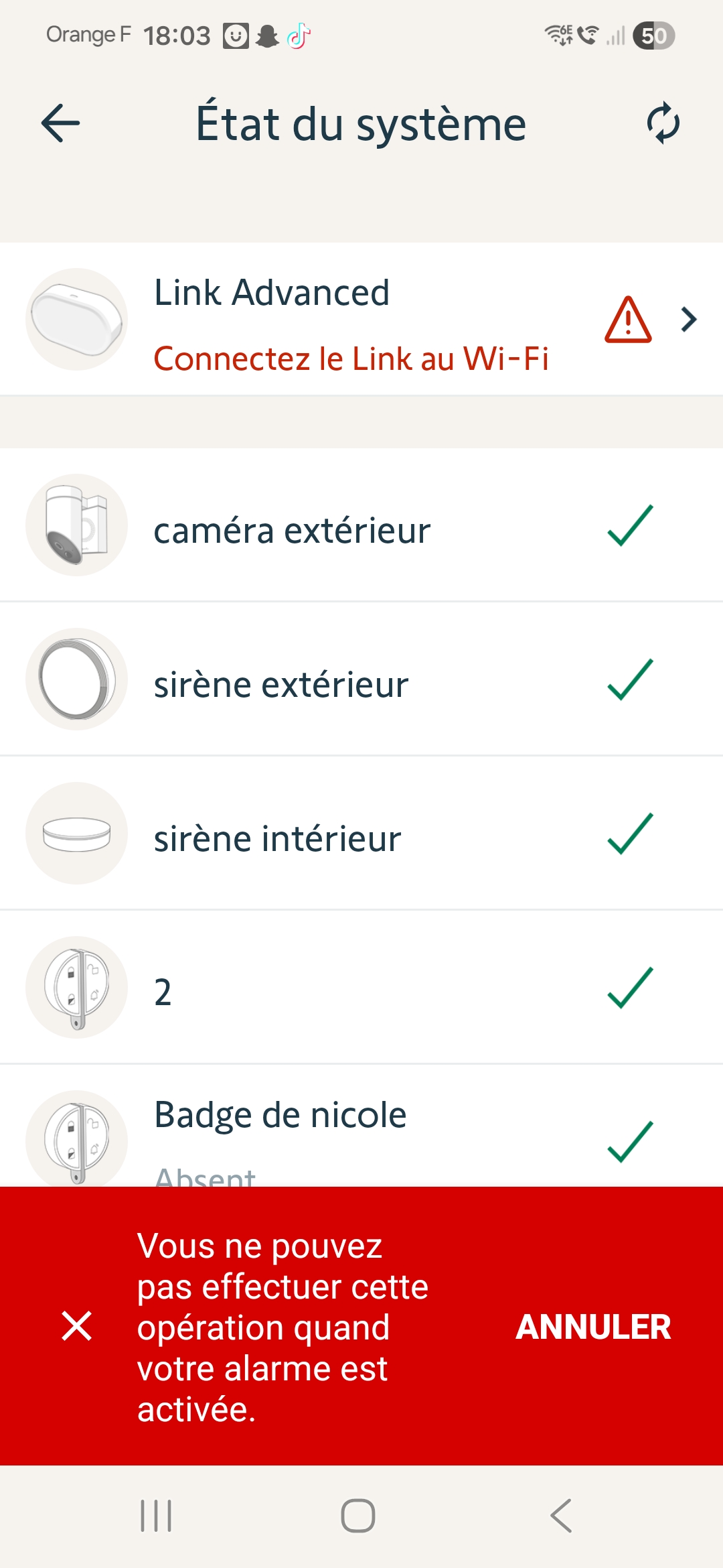

Mon Link Home s'est déconnecté lors de mes vacances alors que l'alarme était engagée. A mon retour, j'ai désactivé l'alarme avec le badge, pour autant l'alarme est restée active sur l'application. Depuis mon Link Home est toujours déconnecté (malgré toutes mes tentatives de reboot, box, Link Home, décharge complète...). J'ai opté pour un reset du Link Home qui désormais clignote bleu mais est toujours associé à mon installation. Je ne peux plus rien faire, ni supprimer l'appareil (car l'alarme est encore engagée sur l'app), ni ajouter l'appareil à une nouvelle installation (car déjà associé à une autre installation). Que faire ? C'est très fâcheux ! Je précise par ailleurs que le Home Link est très instable sur sa connexion wifi de manière générale.
Ghislain.
Poster, le N° MAC du Link pour qu'un Yello désactive le système.

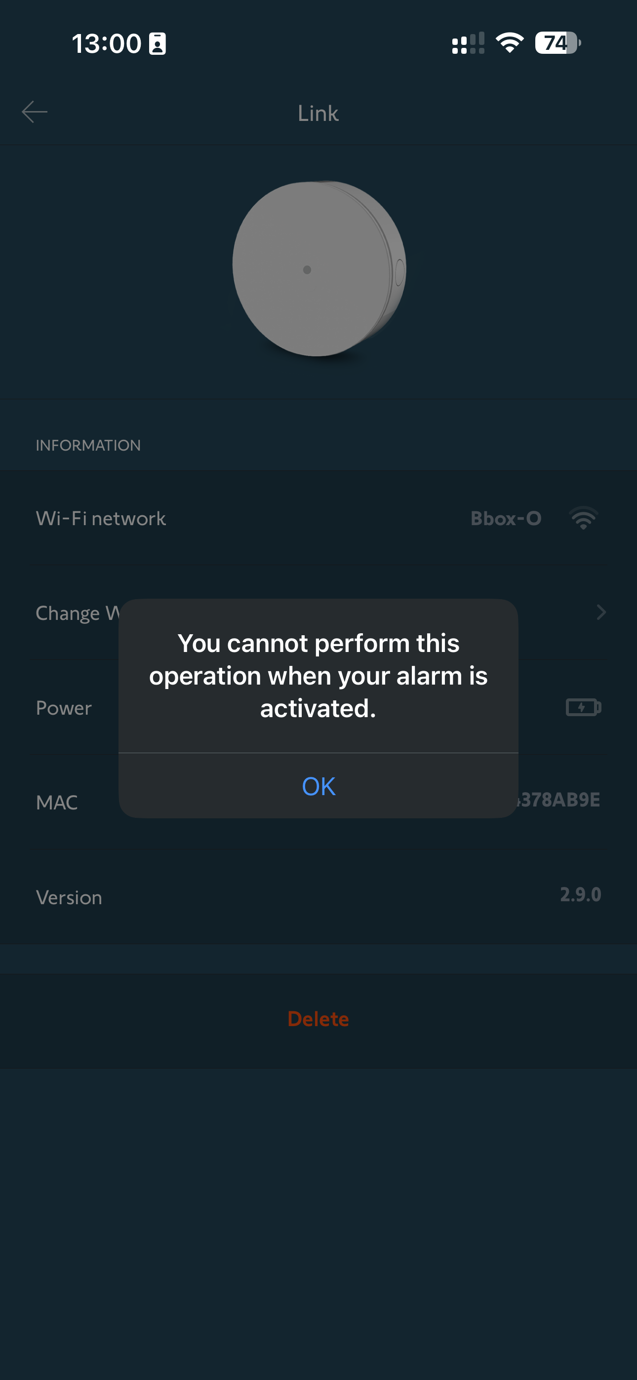

Bonjour j'ai exactement ce même problème. Mon link a été déconnecté pendant mes vacances, j'ai bien l'alarme désactivée via mon badge depuis mon retour mais impossible d'intervenir sur mon système (qui est "activé" selon l'app) et de reset le link.
Link MAC E04F4378AB9E

Mon problème ce n'est pas la garantie. C'est que je ne peux rien faire, vu que mon système est activé. Je ne peux pas remplacer le link, ajouter un élément, même supprimer mon compte et reset tout. Je suis complètement softlock de ma maison
Je pense que votre Link est HS et c'est pour cette raison qu'il ne se reconnecte pas.
Il faut attendre qu'un Yello désactive le système.
Oui j'aimerais bien récupérer mon système :(
Bonjour Thierry,
Votre link était bloqué en mode nuit, je viens de faire le nécessaire, vous pouvez reconnecter votre link.

Je parviens à allumer les lumières de la maison via les prises IO. Je déconnecte l'alarme et voilà qu'elle se met en route quand on rentre et plus moyen de l'arrêter. L'application est bloquée sur "alarme activée".
Le problème : le link est bloqué et plus moyen de le réinitialiser, ni même le supprimer car l'alarme est (virtuellement) connectée.
Et pourtant, j'ai suivi la procédure : Link rond, débranchez > bouton appuyé jusqu'à extinction Led > Reboot de la box internet > Wifi opérationnel > Rebrancher Link
Merci de bien vouloir le débloquer.

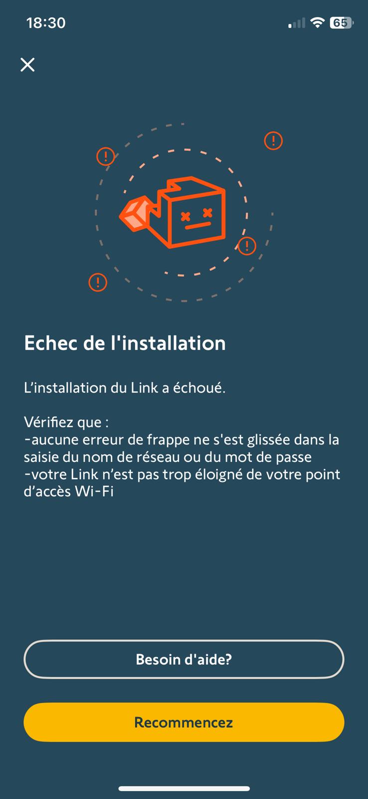

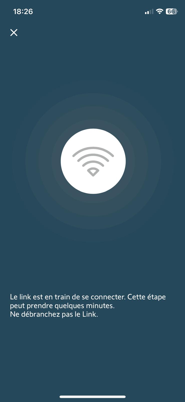

Cependant, le Link se connecte bien au Wifi mais son installation échoue à chaque fois (voir capture écran). J'ai supprimé le Link de l'application pour le réinstaller en vain ...
Le Link date d'avril 2019 (Home Alarm XL Somfy Protect).
Merci de votre aide.

Bonsoir Benjamin.
Un Link de 2019, je pense que la Led ne reste pas allumée quand vous le débrancher.
Si c'est bien le cas il est HS
Bonsoir Jacky,
La LED reste bien allumée quand le Link est débranché.
Je suis même d'ailleurs obligé d'appuyer longtemps pour l'éteindre avant la réinitialisation.
Bonjour Benjamin,
Votre Link était partiellement installé sur nos serveurs ce qui pouvait gêner les procédures de mémorisation. Je viens de le supprimer, mais avant d'effectuer toute nouvelle tentative de mémorisation, afin d'exclure tout problème de réseau, pourriez-vous faire un test via un partage de connexion sur un autre smartphone.
