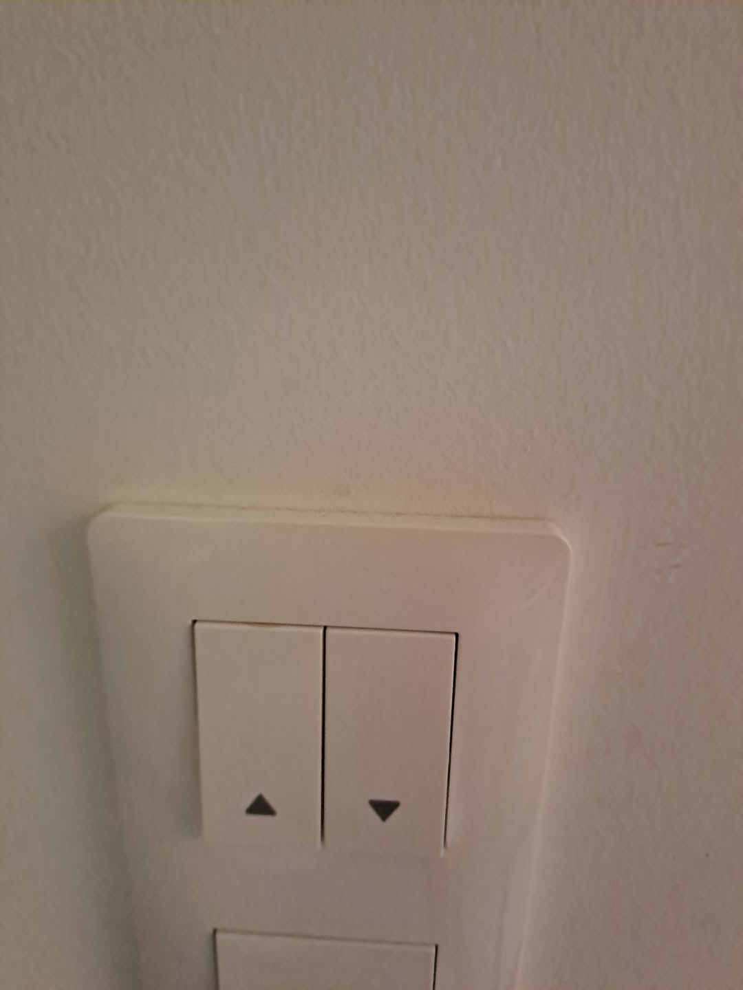

Des amis m'interrogent pour pouvoir commander à distance des volets roulants Somfy raccordés en filaire sur interrupteurs simples montée-descente. Il n'a pas de box internet dans cet appartement. Est-ce que le kit de connectivité "Tahoma mini" peut résoudre ce problème ou pas ?

    Non, il faut une liaison Internet.
    Dans le cas de commande radio est scénario, il faudra poser des récepteurs IO sur les VR ainsi qu'une TC dédiée à chaque VR et une TC groupe type Nina qui gère des scénario en local.
