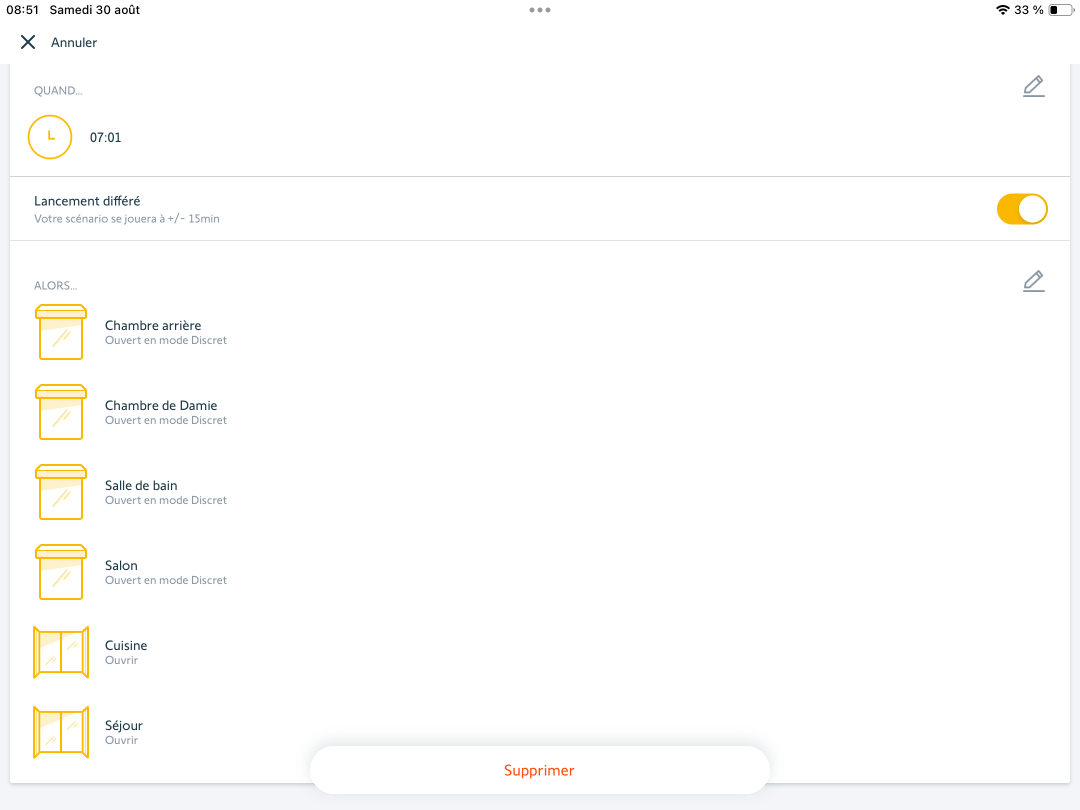

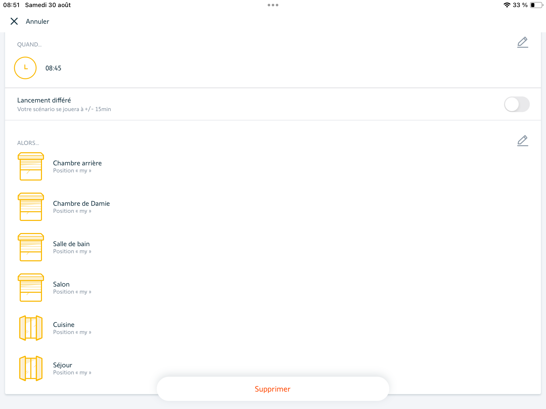

    Posez ici une capture de la fabrication du scénario.
    Avez vous plusieurs Yslo ? Si oui, font-ils la même chose ?
    Francois C.
    Francois C.
    Francois C.
    32 / 100
    Ré-bonjour
    Oui les 2 volets battants font la même chose
    Charlot
    Charlot
    Charlot
    Je ne vois rien concernant une position My....?
    Ni sur les VR (mode discret) ni sur les VB (ouvert).
    Refaites votre scénario concernant uniquement les VR en My indiqué en %.
    Puis faites un autre scénario uniquement pour les 2 VB en My indiqué en % (>81-86%<)
