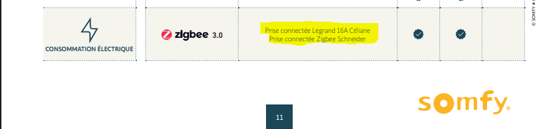

    Il y des prises connectées chez Legrand et Scheinder qui sont compatible avec la Tahoma Switch via le protocole Zigbee 3.0, mais je ne vois pas bien comment faire pour être prevenu en cas de coupure de courant d'autant plus si elle et générale car ça coupe aussi la Tahoma et la Box internet
    Voici les références en copie d'écran et la liste des matériels compatibles de la tahoma switch
