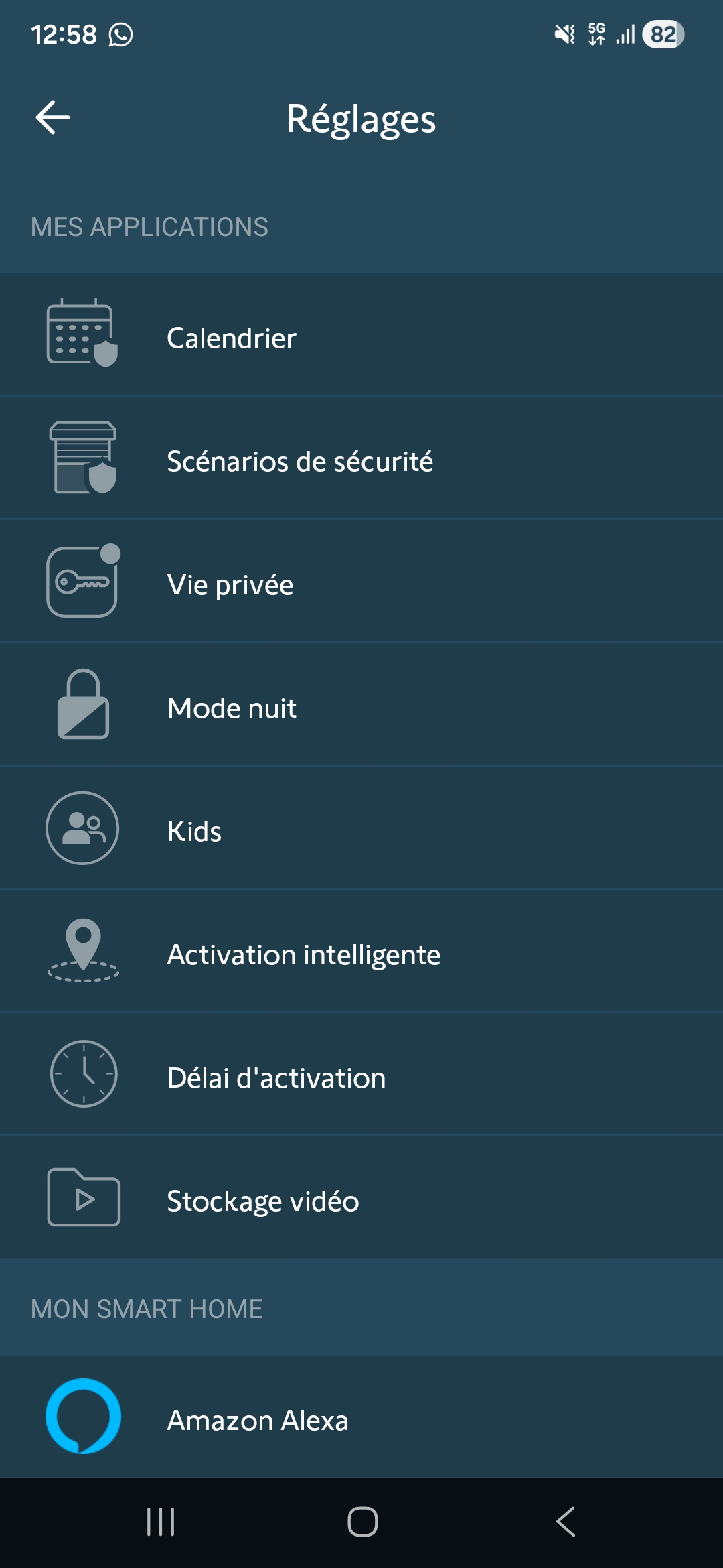

    Pouvez vous vérifier sur Somfy Protect dans
    ...Réglages/Somfy Around si l'état de la connexion est OK (Coche verte)

    Alors j ai essayé de trouver somfy around mais je ne le trouve pas. Je suis allé dans somfy protect, réglages, et là rien
