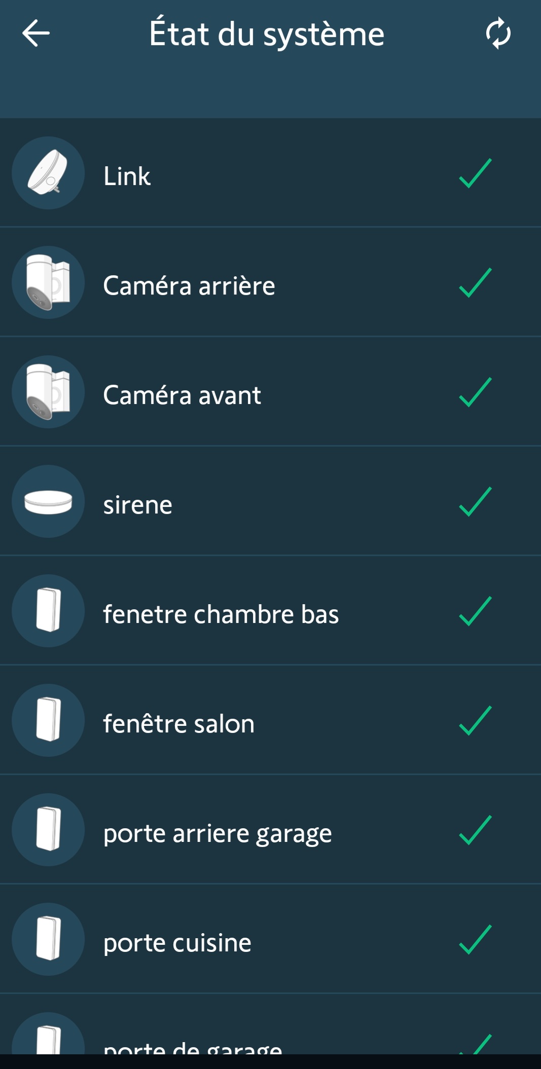

Bonjour, après avoir tout re installé mon système d’alarme tout fonctionnait bien seulement voilà après 1 semaine avec un changement de pile de tous les dispositif alarme intérieure intelligiTag détecteur de mouvement etc elle ne se déclenche pas alors qu’elle est activée l’alarme extérieure et la caméra extérieure fonctionne mais aucun équipements intérieurs ne fonctionnent le link est branché à côté de la box et quand je vais sur la liste de mes équipements ils sont tous connectés j’ai mis à jour l’application mais cela n’a fonctionné que 1 semaine

    Idem pour moi j'ai changé toutes les piles, dans l'application il n'y a aucun défaut dans "l'état du système" et pourtant aucun appareil sur pile fonctionne, sirène intérieur, sirène extérieur, badges, aucune detection intellitag !
