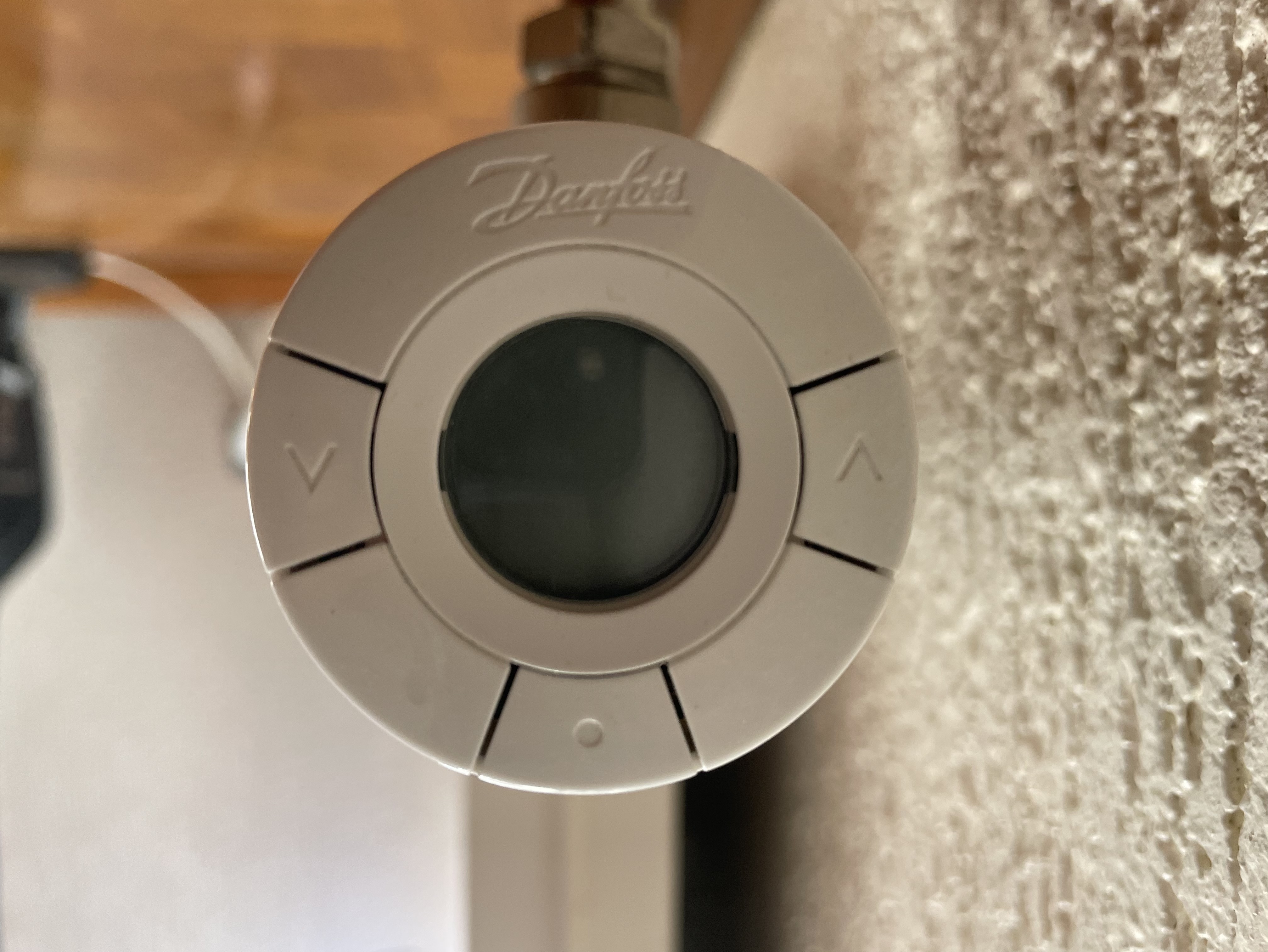

Vannes thermostatique Danfoss
Suite à la migration Tahoma by Somfy mes vannes pilotées thermostatique Danfoss ont disparu.
Avez vous la solution

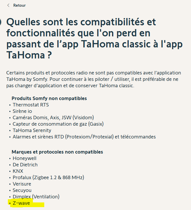

    Ces têtes thermostatiques Danfoss fonctionnent avec le protocole Zwave.
    Quand vous avez fait la migration qui est définitive (pas de retour arrière possible) vous avez validez la perte de fonctionnalité dont voici un extrait en copie d'écran.
    https://www.somfy.fr/assistance/faq?question=sont-compati...
    Vous ne pouvez plus piloter vos têtes thermostatiques avec votre Tahoma.

    Bonjour Claude,
    pour completer la reponse de jacky,
    l'application Tahoma By somfy vous met en garde plusieurs fois concernant la perte de compatibilité des equipements en vous indiquant egalement qu'il ne sera plus possible de revenir en arriere.
    pourquoi avoir ignoré ces avertisements?
