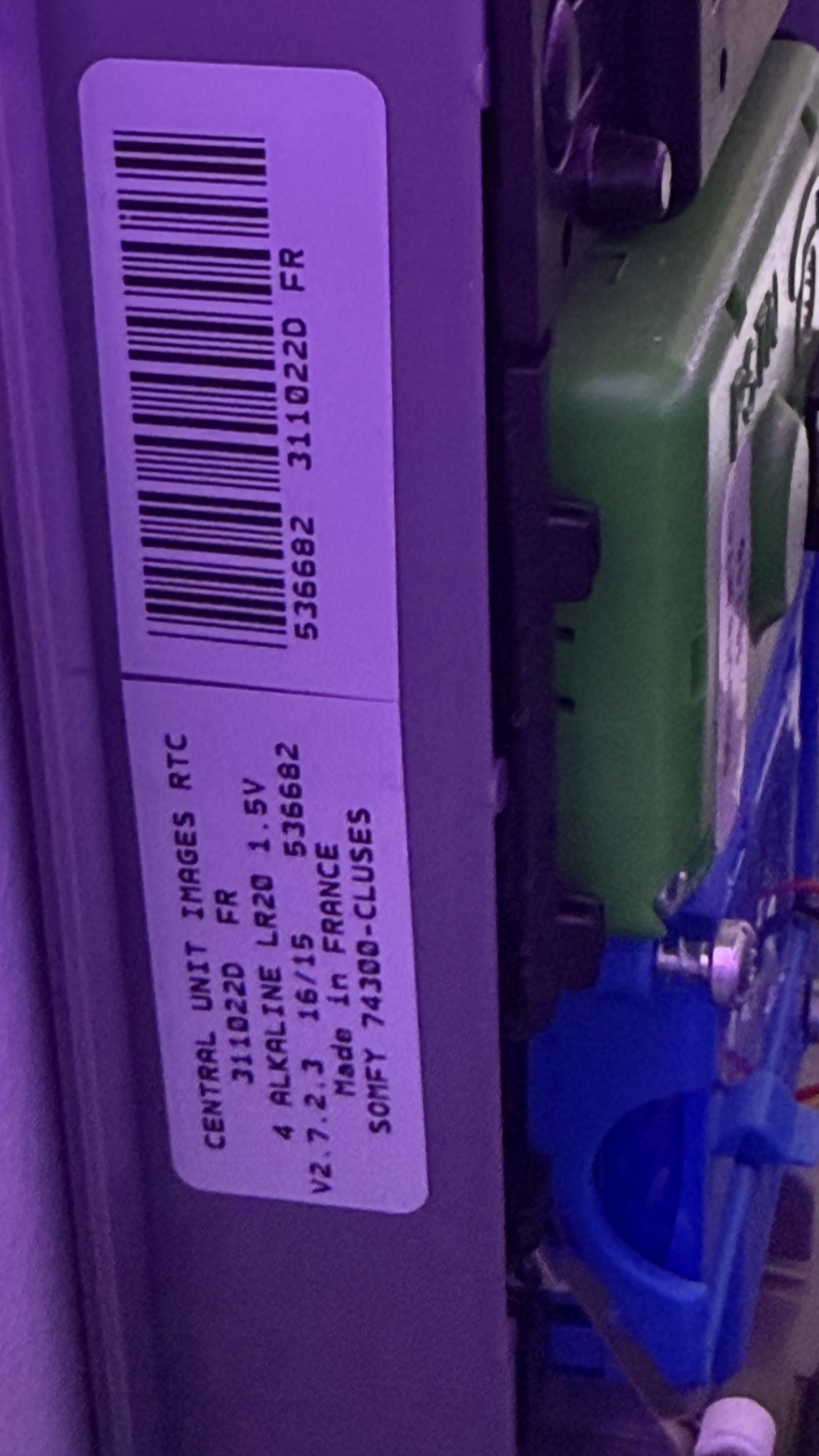

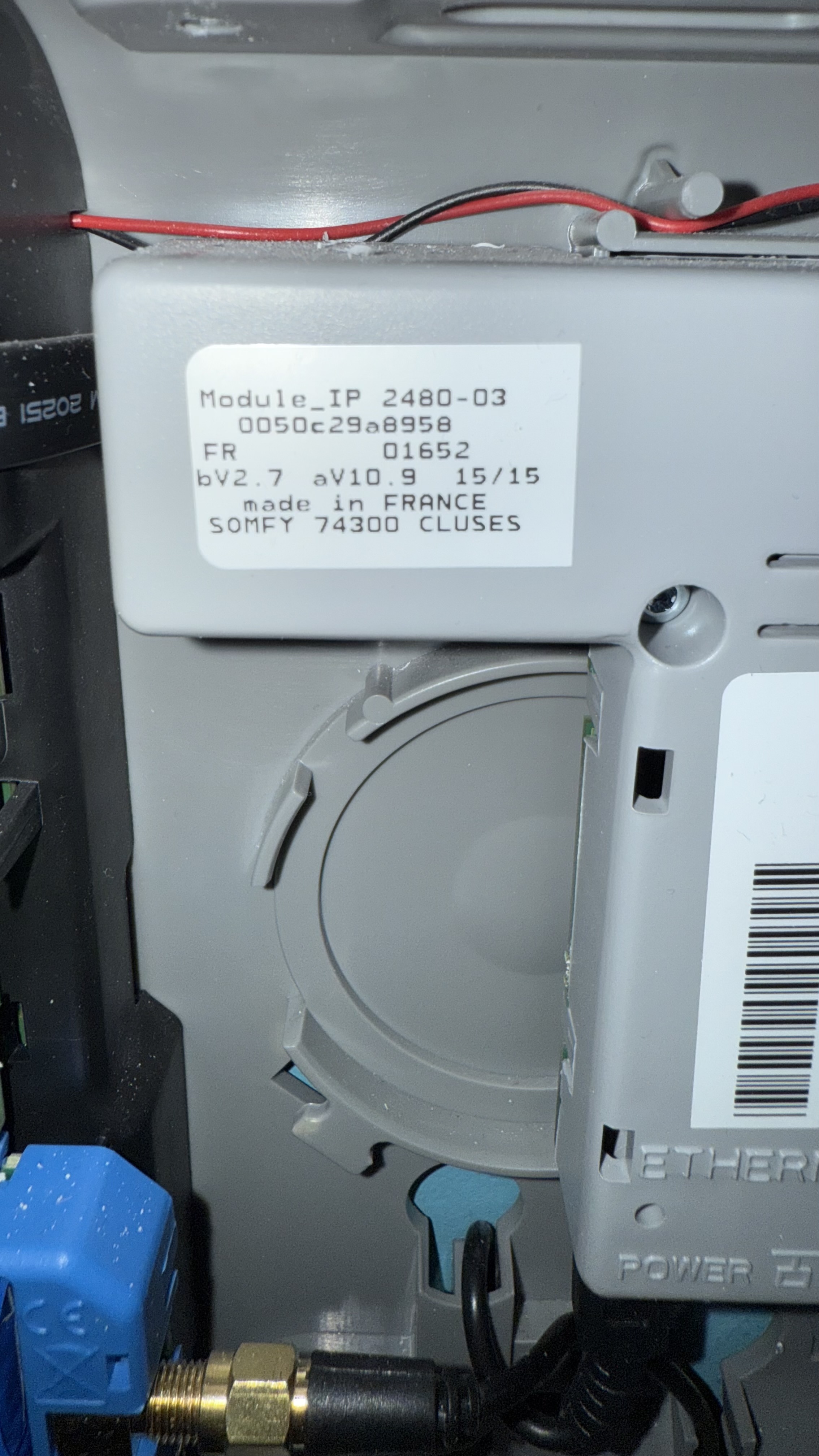

Bonjour, je viens d’acheter une maison avec un système d’alarme somfy protexiom laissé pas les vendeurs.
J’ai l’impossibilité de l’utiliser et même de la gérer à distance.
Le numéro du boîtier est 536682
Que dois-je faire pour pouvoir utiliser le système d’alarme ?

    Merci pour votre réponse.
    Oui l’ancien propriétaire nous a laisser un code juste pour activer l’alarme via un digicode.
    En fouillant dans la notice j’ai trouvé une adresse de domaine noté au stylo. Je suis allé sur le site mais impossible de me connecter car se sont les données de l’ancien propriétaire.
    Dois-je remettre à zéro la centrale via le bouton à l’intérieur du boîtier ? Pour peut être recréer un nom de domaine.
    Désolé par avance de toute ces interrogations, j’ai jamais eu d’alarme auparavant.
    Merci pour votre aide.
    Seul un Yellow peut supprimer le compte d'accès à distance.
    Pour le reste, je vous conseille de réinitialiser la centrale. Ceci vous permettra de créer vos propres codes d'accès.
    Après la réinitialisation, le code utilisateur est 1111 et le code installateur est 2222
    La carte de code d'authentification sera remise aux valeurs usine
