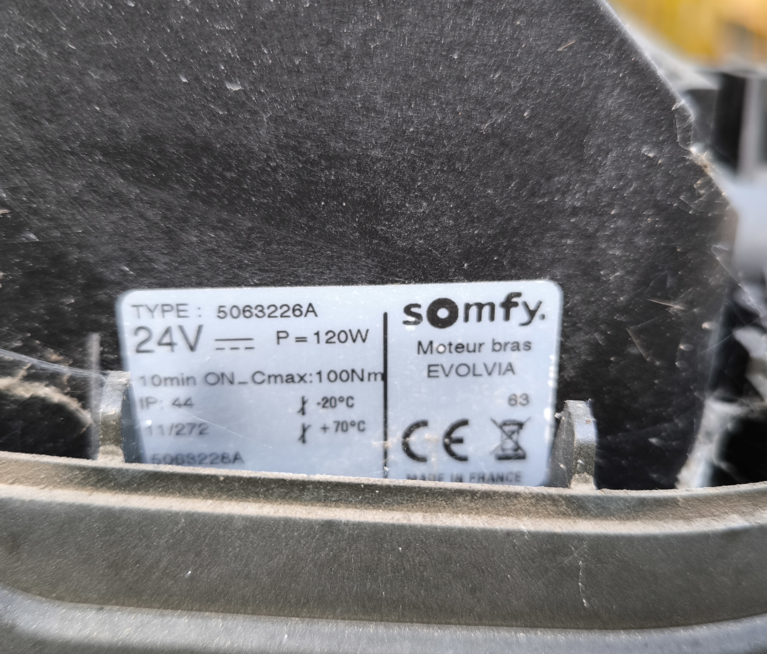

    Posez une photo de l'étiquette apposée sur le moteur.

    Voici une photo de l'étiquette ....votre analyse me semble cohérente.....vais essayer de démonter la cloche demain pour voir ce qu'il en est !
    C'est même certain que c'est le tout petit pignon plastique qui a cassé. Votre moteur est de 2011 soit 14 ans.
    On dira ce qu'on voudras, mais 14 ans pour ce petit pignon c'est exceptionnel. La fiabilité est bien là quant même.
    Voici le kit https://boutique.somfy.fr/kit-cloches-moteur-pour-automat...
