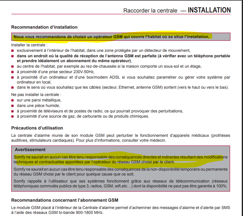

    Franck vous n'êtes pas un professionnel sinon vous n'installeriez pas une Home Keeper avec l'arrêt du service 2G/3G
    Pour installer la Home Keeper vous contournez le système en créant un compte professionnel ce qui vous exclus immédiatement de la garantie et en cas de problème, et vous devrez passer par votre revendeur qui est forcément sur internet et qui sera aux abonnés absent pour le problème de la 2G
    Ci joint un extrait de la documentation des alarmes Protexiom et Protexial qui fonctionnent exactement comme la Home Keeper.
    Je pense que cette restriction est également dans la documentation de la Home Keeper mais je n'y ai pas accès car je ne suis pas professionnel.

    Même si c'était un pro qui vous aurez posé cette HKP, Somfy ne garanti en aucun cas la suppression d'un service tiers d'un opérateur !
    Somfy ne sera pas en mesure de trouver une solution, et, ca m'arrangerais aussi.

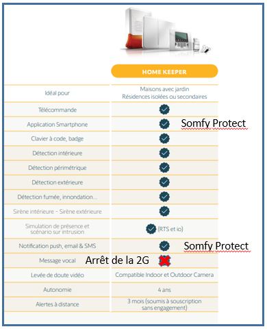

    ils vont arrêter le réseau 2 et 3G mais la carte Free à 0€ fonctionne en 4g donc pas concernée ? vous voulez dire que c'est la Home Keeper Pro qui ne fonctionne qu'en 2-3g ? et que la fonction GSM ne fonctionnera donc plus une fois la 2-3g arrêtée ?
    Une carte SIM fonctionne sur tout les types de GSM. Elle détermine simplement l'opérateur et le N° de téléphone.
    La Home Keeper ne fonctionne qu'en 2G.
    Vous allez perdre l'appel vocal avec la voix de robot, mais vous recevrez toujours les messages PUSH par l'application Somfy Protect.
    Autrement dit votre Home Keeper va fonctionner exactement comme les nouvelles Alarme de Somfy qui n'envoie que des messages PUSH et des SMS, la fonction GSM n'étant qu'un réseau de secours.
    Tant que votre Home keeper Fonctionne ne changez surtout pas pour une Home Alarme vous n'auriez rien de plus.
