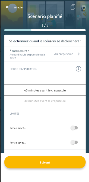

    Bonjour Olivier
    Si votre scénario ressemble a la copie d'écran ci jointe, la réouverture vient d'un autre scénario qui est en contradiction avec celui ci.

    Merci de vos réponses,
    Je vais supprimer mes scénarios et recommencer.
    C'est bizarre quand même, j'avais 4 scénarios, deux le matin, 1 qui ouvre 2 volets à l'aube, un autre qui ouvre le restant des volets 45mn après l'aube, 1 qui me ferme les volets le soir 45mn avant le crépuscule et le scénario pour le confort thermique pour l'été.
    Peut-être celui-ci ouvre les volets au crépuscule pour rafraîchir la maison.
