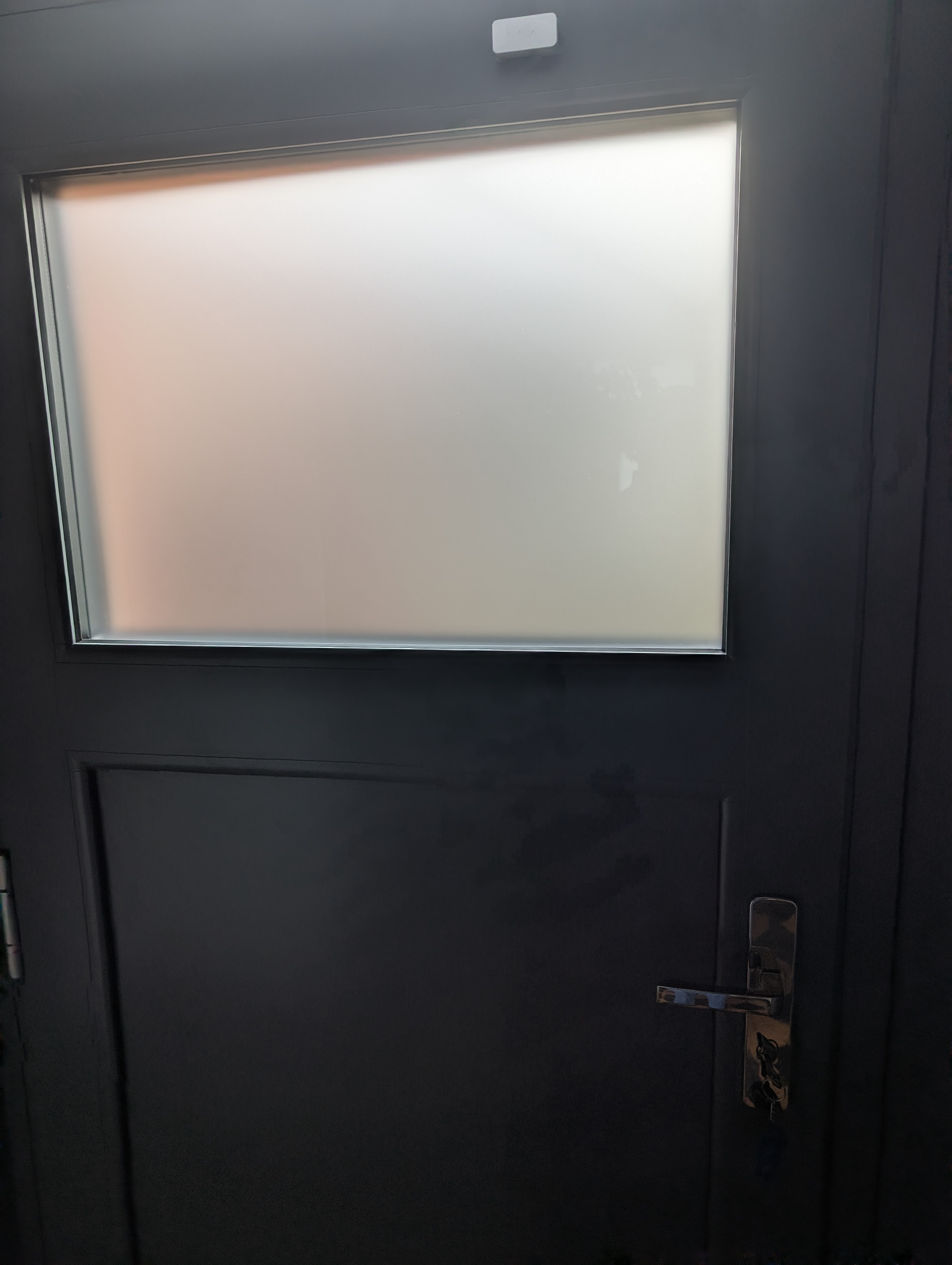

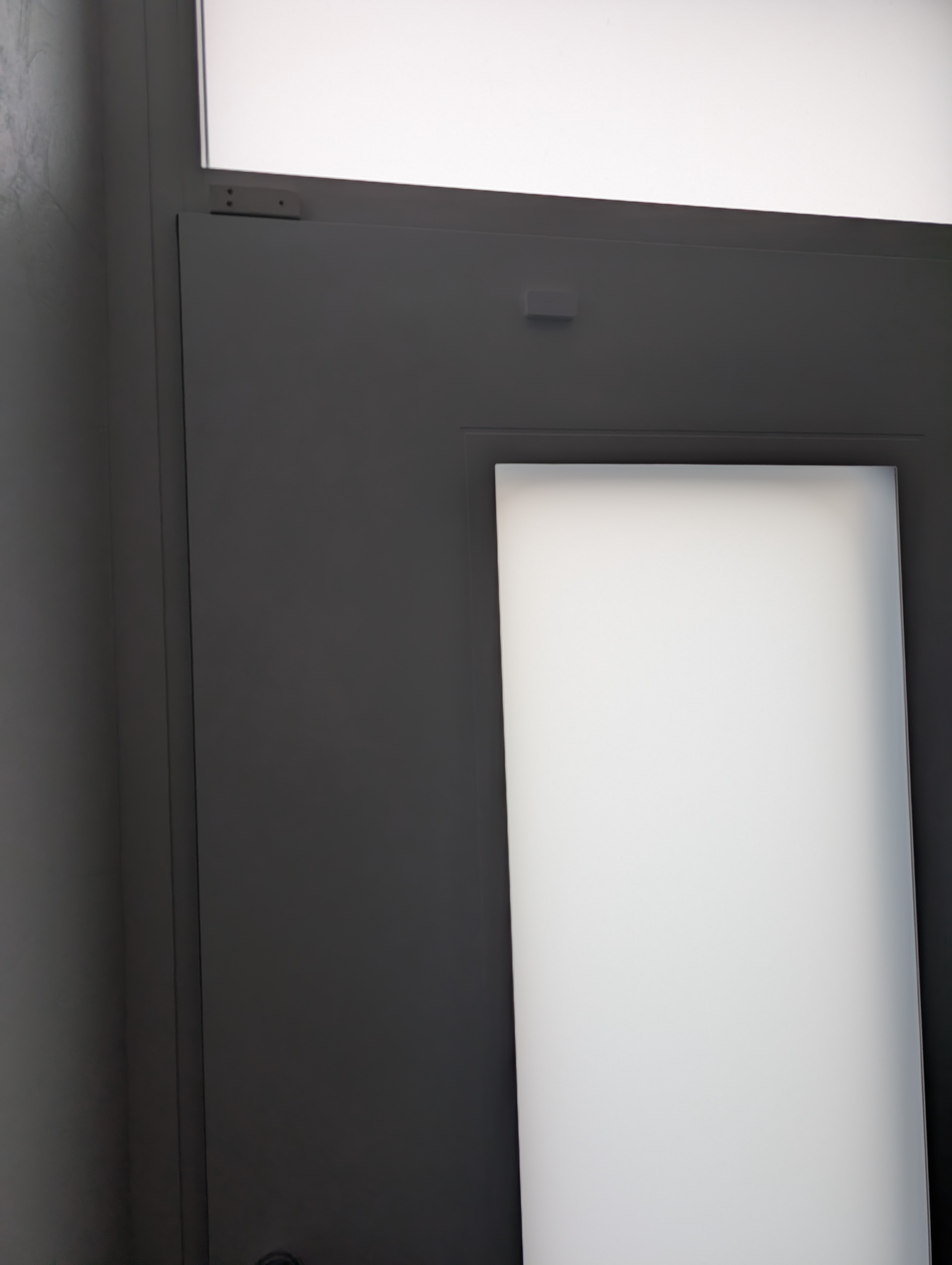

    Bonjour, je viens d'installer mon alarme home advanced, c'est bien compliqué chez moi...
    J'ai du mettre le link à proximité des 2 portes, ou je n'est pas un bon réseau wifi et mettre un amplificateur de réseau à côté, le link n'est pas très performant pour la réception du signal wifi.

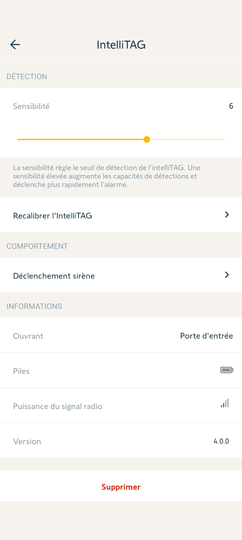

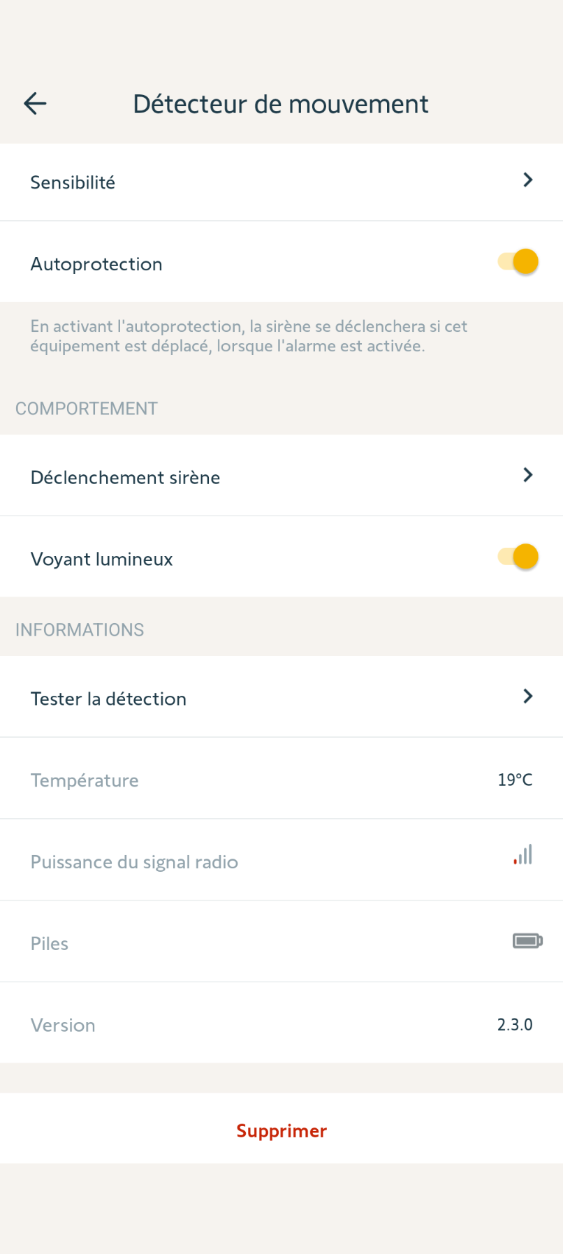

    Les 2 portes en aluminuium sont à environ 5 mètres du link, un des intellitag est à 3 barres dans le vert, le second à 2 barres dans le rouge. De plus le capteur de présence de ma cuisine est à une barre dans le rouge.
    Si quelqu'un à des idées pour améliorer mon installation , je suis preneur.
    Je vous joint des photos de mon installation. Est ce que si je colle mon intellitag sur la vitre de la porte serait il plus efficace, est ce possible?
    Merci pour l'aide que vous pourriez m'accorder.
    Bonjour Gilles
    Pour l(intellitag qui est peint, enlever le capot pour voir si il capte mieux. Ca ne gène en rien le fonctionnement.
    Le Link doit être placé a une hauteur comprise en 0.80 et 1.20 et il ne doit pas être masqué par quoi que ce soit.
    De plus il doit être installé ou il y a le maximum d'ouverture car la fréquence 868Mhz utilisée par le Link rebondit parfaitement par les ouvertures, mais n'aime pas les murs .

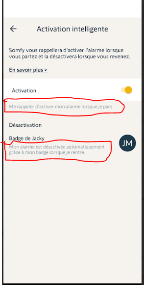

    Pouvez vous également m'indiquer ou trouver le paramétrage intelligent de l'application, quand je rentre cela ne se désactive pas et il y a une temporisation.
    Comment cela fonctionne si j'enclenche l'alarme et que je laisse Un badge à la maison, va t'il couper l'alarme si on l'utilise a mon insu?
    Y a t'il des explications de manière générale sur le paramétrage.
    Merci pour vos réponses.
    Gilles pour la documentation voici le lien
    https://support.somfyprotect.com/hc/fr
    L'activation intelligente n'a qu'un seul paramétrage dans .../Réglage : C'est l'activation.
