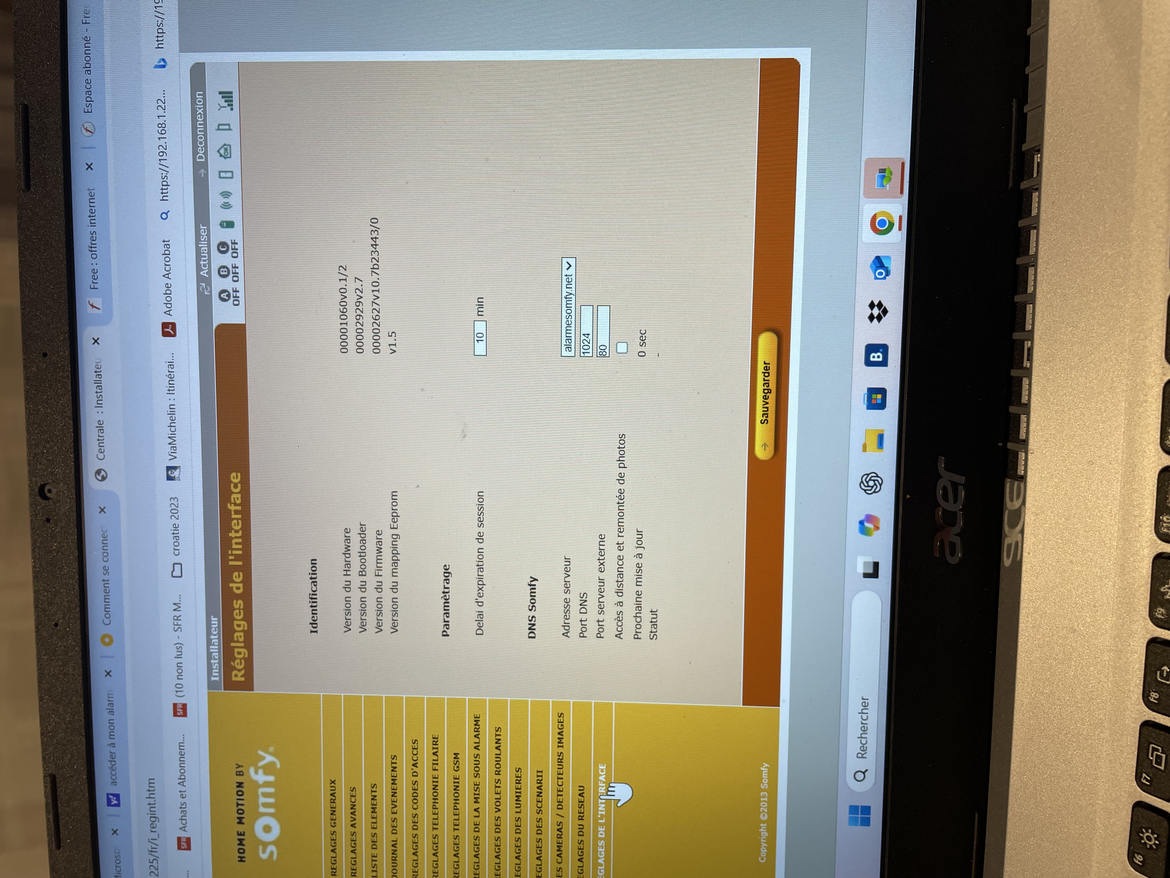

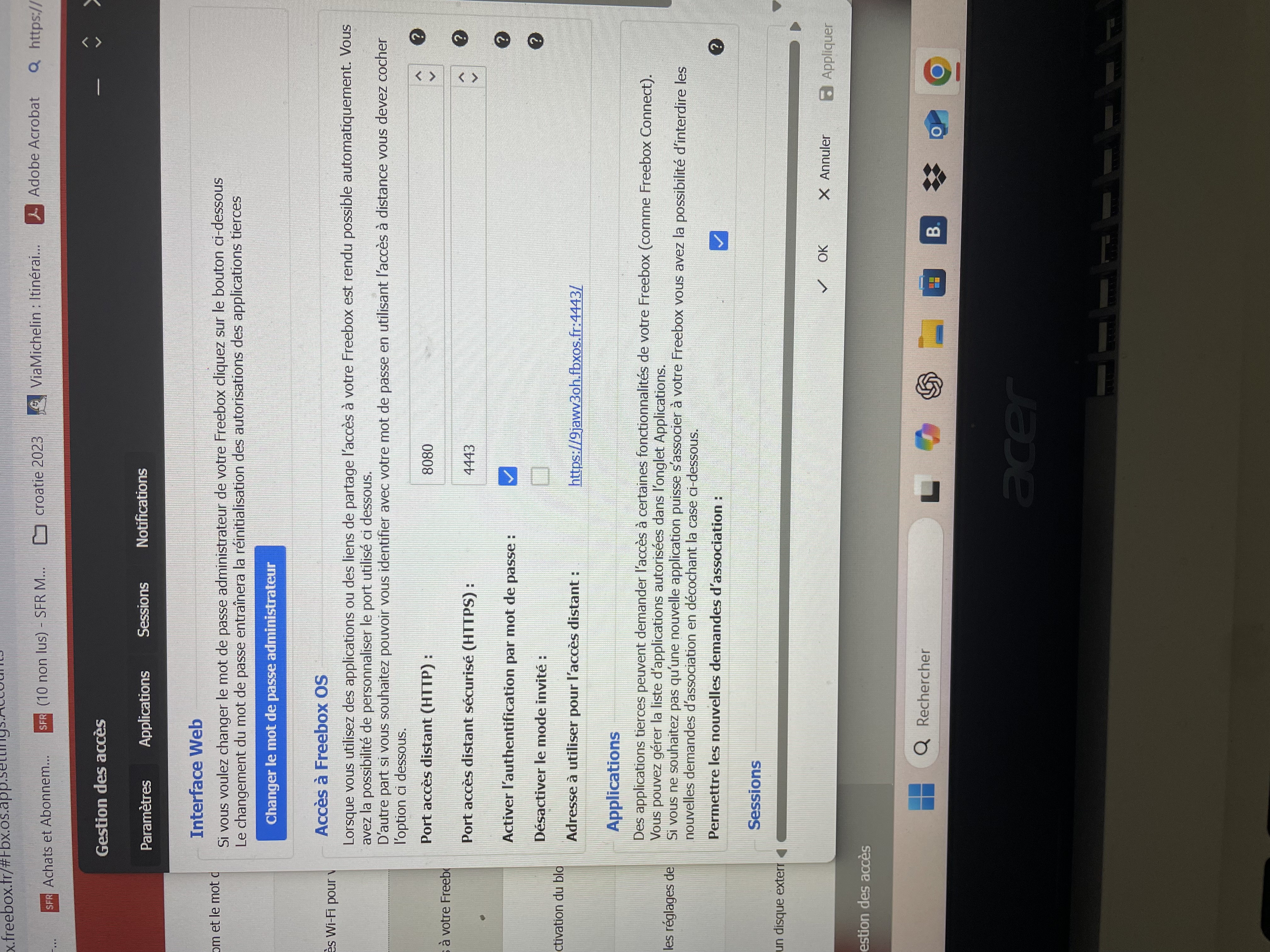

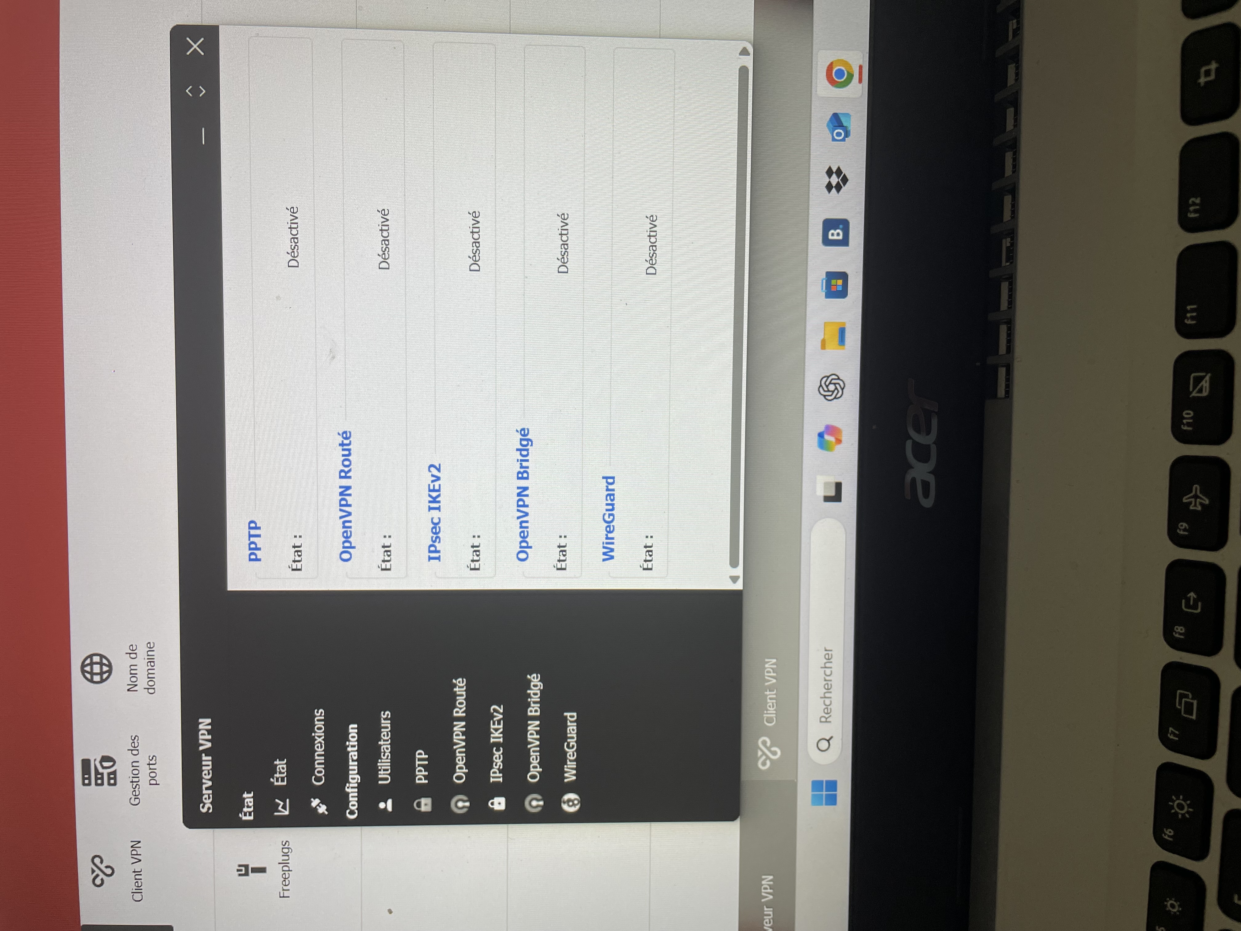

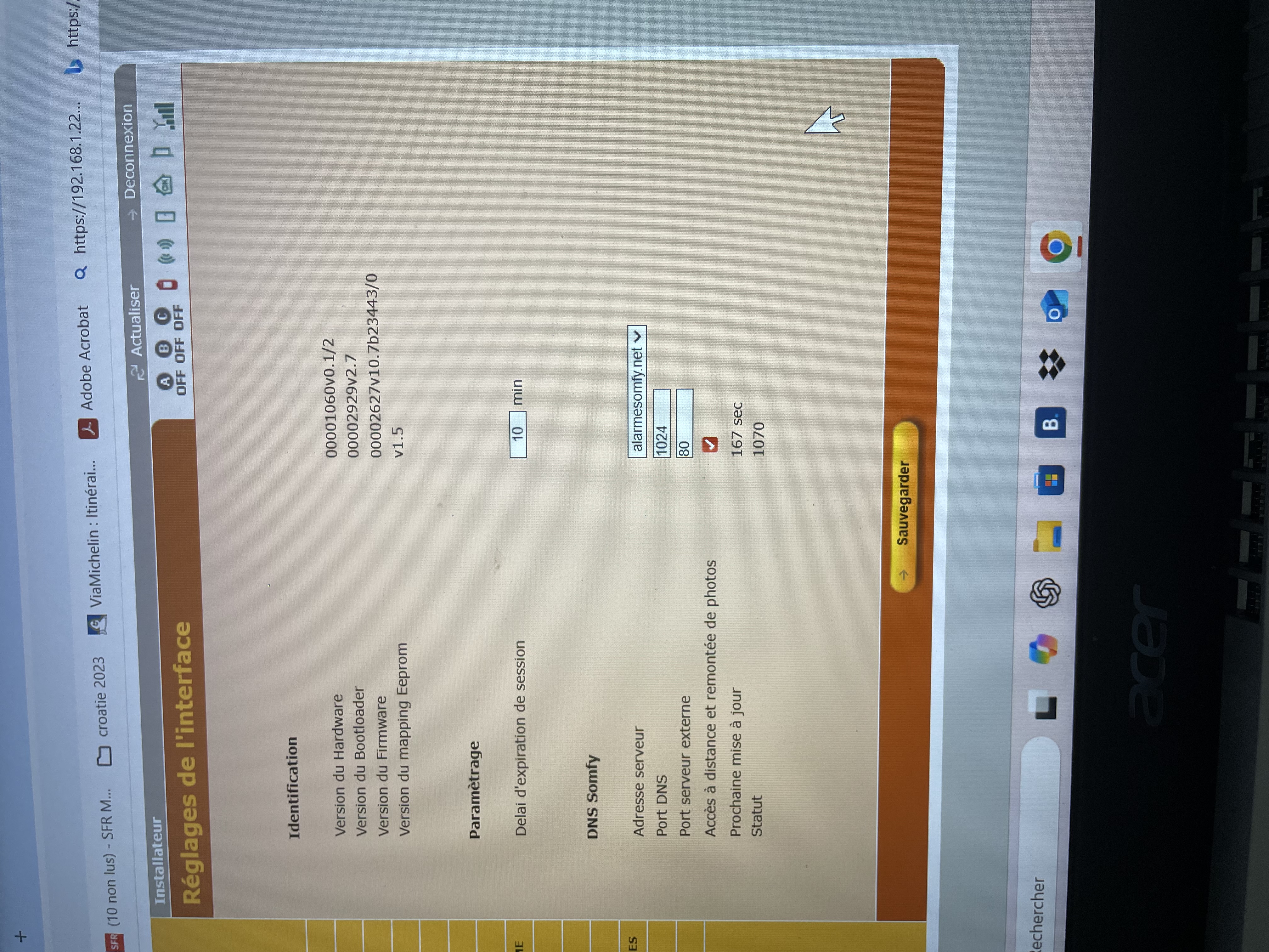

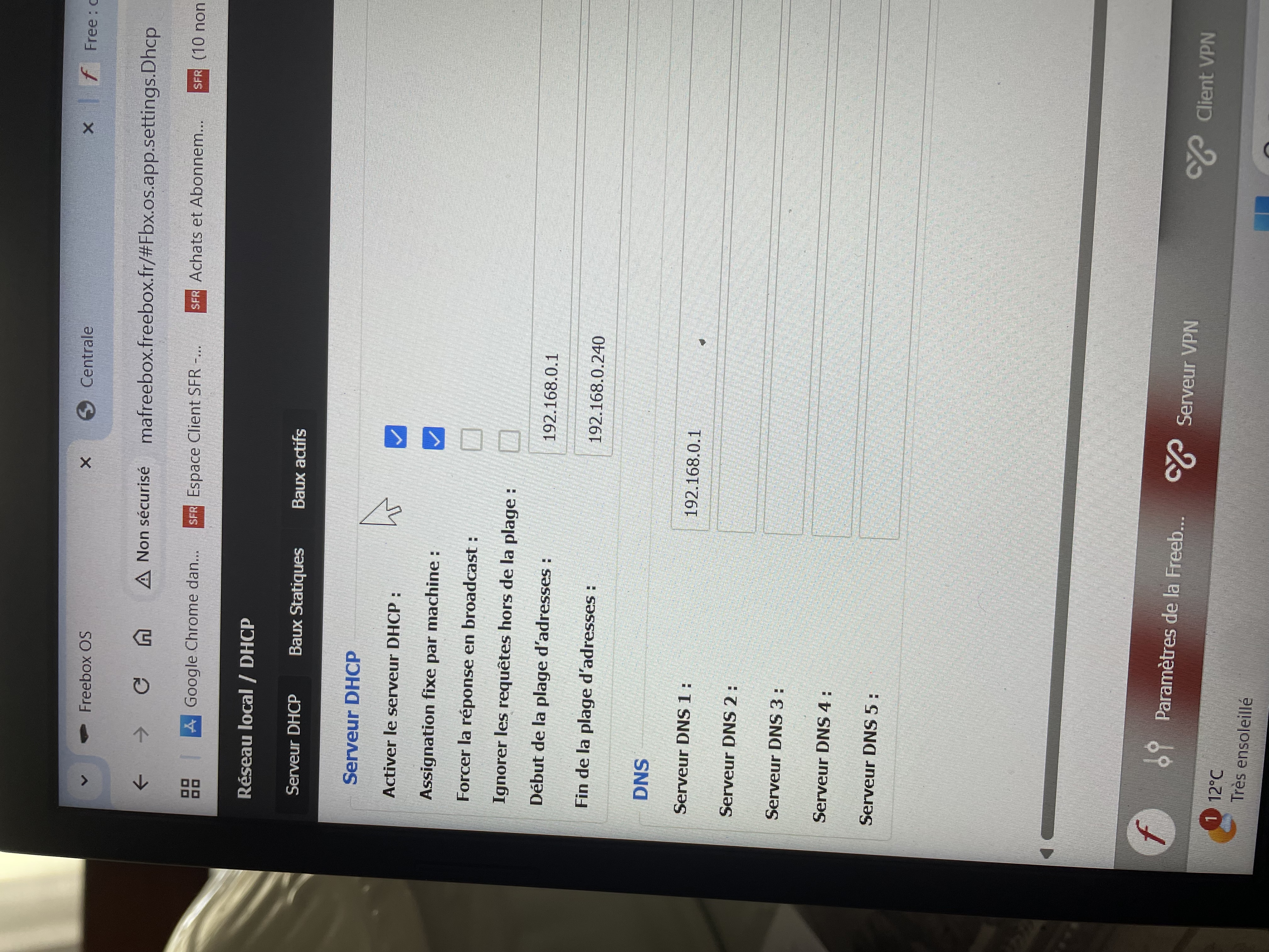

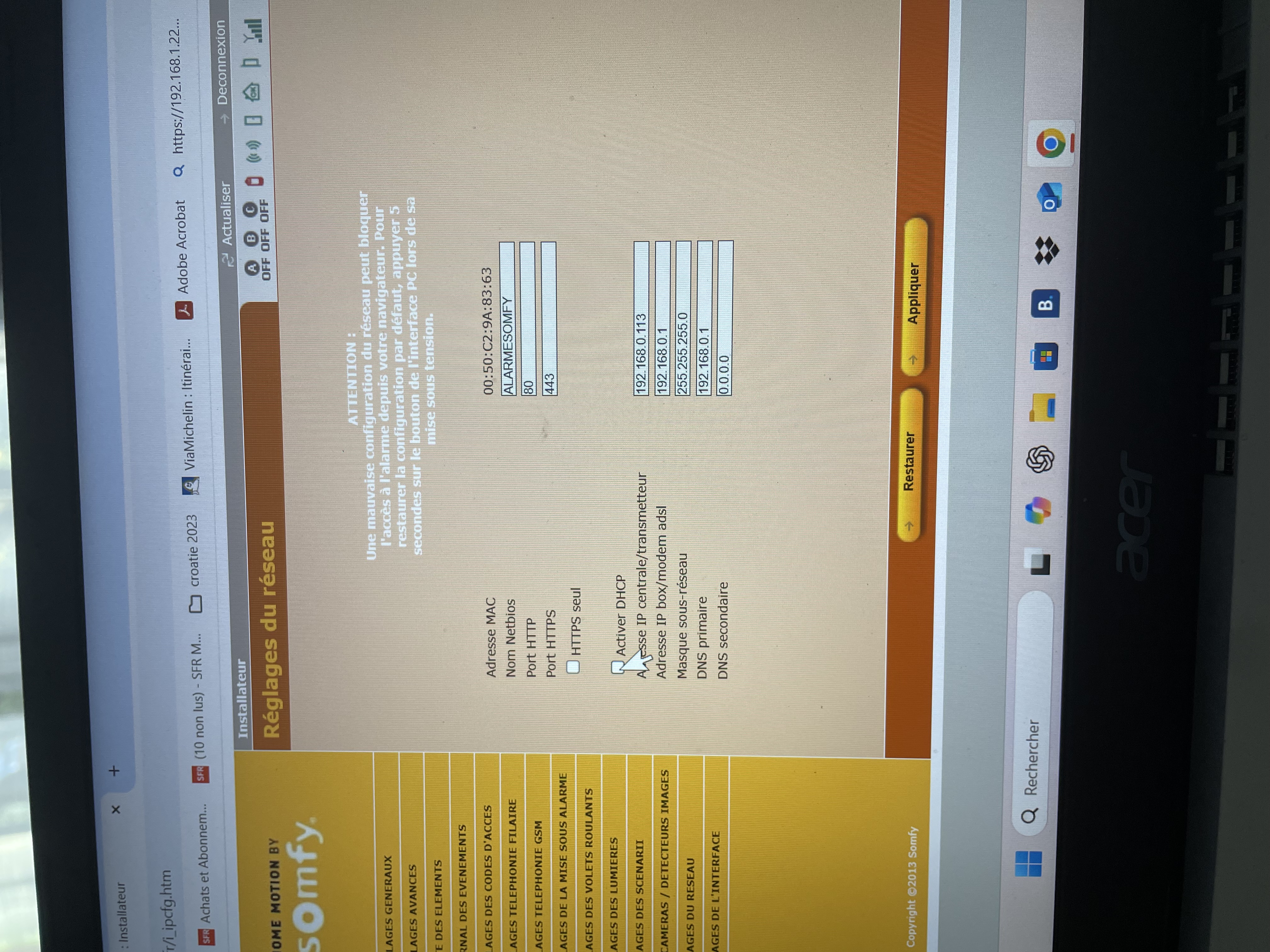

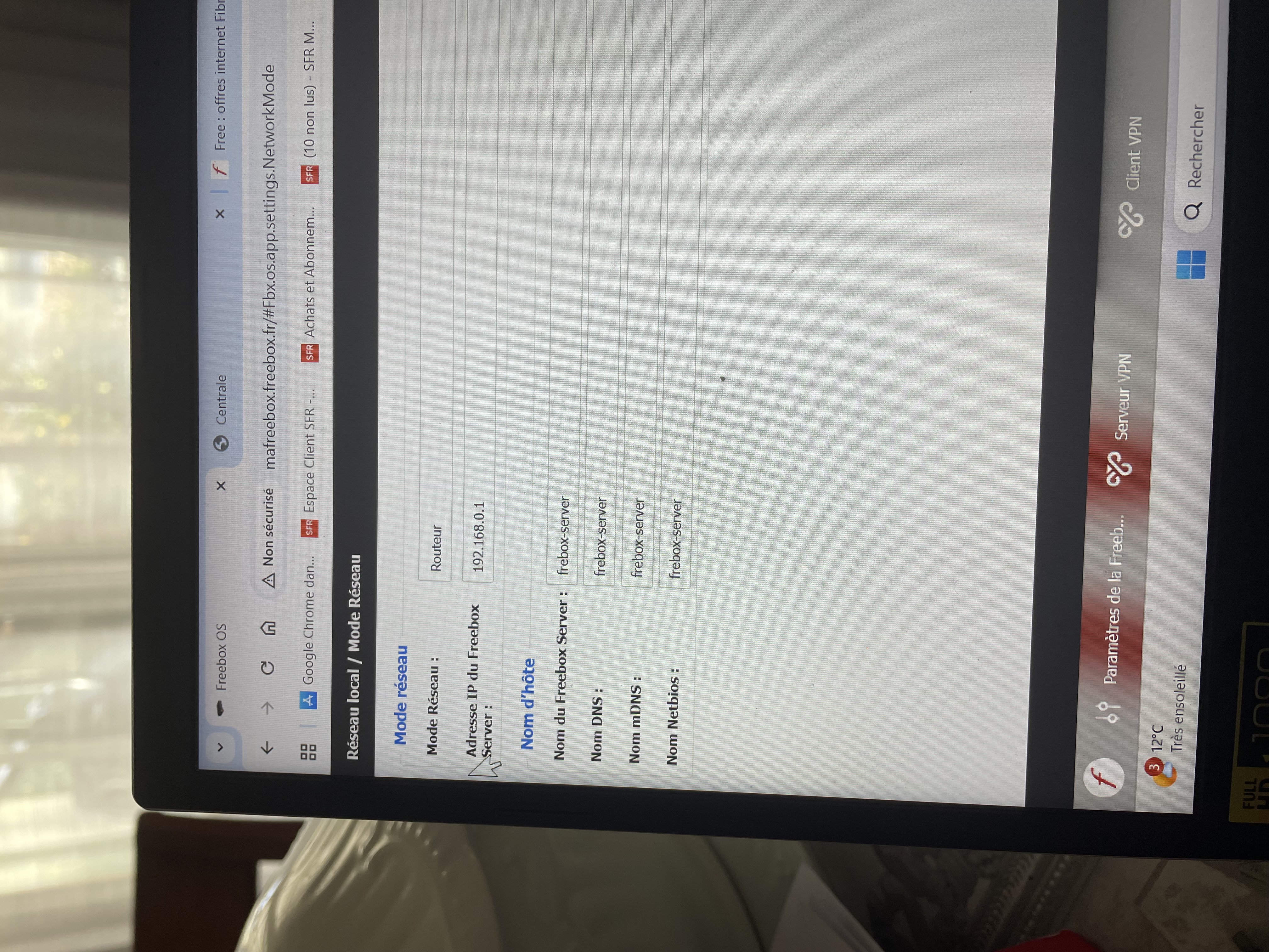

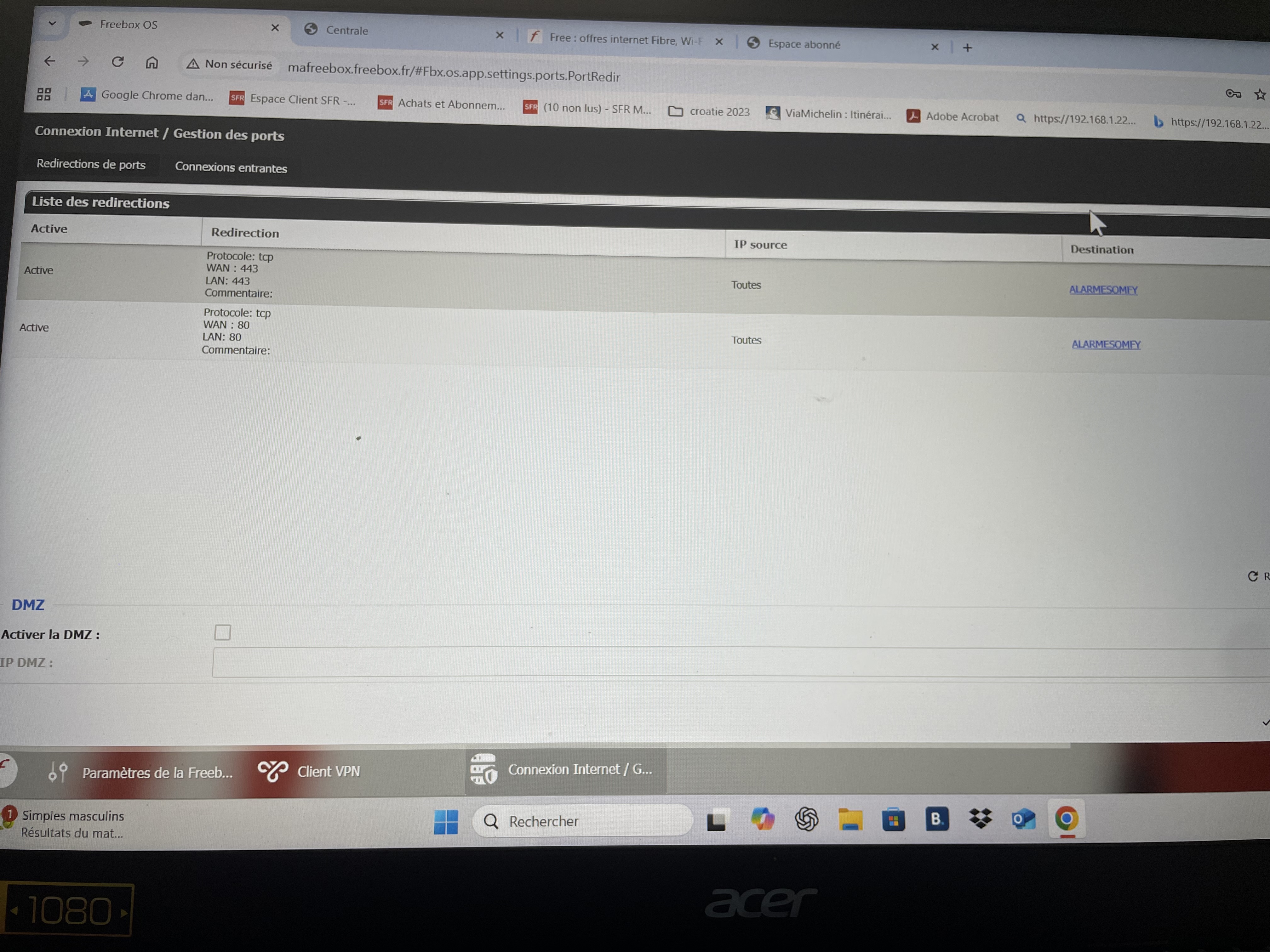

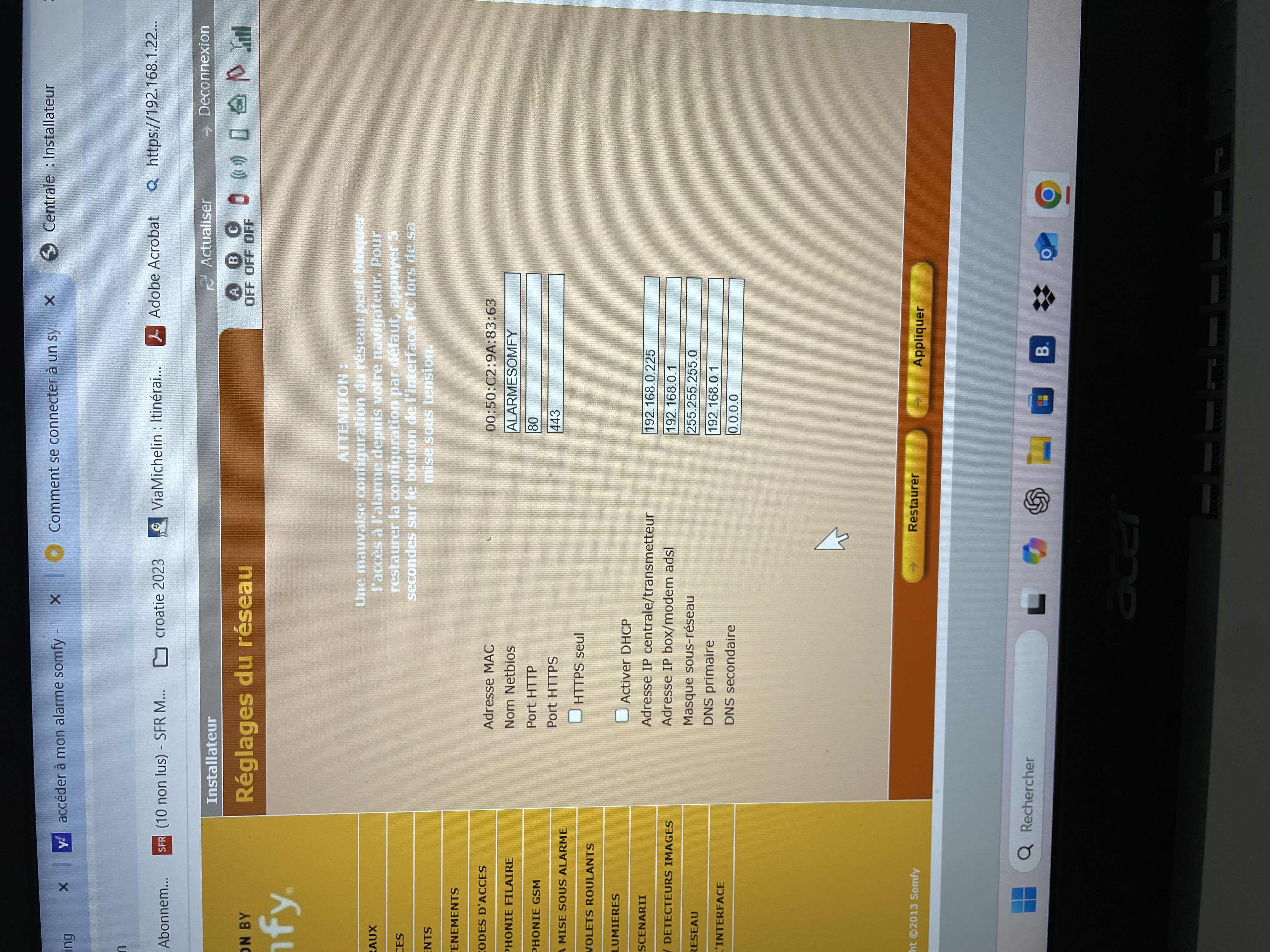

    Re bonjour Jacky
    Du nouveau sur ma centrale je devais mettre une mauvaise adresse Ip ce matin c’est ok pour moi les réglages sont bon côté centrale.
    Je vous mets mes réglages de ma box free et je confirme que je suis bien en full-stack.
    Je vous mets des photos réglages de ma box free
    Très cordialement
    Tout ce paramétrage est OK

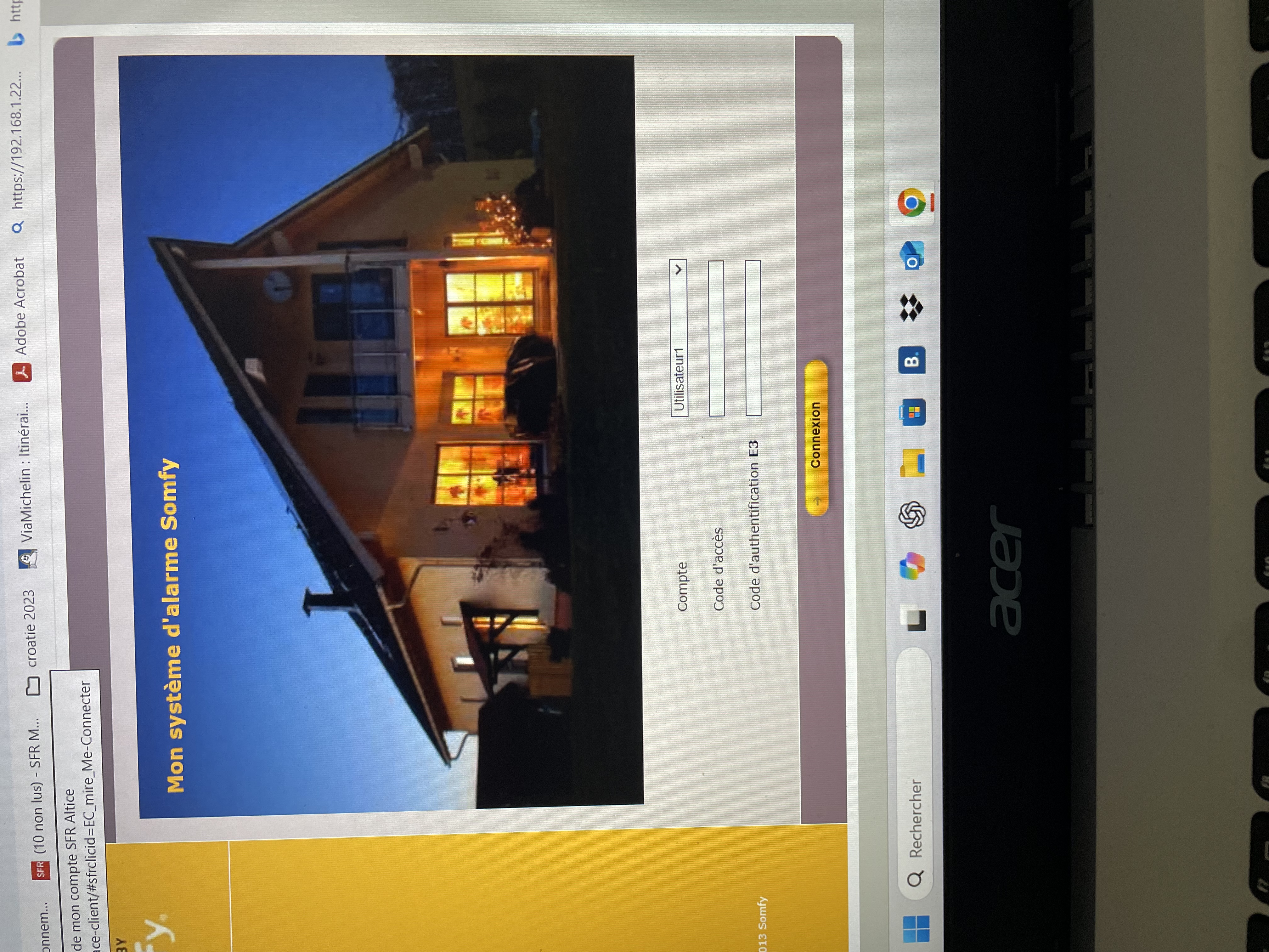

    Re bonjour Jacky
    Ça y est ça fonctionne en Wifi mais pas à distance.
    Sur mon portable j’oubliais de régénérer ma carte de code.
    Encore merci pour votre aide et votre patience
    Je continue pour avoir accès à distance si vous avez des informations je suis preneur
