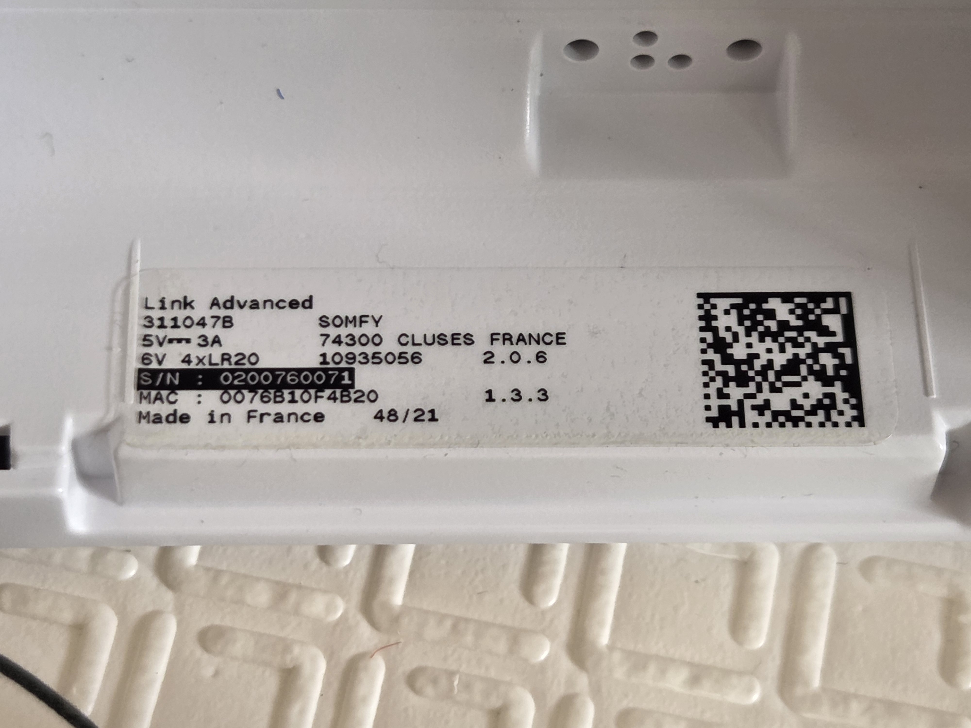

    Bonjour, J'ai également les piles de mon Link Advanced qui s'usent en quelques semaines depuis quelques mois alors que pendant les 4 premières années je ne suis même pas sûr d'avoir eu à les changer une fois. que je mette une marque pas chère ou des Duracell, c'est pratiquement pareil.
    J'ai fait quelques essais :
    Les piles usées dépassent à peine 1V par élément.
    La batterie Lithium est à 4,1V que je sois sur le réseau 230 ou pas.
    Quand je débranche le cordon USB d'alimentation avec mes piles usées mais la batterie Lithium à 4,1V, le link s'éteint instantanément comme si la batterie lithium ne servait à rien. De fait, à la moindre coupure du 230V, je n'ai plus d'alarme.
    Le transfo est un modèle 5V 3A probablement fourni avec l'alarme livrée neuve en décembre 2021.
    J'ai mis un photo de l'étiquette en PJ.
    Merci d'avance pour votre aide, j'ai bien peur d'une défaillance électronique sur le Link. Heureusement il est encore sous garantie.
