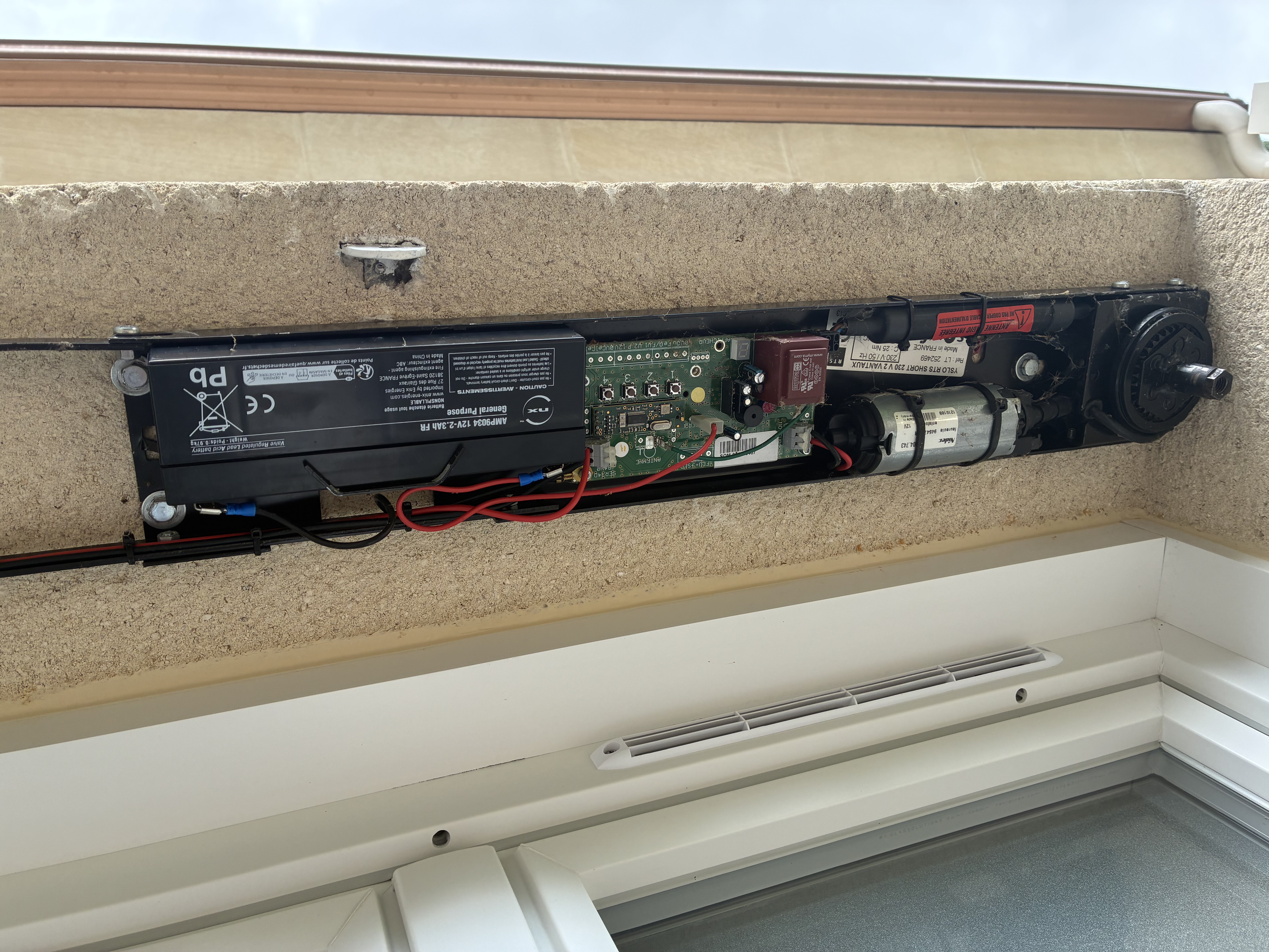

Je n'arrive plus à associer ma télécommande RTS à mon volet battant. Pile et batterie sont neuves. j'enlève le carter je disjoncte toute la maison enlève la cosse batterie. Je la remet. J'appuie sur 4 un fois plusieurs fois plus ou moins longtemps. Les moteurs bougent. J'appuie sur prog il y a ensuite un bip etc... mais ensuite les volets ne bougent pas. Quand j'appuie sur la télécommande je vois que le l'afficheur fonctionne mais pas de mouvement ...
Que faire?
Je vous joint quelques photos.

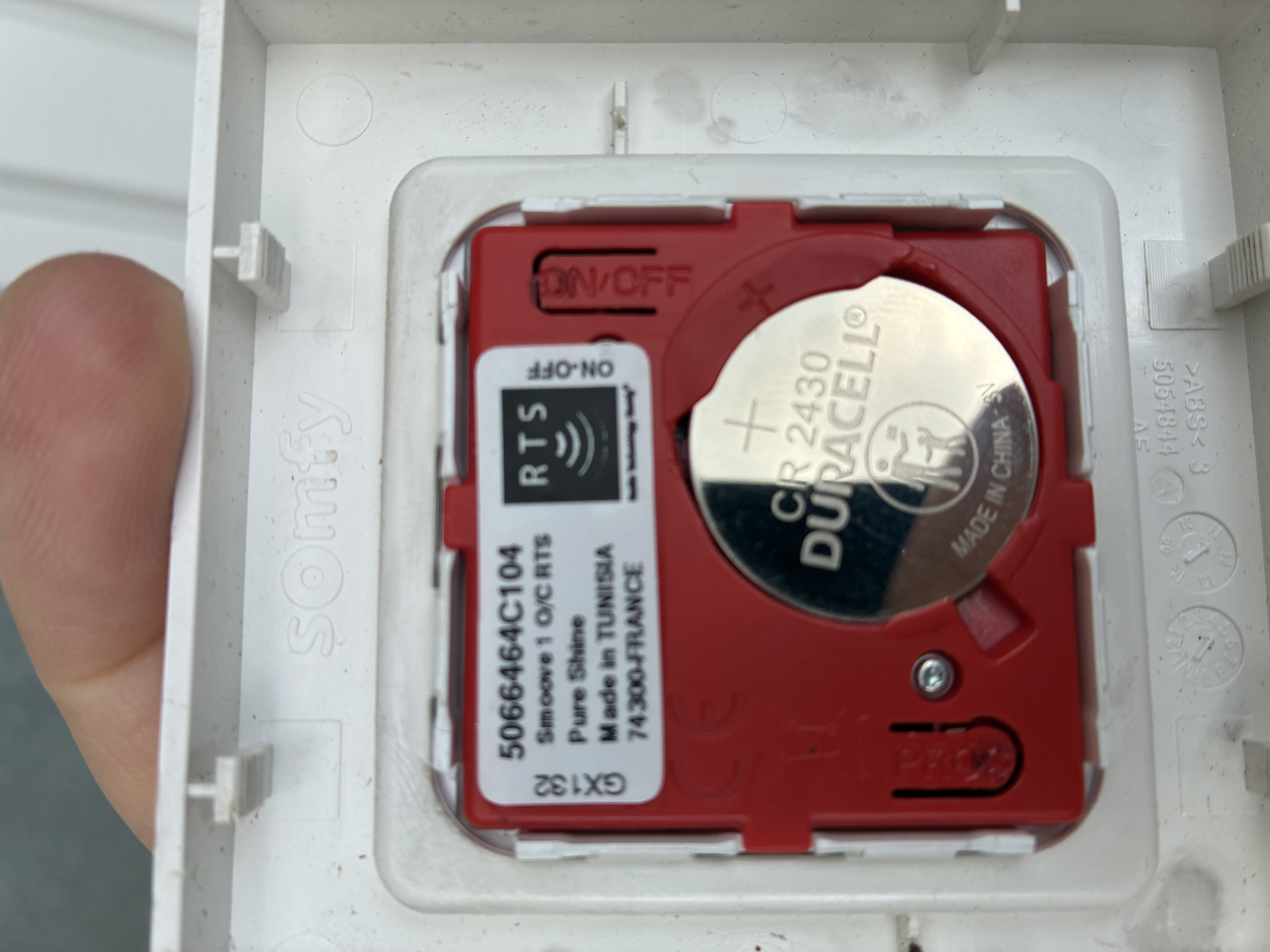

    Bonjour oui la première chose que j'ai faite c est effectivement le bouton 4 puis prog en laissant tout branché. Mais cela ne fonctionne pas.
    On m avait dit dans ce cas de couper l alim puis la batterie et de la remettre. Ensuite de faire un appui long sur 4 et ensuite prog.

    Donc, si vous avez le bip + mouvement cela indique que la mémoire est ouverte, si l'appui sur prog du smoove ne donne rien, changez sa pile ou lui-même.

    J'ai changé la pile et la télécommande ( j en avais une en réserve ) et rien à faire. Faut il tout réinitialiser ?
