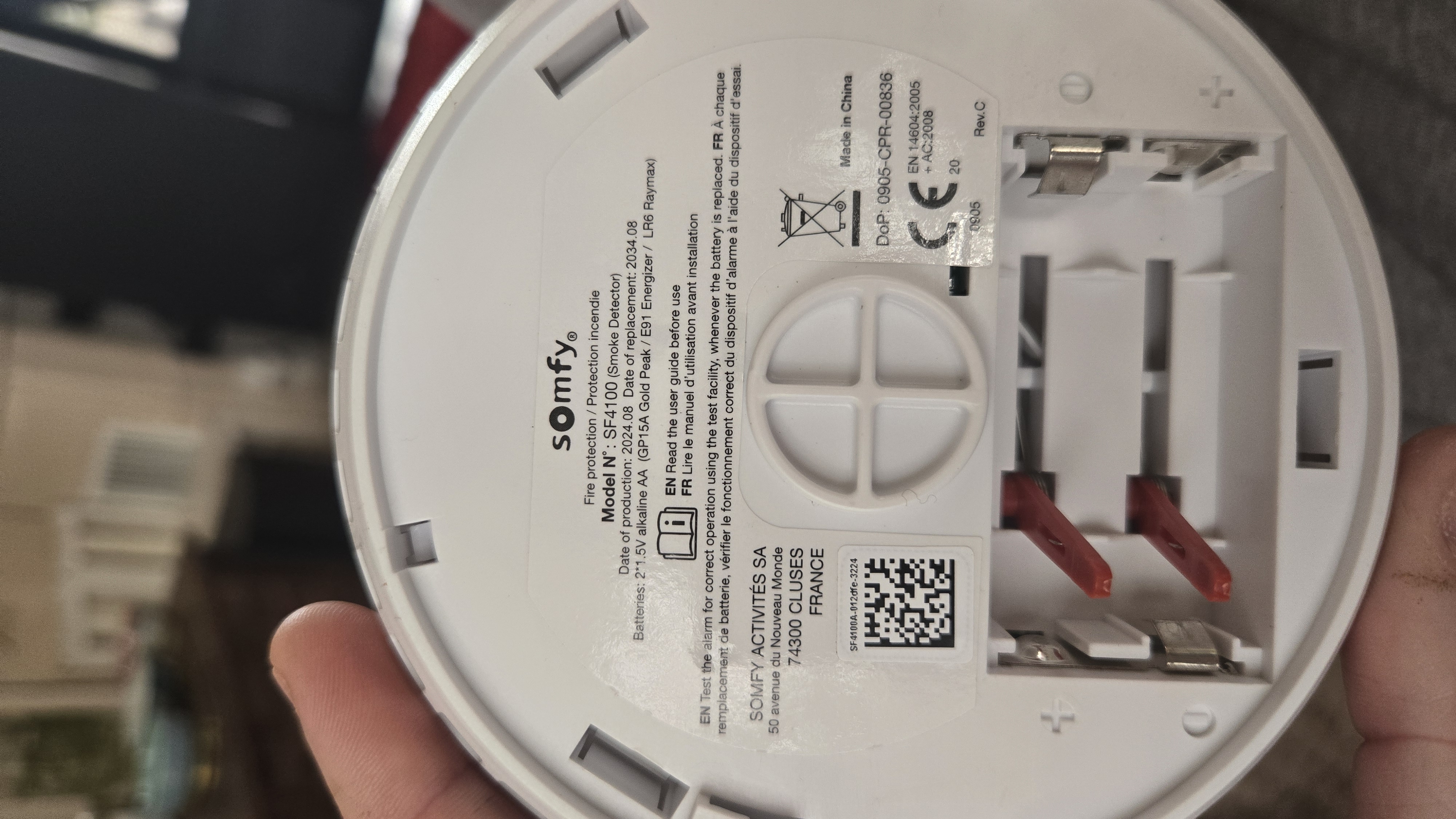

    Bonour,
    mon détecteur est vraiment très propre voir ci-joint.

    impossible de démonter ce modèle. En plus, la garantie risquerait de ne plus être valable.

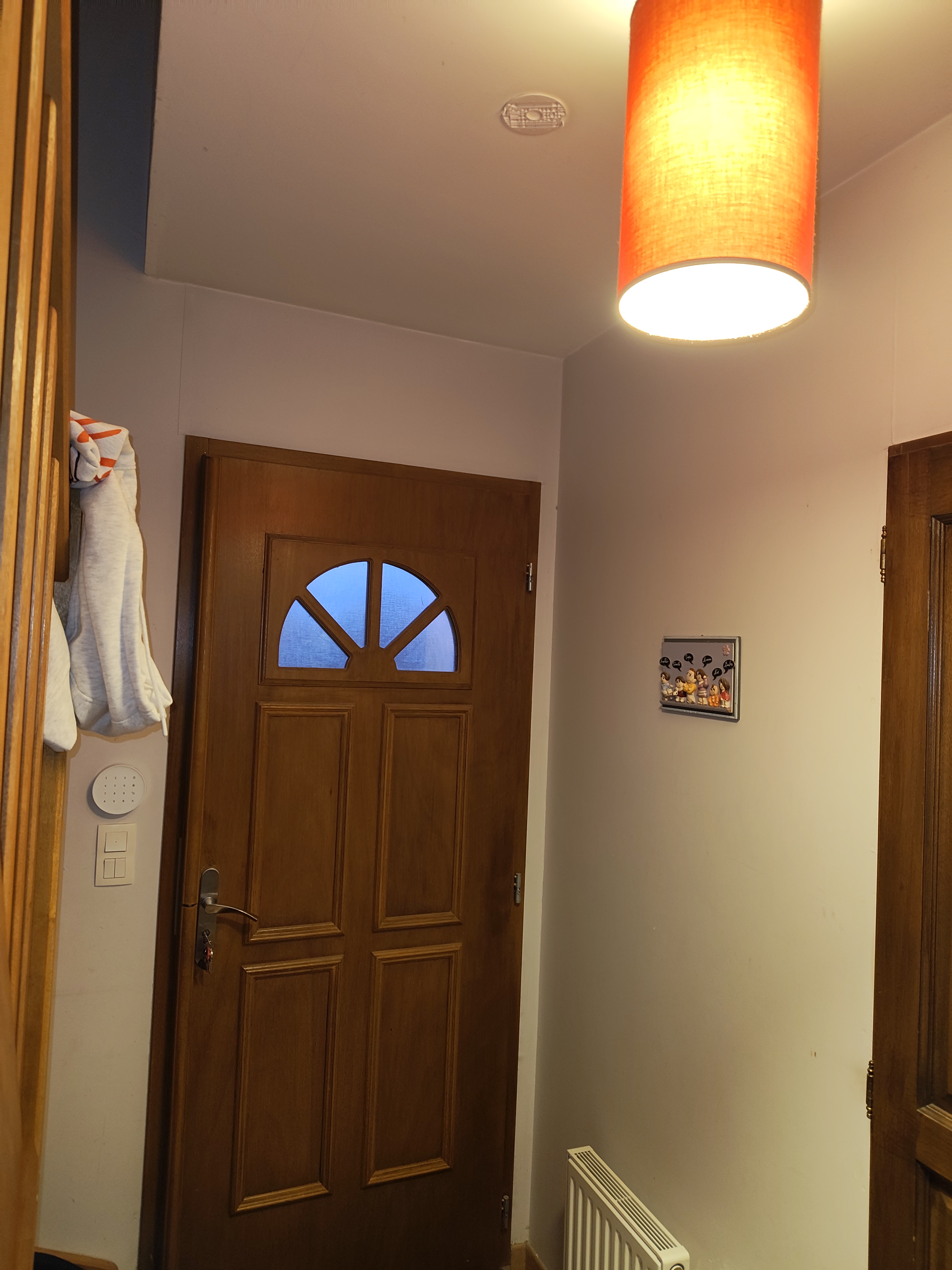

    Pouvez-vous poster des photos de l'environnement où se situe le détecteur.

    Voici les 2 photos, en sachant qu'au delà du processus administratif, je ne vois pas en quoi les photos changent la donne puisque que j'ai essayé sur plusieurs semaines les éléments dans différentes pièces de la maison, sans succès

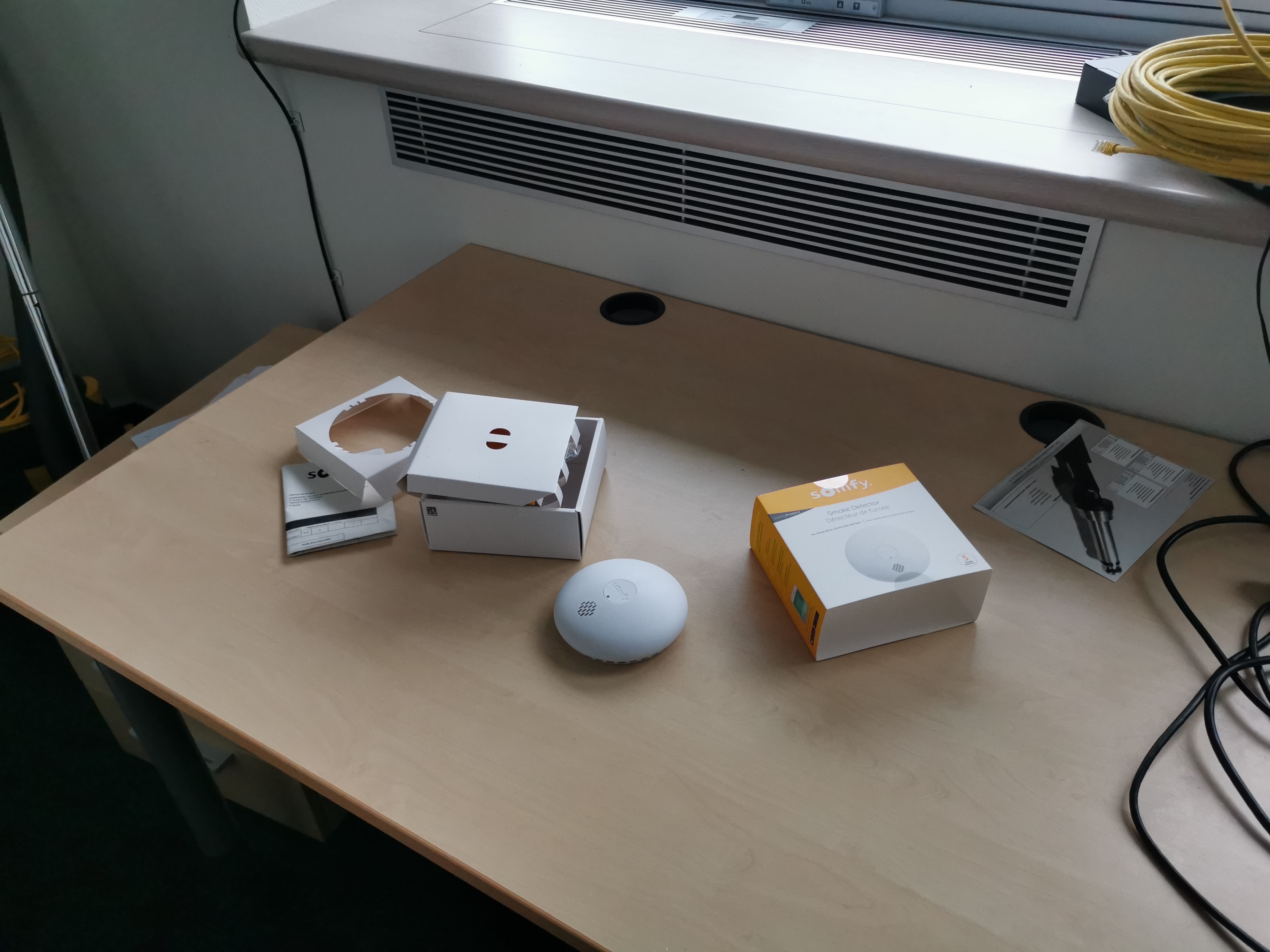

    Problème similaire avec un détecteur de fumée SF4100 neuf livré par Somfy (SF4100B-016c7b-1725 date de fab 04/2025)
    Dès la mise en place des piles et appairage avec mon link advanced, il a fait déclencher tous les détecteurs de la maison.
    j'ai tenté :
    • souffler dedans malgré qu'il est neuf
    • utiliser d'autre piles que celles dans l'emballage
    • désappairer / apairer
    • réinitialiser en appuyant pendant plus de 10s sur le bouton central.
    Il déclenche une alarme incendie toutes les 10 minutes environs
    exemple :
    10h52 > 11h03 > 11h16 >11h26 > 11h36
    j'ai enlever les piles car c'est insupportable ...
    A mon avis il est défectueux. Qu'en pensez-vous ?

    Bonjour Morgan,
    L'environnement est sans impact car déballé de son carton comme son frère tout neuf, l'un a un comportement normal (il se configure, on le test, il fait sonner les autres détecteurs), l'autre se met directement à sonner et toutes les 1o minutes. Même placé a un autre endroit, comportement identique.
    Comme il est retourné dans son carton et que je suis au boulot, je viens de tenter à l'instant de lui remettre ses piles et immédiatement il s'est mis à sonner et .. idem au bout de 10 minutes.
    Bref son comportement est pareil au boulot que chez moi

    Force de persévérance, j'ai finalement donné un gros coup de soufflette à l'intérieur via le compresseur du boulot.
    Test sur place dans la foulée, fonctionnement normal dès la remise des pile et ce pendant une quinzaine de minutes
    De retour chez moi, j'ai remis les piles et pareil, plus de fausse alertes + test ok qui se propage aux autres détecteurs.
    En conclusion, bien que neuf, une (des) particule(s) de poussière a due s'introduire durant le process de fabrication, la cellule de détection croyant alors être en présence d'une fumée permanente (puis cycle de scrutation 10 minutes post pression sur le bouton Mute ou via l'appli).

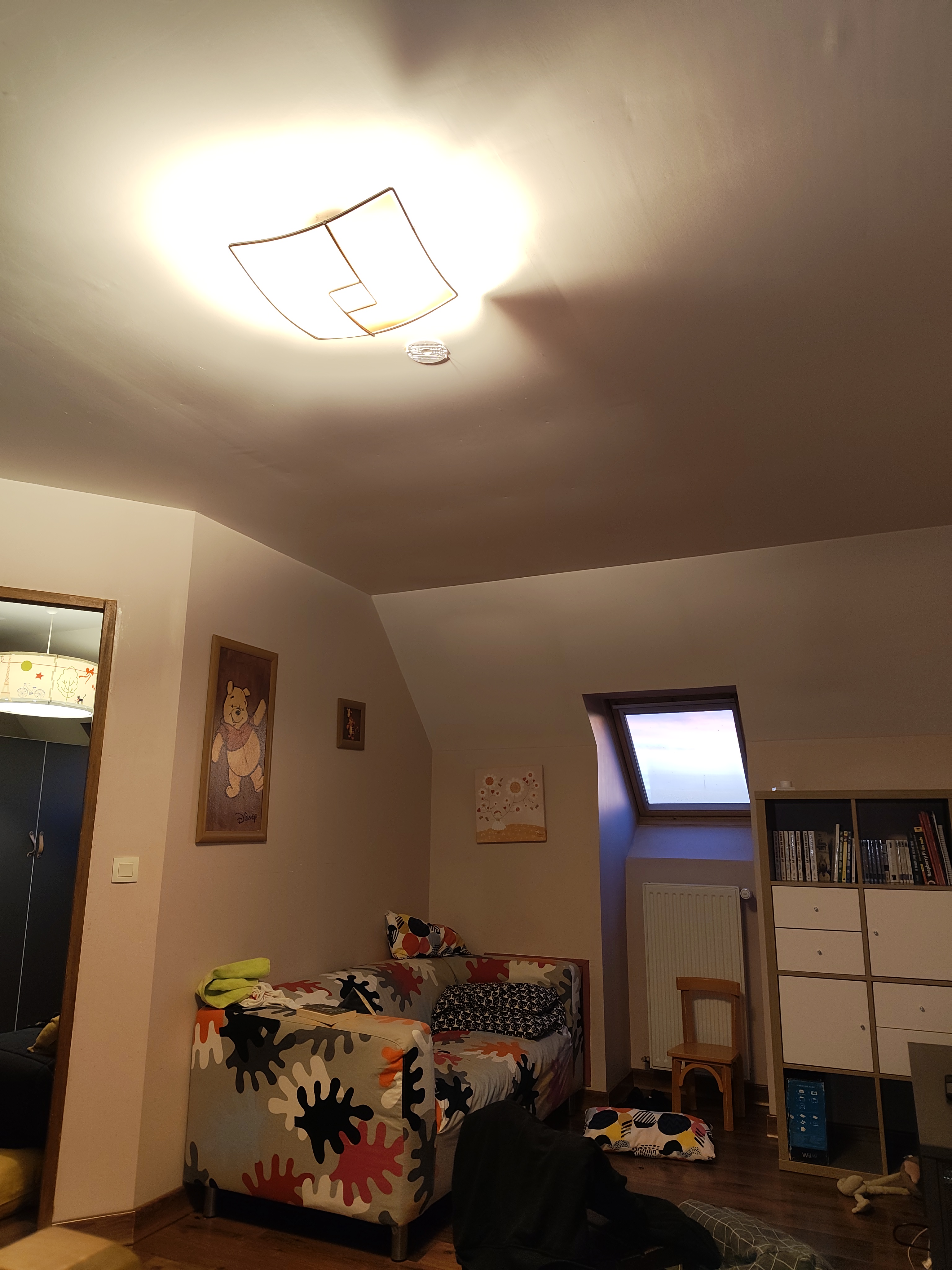

    @morgan F J'ai 3 détecteurs de fumée, les 3 sont bizarrement tombés en panne au moment du changement de piles, je souhaite faire jouer la garantie. Voici les photos demandées
