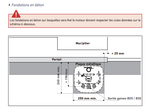

pourriez vous svp me dire si le portail est en position ouvert ou fermé sur le schéma ci joint?

    Quelle importance ?
    Ce sont les prises de cotes par rapport le portail, donc, fermé ou ouvert ou même à moitié ouvert ne change rien.

    merci pour la reponse, a quoi correspondent les 25 mm du coup?

    C'est le retrait du moteur par rapport l'ouverture de passage, donc soit un mur ou un pilier.

    Si j ai 100 mm de plus, est ce que ca change quelque chose ?

    Ben oui, risque de crémaillère trop courte à la fermeture.
