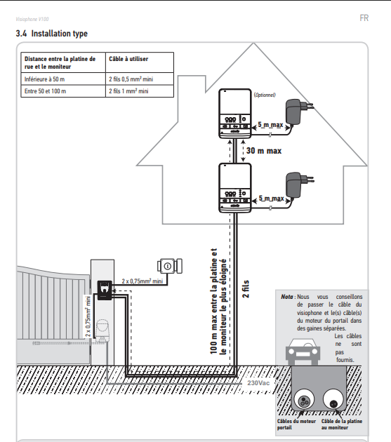

    A quel endroit voyez vous un appairage par radio sur le plan ?
    La fonction télécommande radio du V100 se comporte comme une télécommande. Il n'y a pas de vidéo ni de son dans une télécommande.

    Bonjour Jacky, on trouve ce tuto qui fonctione également pour le V100 :https://www.somfy.fr/assistance/videos/visiophone-somfy#v...
    et sur la notice du moteur Slidymoove 600, page3.5, elle indique de connecter les bornes On et Go de la platine de rue au borne Start 5&6 de l'électronique du moteur. C'est bien à cette instruction que je m'interroge...je pense comme vous qu'il serait sans doute nécessaire de relier la platine de rue au moniteur par deux fils mais cette intruction sur le notice moteur me déconcerte.
    Pierre Yves, arrêter de chercher une solution qui n'existe pas.
    Tous les visiophones Somfy sont filaires et il faut relier la platine de rue avec la platine intérieure en prenant soin de respecter la sections des fils pour passer la vidéo et le son qui sont multiplexés. (pas de fil de téléphone)
    Tous les visiophones Somfy disposent en plus d'une fonction télécommande qui permet de piloter des moteurs Somfy.
    Cette fonction est initialement prévue pour piloter des lumières ou les volets de la maison si on a pas de box domotique.
    Elle a été détournée (le lien que vous avez trouvé) pour piloter les portails, pour les personnes qui ont oubliés de passer un fil entre la platine de rue et le moteur.
    Elle ne permet pas de relier la platine de rue et la platine intérieure.
    Si vous n'avez pas la possibilité de relier la platine de rue et la platine intérieure avec un fil, démonter l'ensemble et faite vous rembourser car ça ne fonctionne pas autrement.
    Sur internet on trouve des visiophones sans fil. Vous trouverez peut être votre bonheur. Pour ce type de matériel, j'ai l'habitude de dire que Sans Fil est l'abréviation de Sans Filet.
