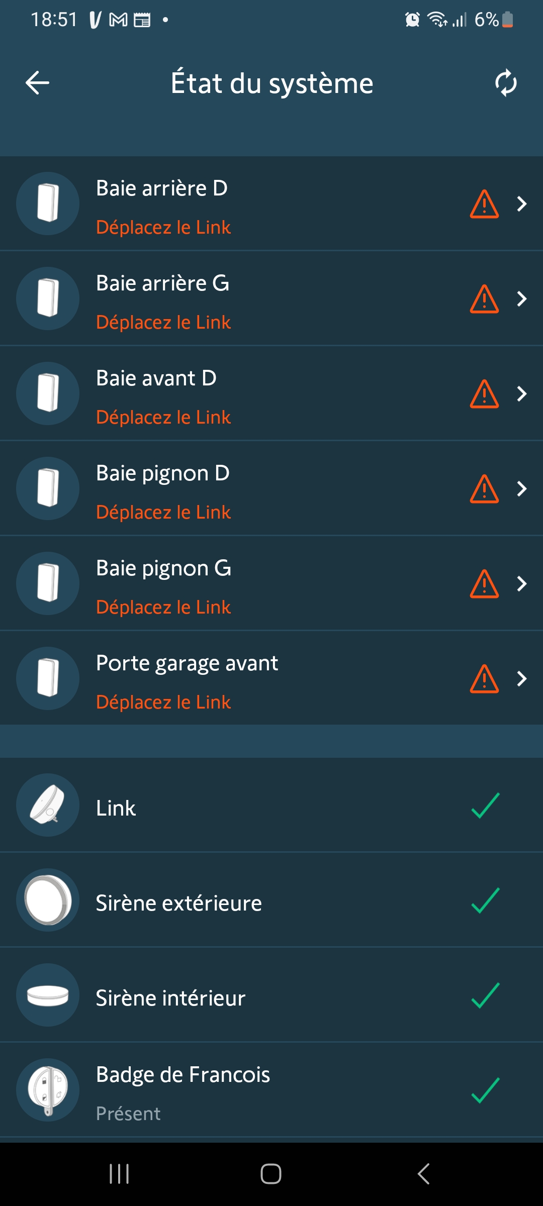

Depuis plusieurs mois certains éléments de mon installation me demandaient de déplacer mon link.
Comme c'était intempestif, je ne m'en suit pas occupé.
Seulement depuis plusieurs semaines certains de mes intelli tag les plus plus proches me remontent le problème, mais certains bien plus loin, et la sirène extérieur ne semble pas concerné par le problème.
Voulant améliorer mon installation par une caméra extérieur, j'en profite pour installer un relais radio, me disant que ça devrait résoudre mon problème, et me prémunir d'un problème de distance avec la caméra extérieure a installer.
Seulement, je constate que rien n'est résolu, même en deplacant le Link.
J'ai bien essayé de changer les piles, et refaire un test de mon système, mais rien ne change.

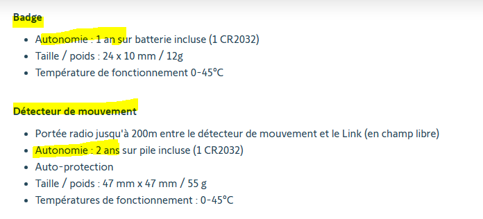

    Bonsoir François
    Les piles des intellitags, badges ou clavier doivent êtres changées tous les ans sans s'occuper de la jauge.
    Pour les sirènes et les radars c'est tous les deux ans.
