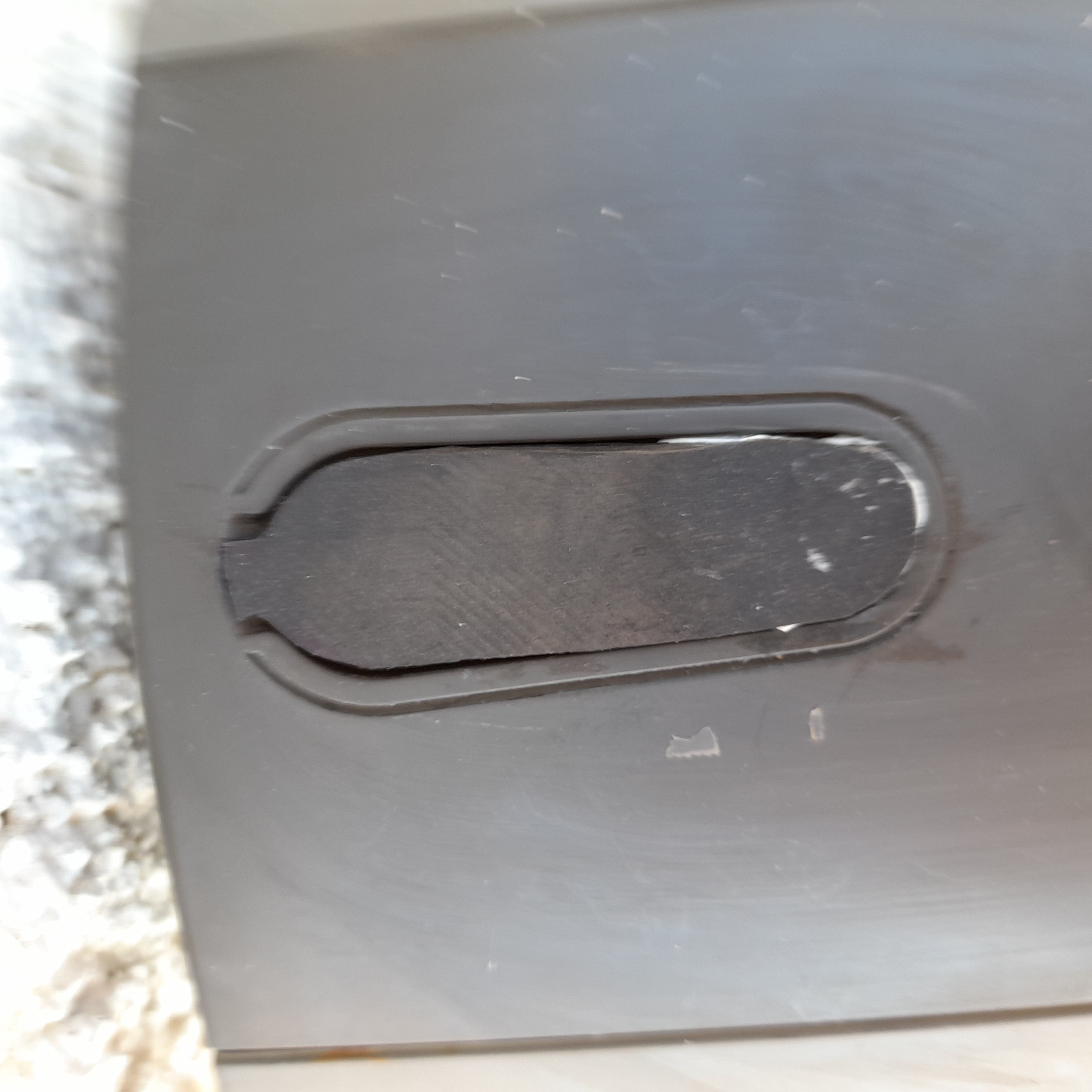

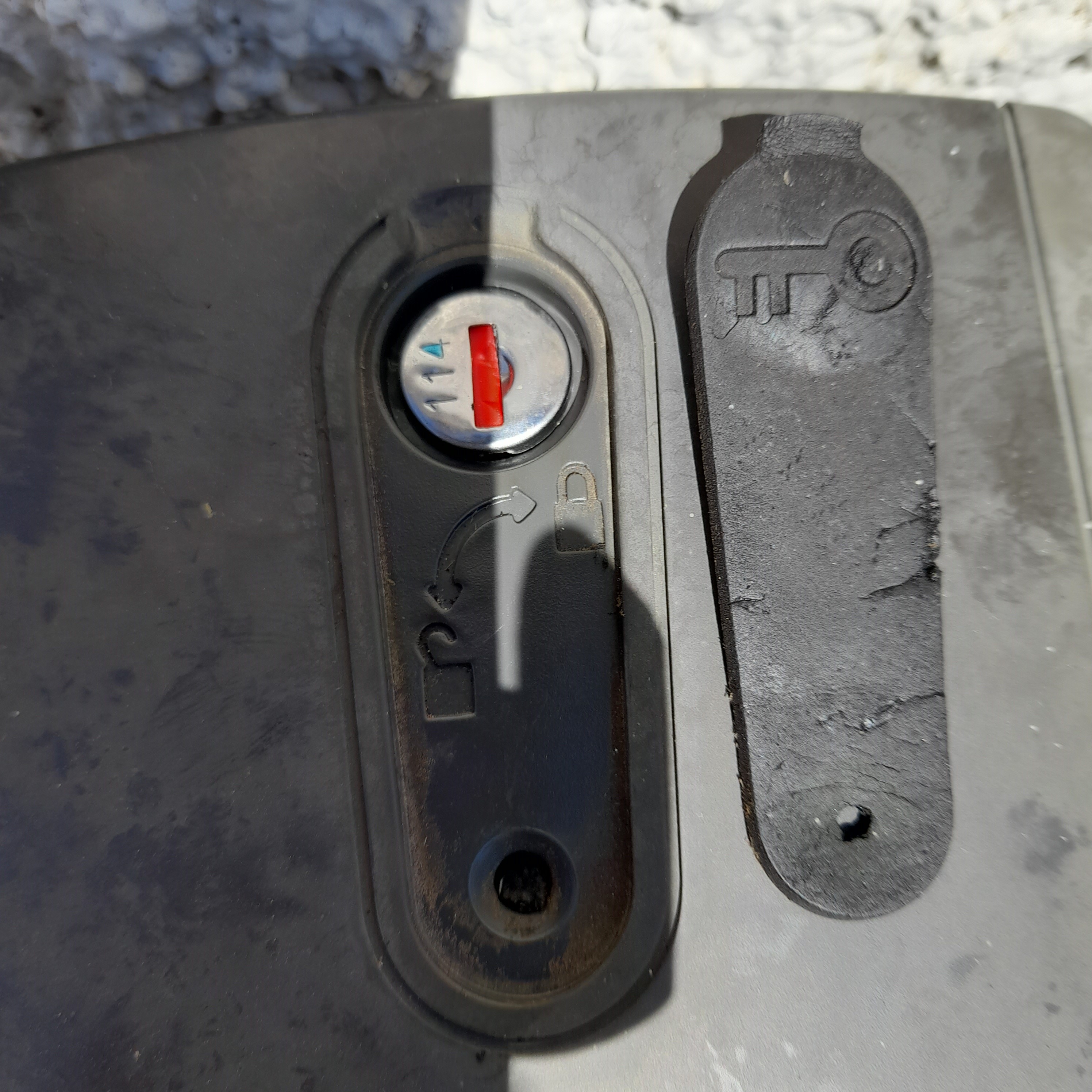

cache caoutchouc d'accès à la serrrue de secours moteur AXOVIA 35 ?
Les caches caoutchouc d'accès à la serrue de secours de mes moteurs de portail AXOVIA 35 sont complétement détéroirés. Il semble qu'il soit nécessaire de changer l'ensemble kit cylidre clés de déverrouillage. Je trouve cela dommage compte tenu du coût alors que seuls deux morceaux de caoutchouc (environ 7 cm X 2 Cm) sont nécerraires

    Suite à mon prblème concernant la détérioration des caches en caoutchouc d'accès aux serrrures de secours des moteurs AXOVIA 3 S et à la suggestion qui m'a été faite de réfléchir à un dispositif de substitution, je vous expose, ci-dessous, mon "bricolage".
    J'ai découpé dans une bande de caoutchouc (type chambre à air automobile) des dispositifs du modèle installé. J'ai collé à l'extrémité voulue l'ancien caoutchouc, récupérable et en état, qui "s'enclenche" dans l'espace dédié à la clé. Puis, j'ai fixé l'ensemble sur le moteur au moyen d'un "adhésif", type pastilles adhésives destinées à fixer des objets sur les murs, sans pointes, ni crochets. Ce moyen est facilement retirable en cas de nécessité.
    Initialement, j'avis remis les bandes de caoutchouc de rechange sans lcoller l'extrémié du caoutchouc existant, mais l'humidité, la pluie, pénétrait à l'emplacement destiné à la clé.
    En espérant que ce message puisse servir....Cordialement.

    C'est le problème du caoutchouc exposé sans cesse aux UV.
    C'est pareil chez tout le monde et pas que chez Somfy.
    Voyez avec votre installateur pour le SAV.

    J'ai cintacté mon installateur et il m'indique que Somfy ne fournit que l'ensemble serrure, cache. Puisqu'il semble que cela est un problème connu pourquoi ne pas remlacer que les caoutchoucs qui sont d'un coûr beaucoup moindre. Je ne sais ce que font les autres fabricants de moteurs.

    Si votre moteur est garanti, votre installateur doit vous changer ce qui est fourni par Somfy, donc la serrure complète.
    Si l'échange est à votre charge, alors il faudrait réfléchir à une substitution de bricolage. Couvercle en plastique avec une petite vis pour la rotation, par ex.
    Quand à un problème connu ? Je vous invite à fouiller dans l'historique des 13 années de notre forum pour constater que vous êtes le 1er à signaler cette lacune malgré que ce moteur se vend par centaines depuis plus de 12 ans.
