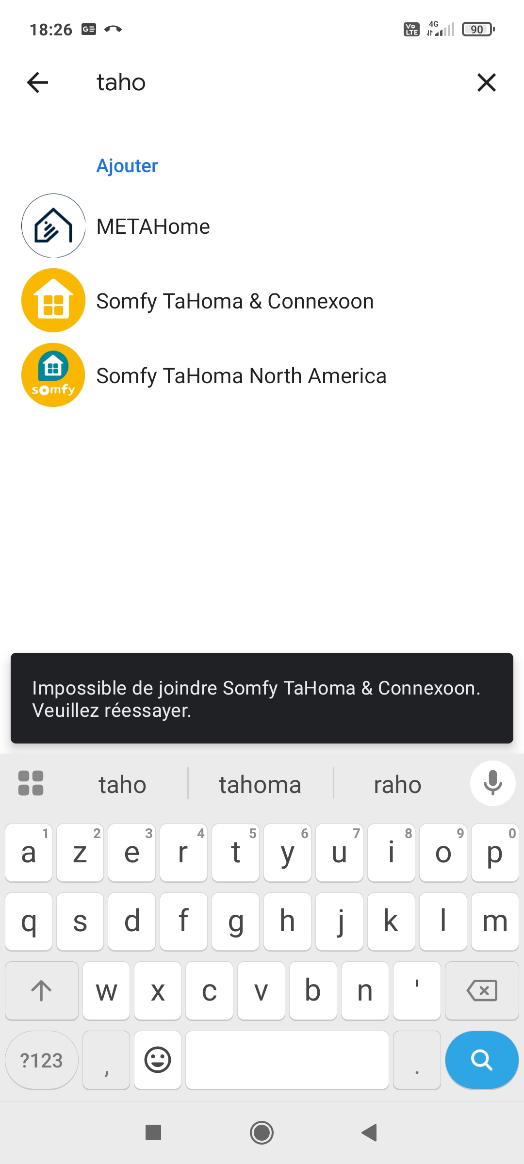

Je ne peux plus connecter mon boîtier Tahoma dans Google Home.
Dans Google Home, lorsque je clique sur Ajouter un appareil, que je sélectionne le service Somfy Tahoma, que je m'identifie, que j'autorise l'application, et enfin que Google Home redirige vers le site Somfy, ce dernier affiche une erreur 404.
Je ne peux donc pas connecter mon boitier Tahoma à Google Home et le piloter vocalement.

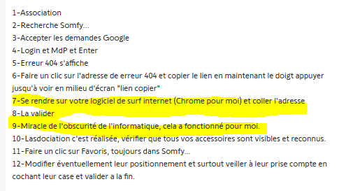

    Bonjour Jacky M.

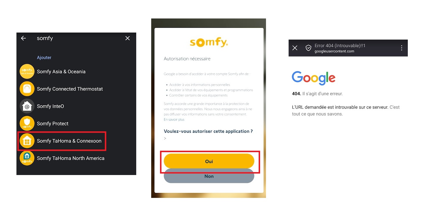

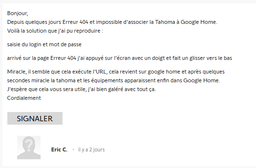

    Somfy Tahoma Connexoon erreur 404 suite association avec Google Home.

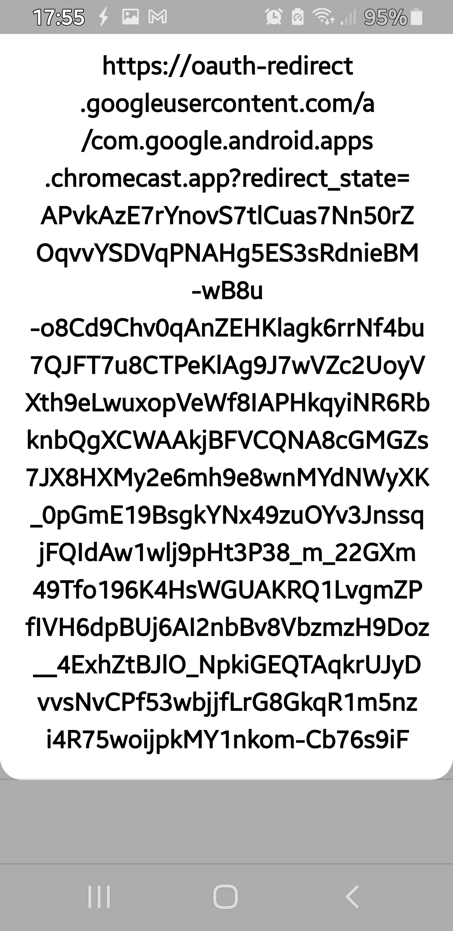

    Voici une notice, tirée de plusieurs essais confirmés, pour aider à réaliser la même démarche que j'avais avancée, quelques heures plutôt.
    0-Dissociation pour expérimenter et créer cette petite notice...
    1-Association
    2-Recherche Somfy...
    3-Accepter les demandes Google
    4-Login et MdP et Enter

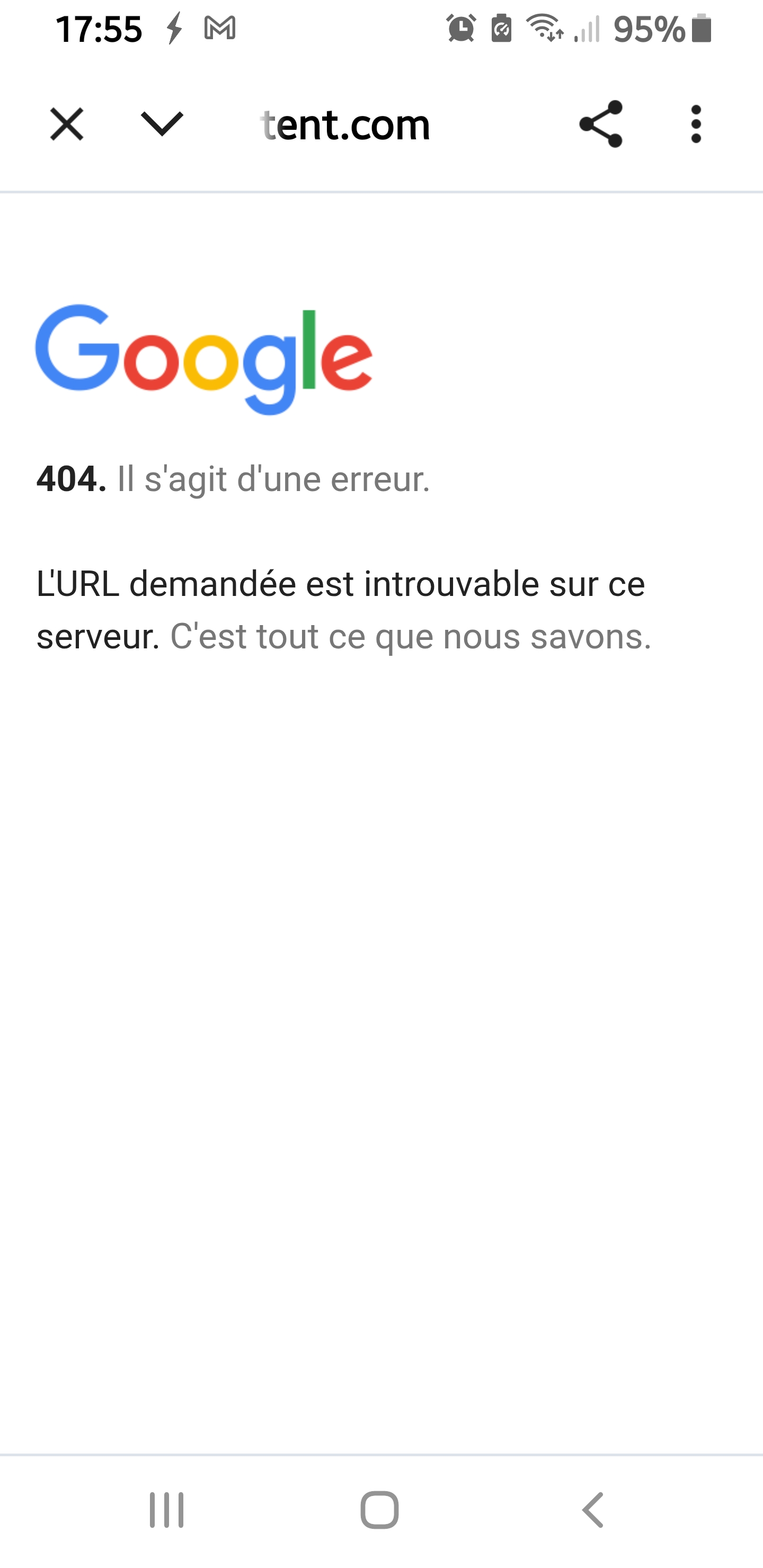

    5-Erreur 404 s'affiche

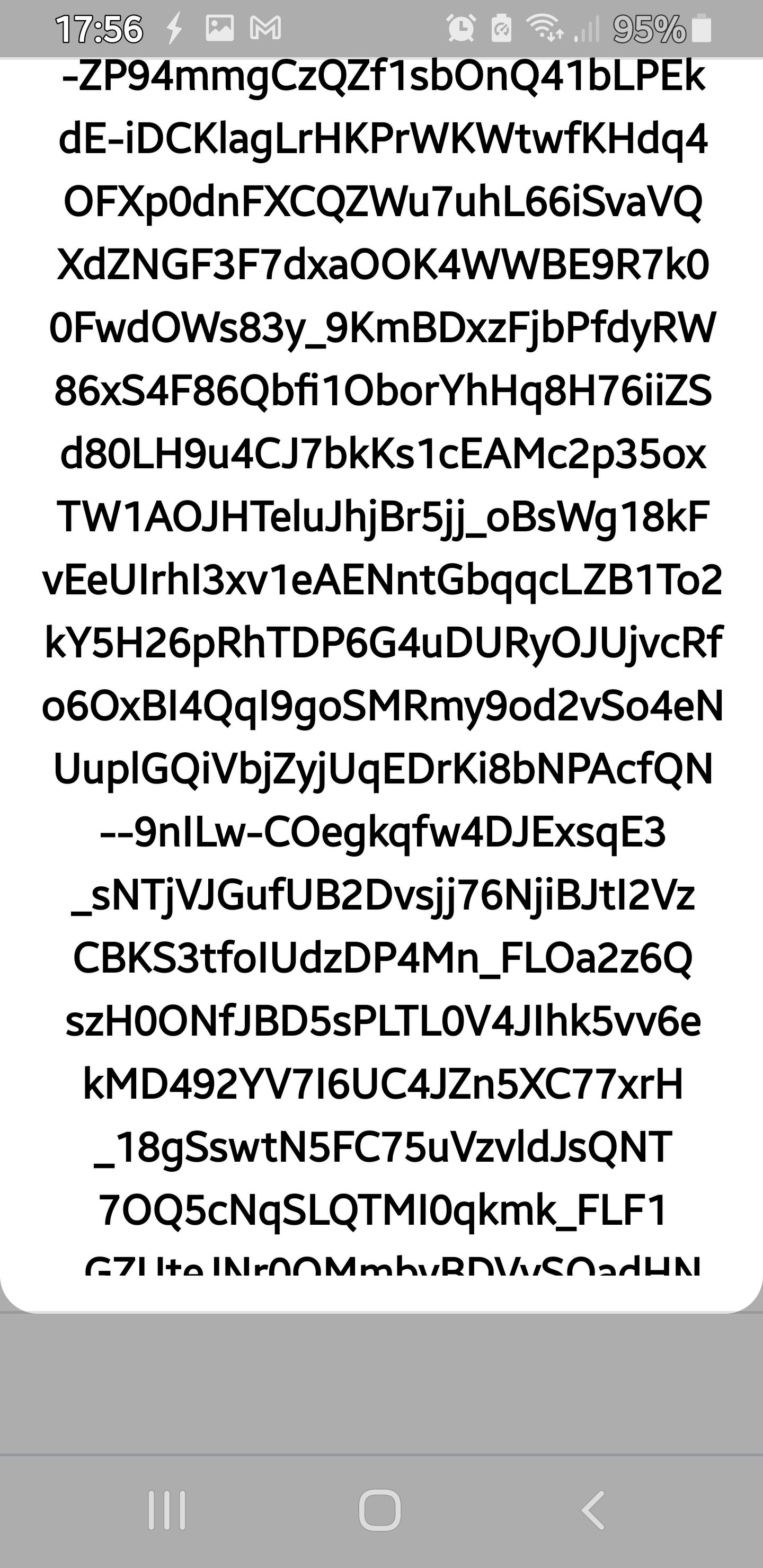

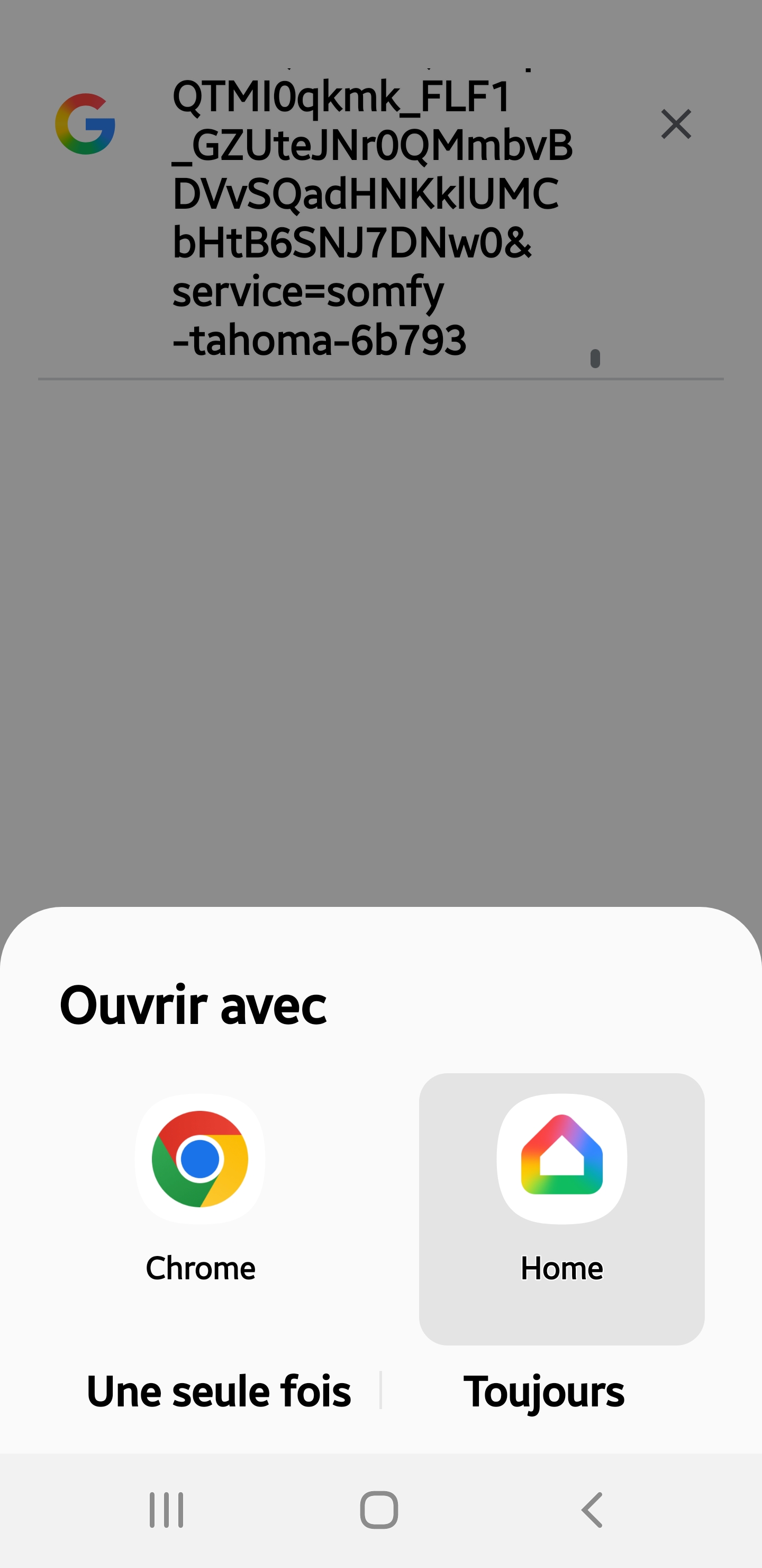

    6-Faire un clic sur l'adresse de erreur 404 et copier le lien en maintenant le doigt appuyer jusqu'à voir en milieu d'écran "lien copier"
    7-Se rendre sur votre logiciel de surf internet (Chrome pour moi) et coller l'adresse
    8-La valider

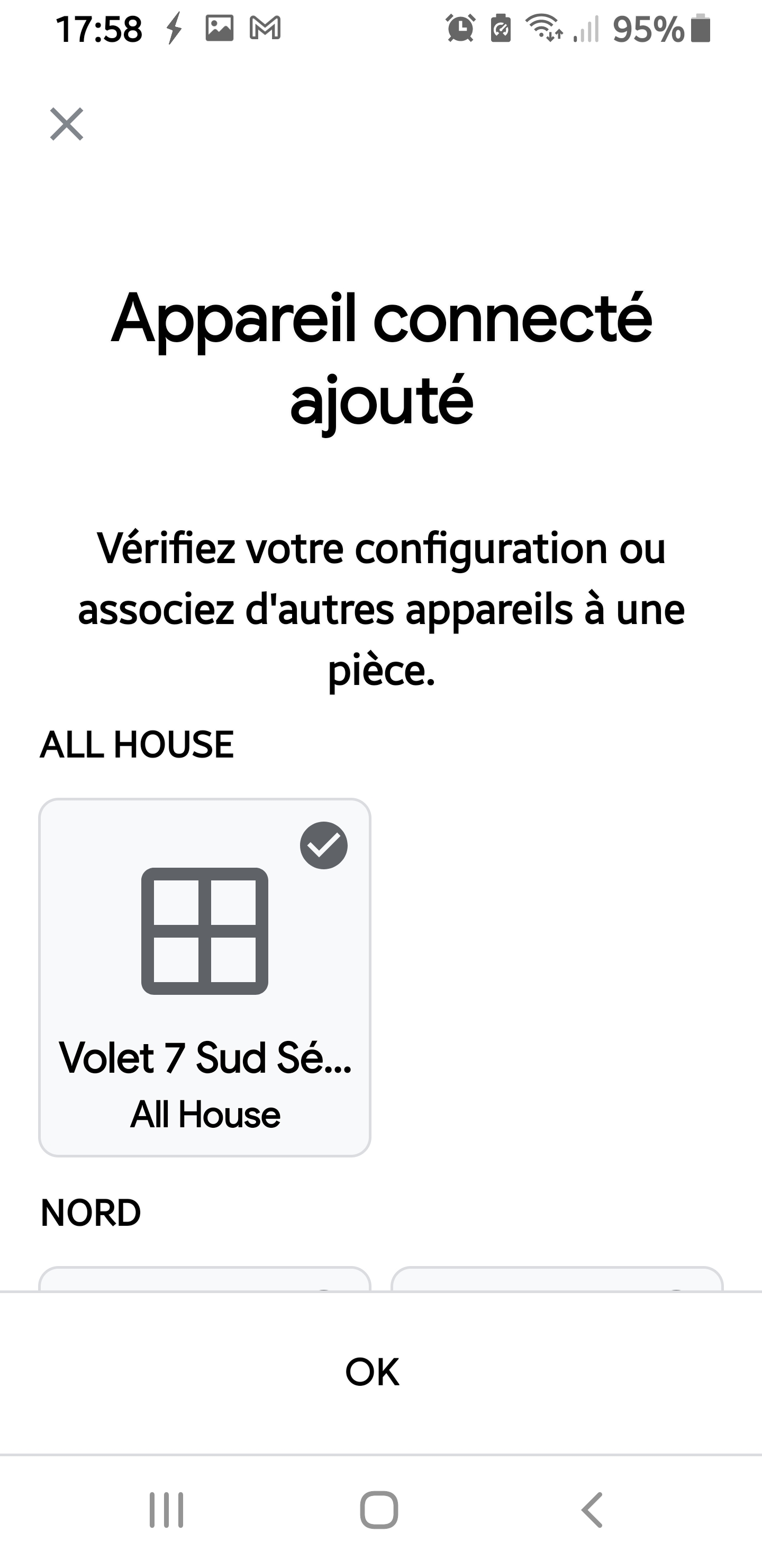

    9-Miracle de l'obscurité de l'informatique, cela a fonctionné pour moi.

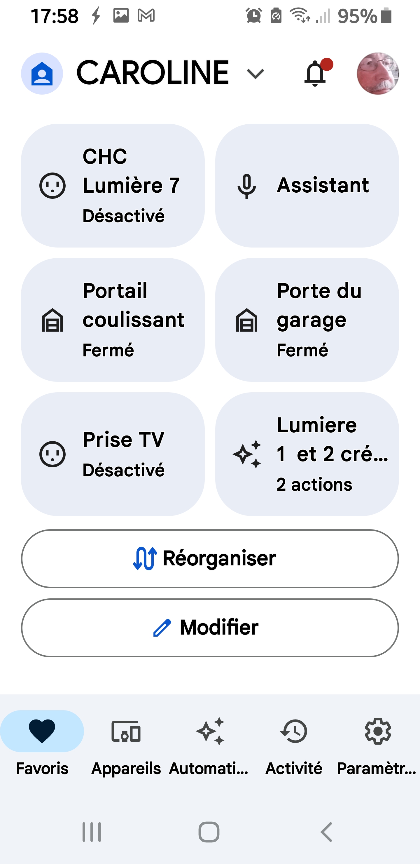

    10-Lasdociation c'est réalisée, vérifier que tous vos accessoires sont visibles et reconnus.
    11-Faire un clic sur Favoris, toujours dans Somfy...
    12-Modifier éventuellement leur positionnement et surtout veiller à leur prise compte en cochant leur case et valider a la fin.
    J'ai refais cette manœuvre plusieurs fois pour écrire ce texte, tout en ayant dissocié mon installation chaque fois.
    Si quelqu'un mieux outillé que moi, peut re-écrire les explications, avec photos en accord, pour aider ceux qui sont encore dans l'embarras, il sera le bienvenu.
    En effet à une virgule, un mot et une photo près, cela correspond à mes manœuvres.
    Il y a plusieurs vues successives du contenu de l'adresse de l'erreur 404 pour info !
    Cordialement.

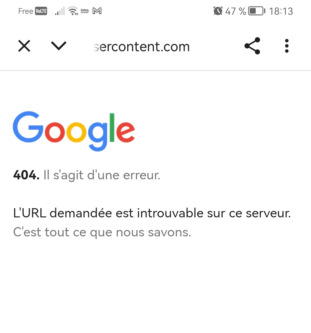

    Idem pour moi depuis plusieurs jours , erreur 404 quand je veux associer Tahoma avec Google home.
    Voir capture d'écran

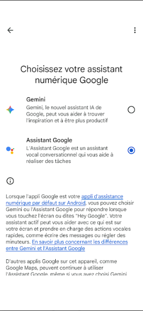

    Je n'arrive toujours pas à associer Google home avec tahoma, quelle solution proposez-vous ?
    Cliquer sur l'icone Google
    Cliquer sur votre initiale en haut a droite dans le rond vert
    Cliquer sur Paramètres
    Cliquer sur Gemini
    Descendez tout en bas
    Cliquer sur Assistant numériques de Google
    Modifier pour activer l'Assistant Google
    Une fois cette modification faite, retourner dans Google Home faire l'association Tahoma/Conexoon

    Non pas du tout
    Gemini perturbe les commandes vocales d'où le guide pour le désactiver.

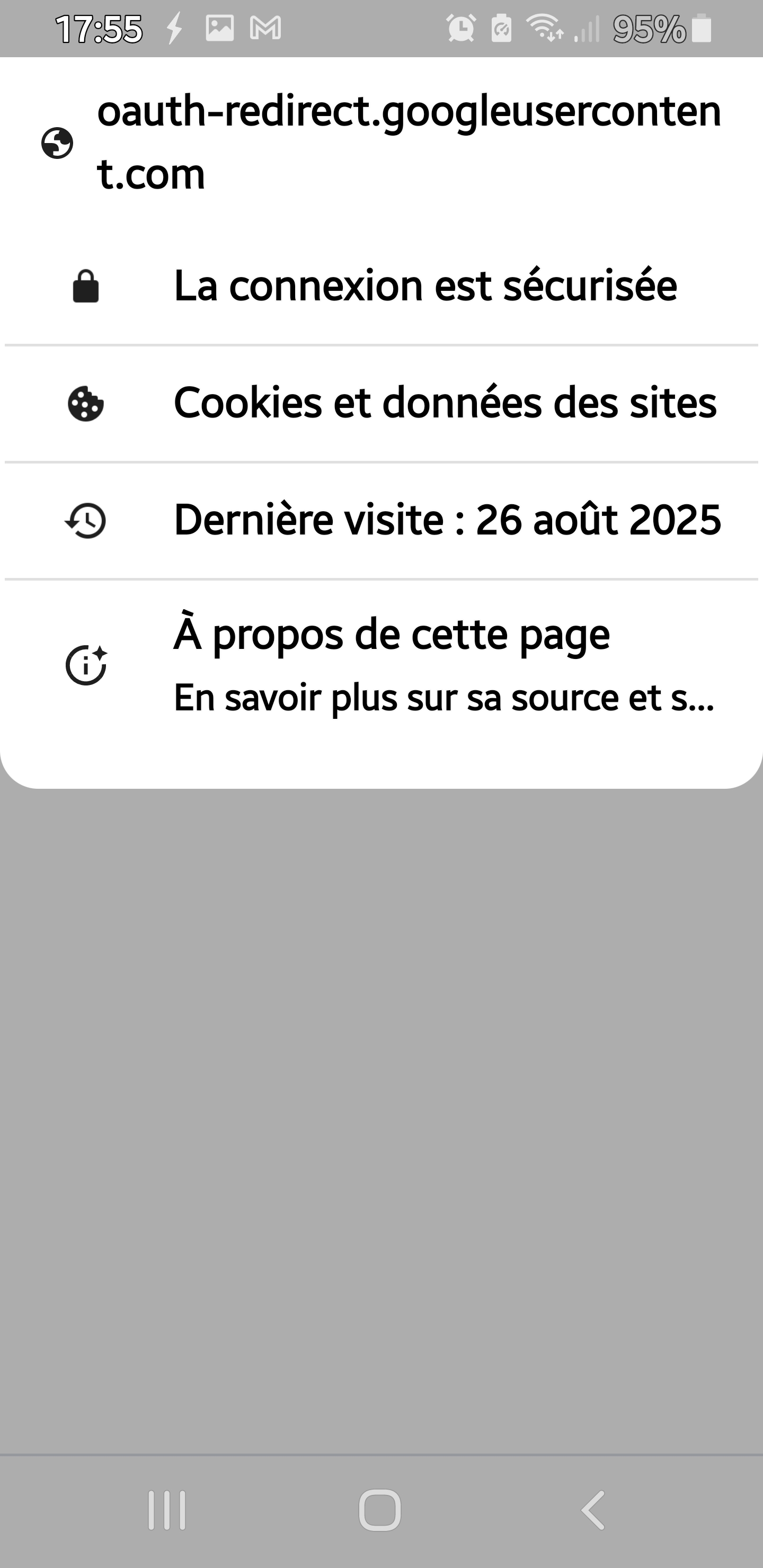

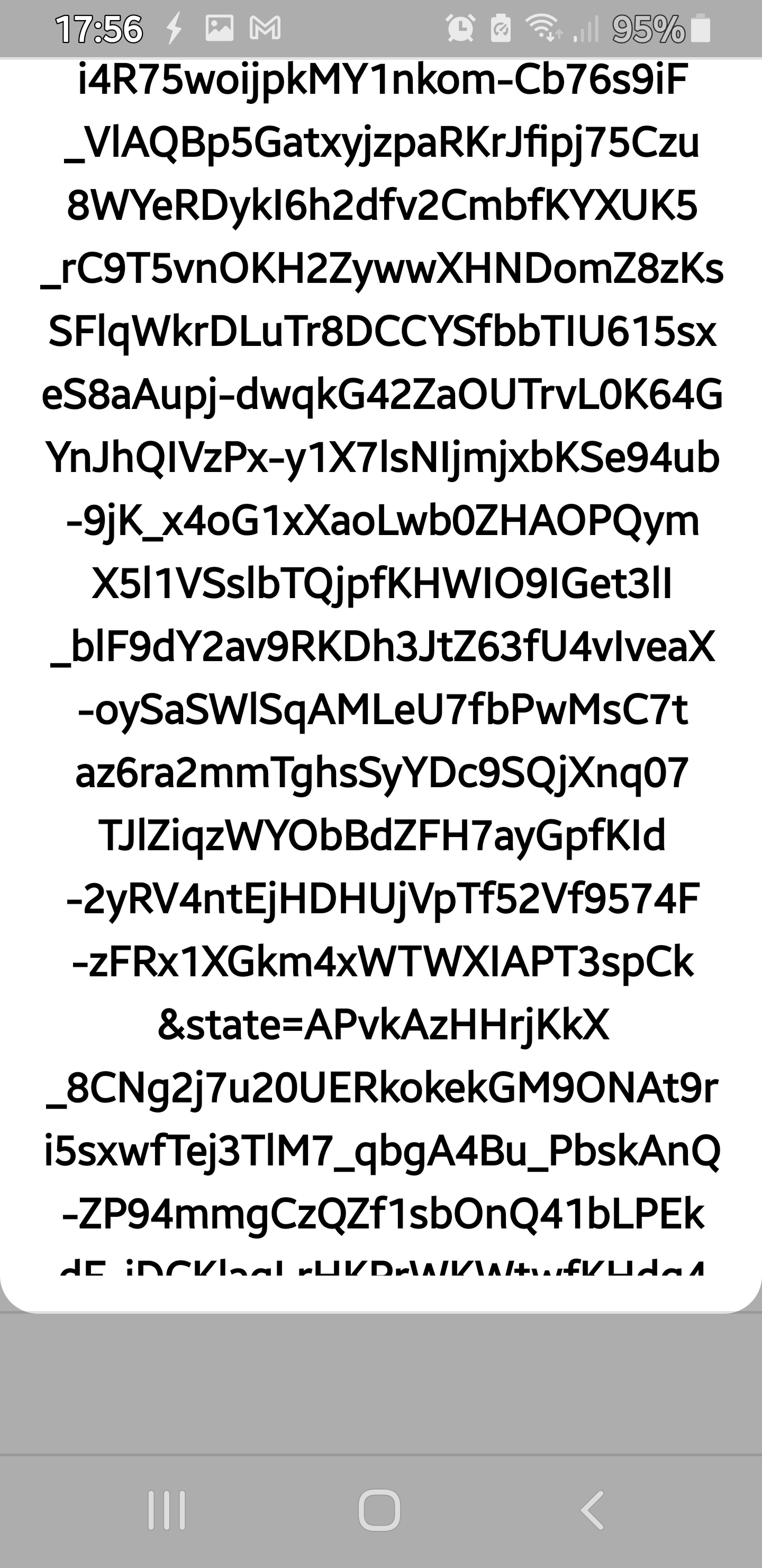

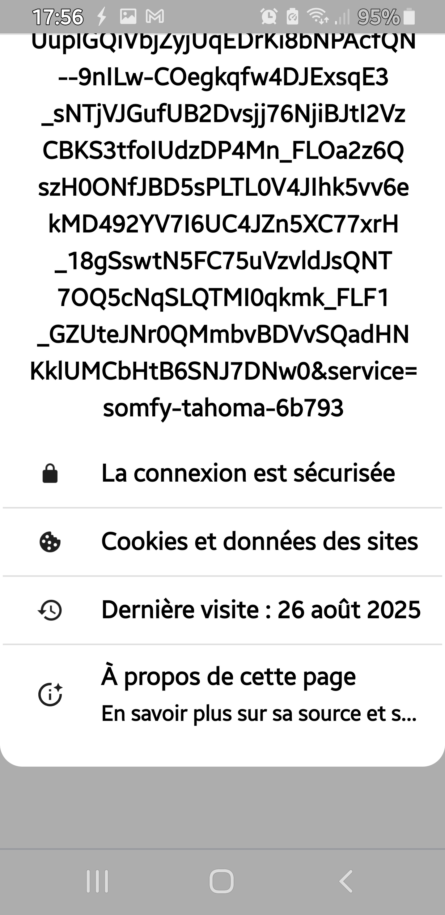

    En opérant un clic sur l'adresse de ce lien aboutissant sur une page inexistante, j'ai obtenu un tableau avec différentes lignes...
    Voir pièce jointe. Tout en cherchant à comprendre le fonctionnement de cette bisarrie, je pense avoir fait un retour par deux fois au moins, pour remonter à nouveau à la demande d'autorisation de Goole home, et j'ai obtenu gain de cause.

    Merci beaucoup Jacky, ça a bien fonctionné pour moi et du premier coup.
    Très bon tutoriel, merci pour le temps passé à le faire, je suis certain qu'il va servir la communauté.

    J'ai changé le mot de passe à l'aide du lien de Jacky, ouvert le lien web comme indiqué par Patrick, et désactivé / réactivé Gemini : l'erreur 404 persiste !

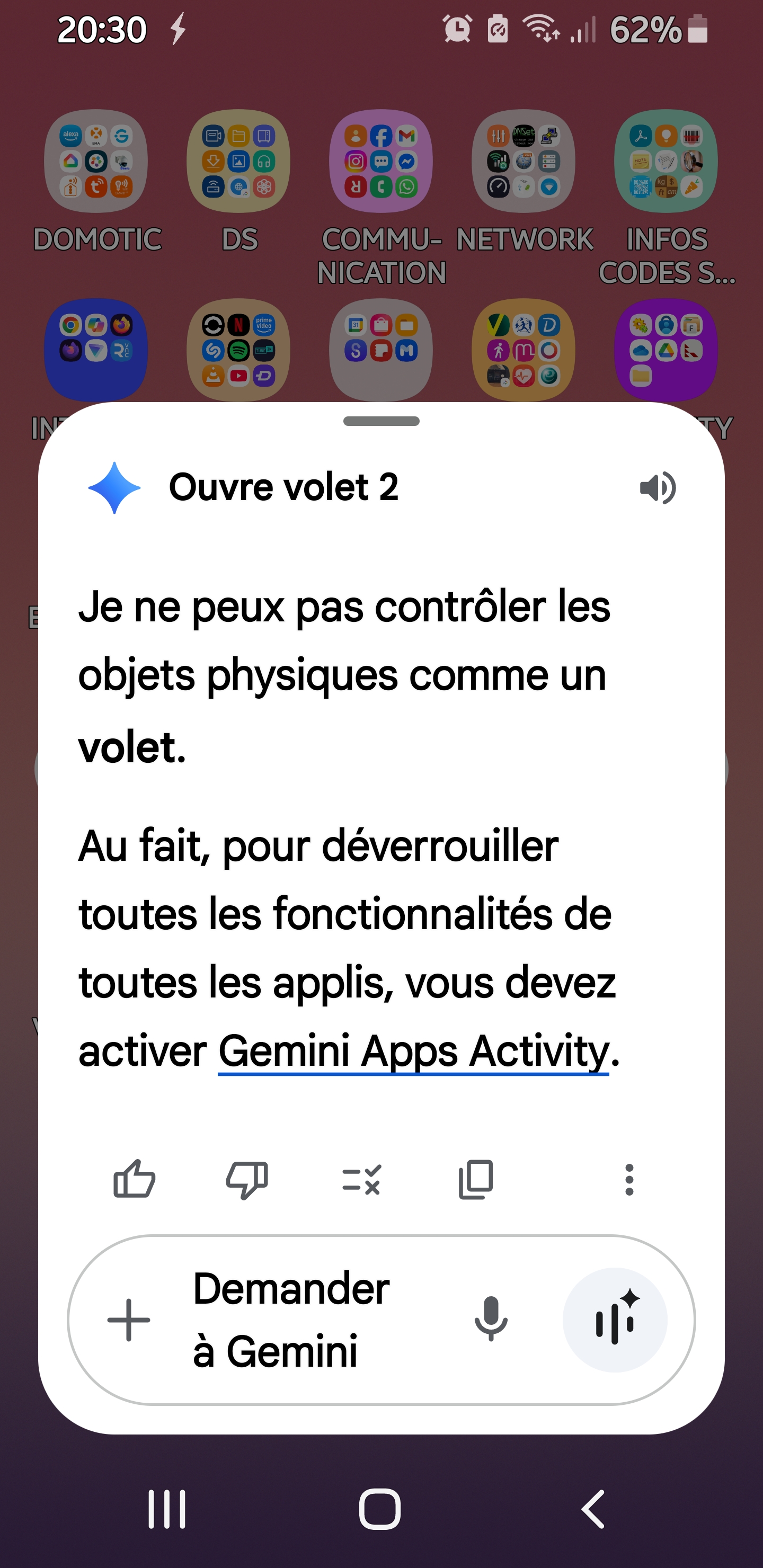

    De retour auprès de mes volets, je me suis appliqué à réaliser votre séquence, consistant à activer Gemini.
    Le résultat ne c'est pas fait attendre, car Gemini est incapable de gérer ce que je lui demande de faire, en lieu et place de Google Home qui semble de loin le faire très bien.
    C'est la raison qui m'avait inconsciemment poussé à ne pas accepter Gemini dans mon environnement.
    Il n'est pas fait, pour le moment pour cette action, qui nous préoccupe.
    J'ai donc repris l'activation de Google Home au lieu de Gemini, et tout est redevenu immédiatement en place.

    Grace a votre tuto, j'ai compris ou est le problème.
    L'application Tahoma essaie d'appeler le mauvais navigateur internet de votre smartphone.
    En recopiant l'URL et en la tapant dans le bon navigateur vous terminer la procédure correctement.
    Sur certain smartphone comme Samsung il y a le navigateur Samsung et bien souvent le navigateur Chrome.
    Avez vous un autre navigateur sur votre smartphone ?

    Hélas pour ma part, j'ai essayé l'ouverture du lien depuis 2 navigateurs : Chrome et Firefox.
    Sans résultat !

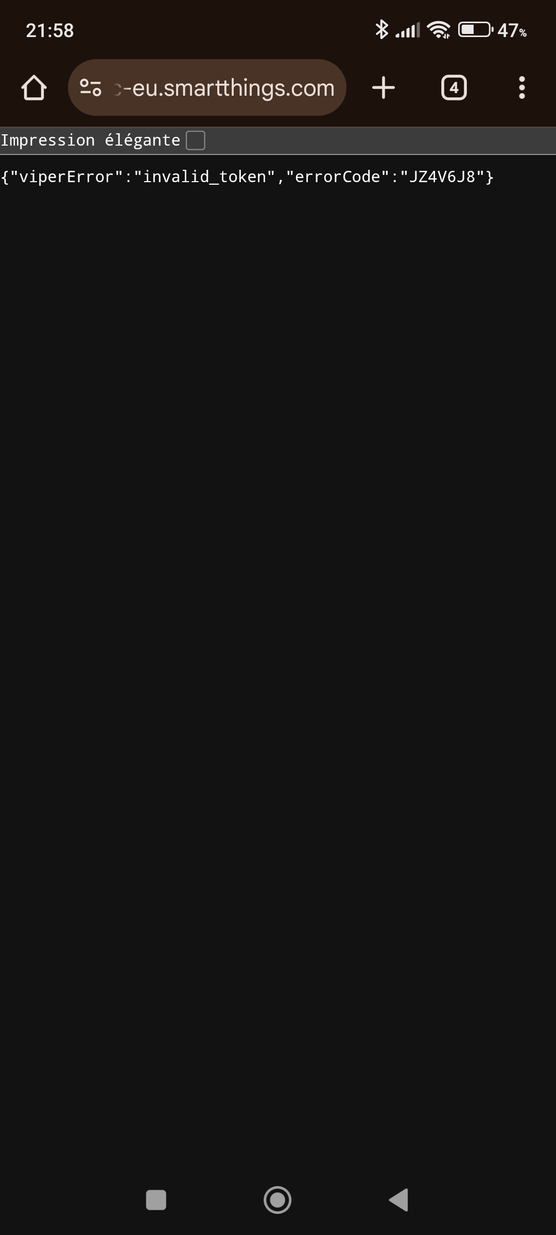

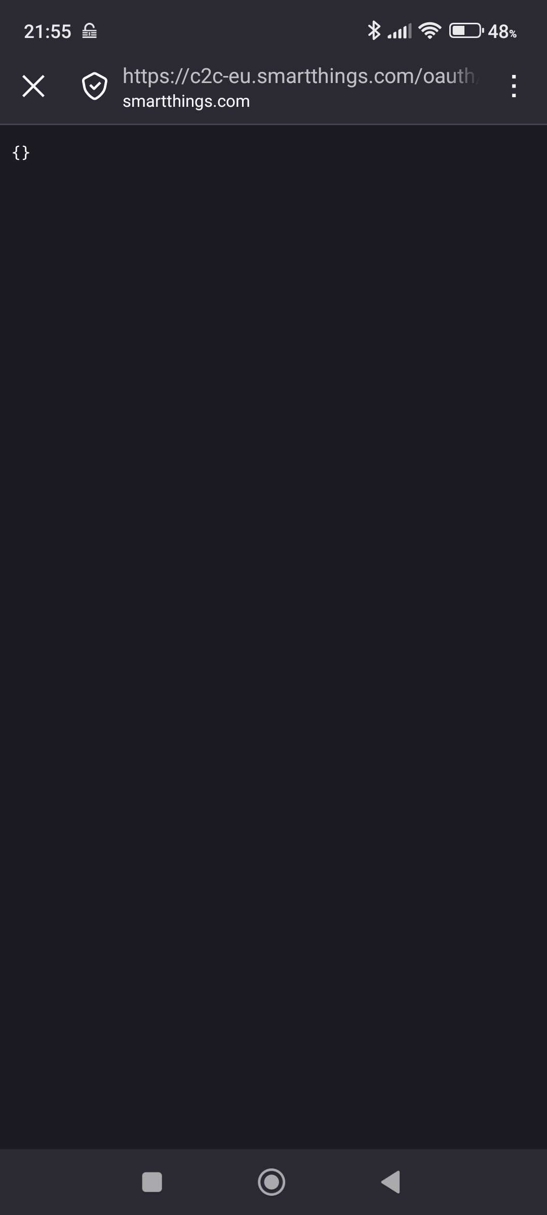

    Pour compléter le diagnostic, j'ai installé sur mon Xiaomi l'application de Samsung : SmartThings. Elle a le même mode de fonctionnement que Google Home et s'associe à Tahoma.
    Après m'être identifié avec l'écran Somfy, à nouveau une erreur, et ce, depuis Firefox et Chrome.
    A bientôt

    J'ai le même problème et la copie du lien ne fonctionne pas. Ça me renvoi dans Google Home avec le message qui dit qu'il ne peut pas se connecter au compte somfy.

    Vous avez raison, il s'agit bien d'une redirection
    J'utilise chrome à 100% et cette redirection a partir du mauvais navigateur est curieux.
    En effet, c'est dans l'application Somfy que le choix du mauvais navigateur se concrétise.
    Et si mes souvenirs sont bons, c'est à l'initiative de l'informaticien que, s'opère au sein du serveur, Somfy ou Google, la redirection.
    Comme dans mon précédent post, je suppose que Google serait à l'origine du problème, puisque dans cette adresse de l'erreur 404, on y trouve bien une information de redirection.
    Hors, c'est bien dans l'application de Google Home que l'association se déroule.
    Donc, il faut creuser l'idée du côté de Google qui doit gérer les login et mdp et s'empêtre dans le dédale de ces propres programmes.
    C'est ce que je pense sans posséder la vérité.
    Est ce dû à des mises à jours côté Google, effacement de page et redirection créée à la hâte ou autre umbroglio ?
    Cordialement.
