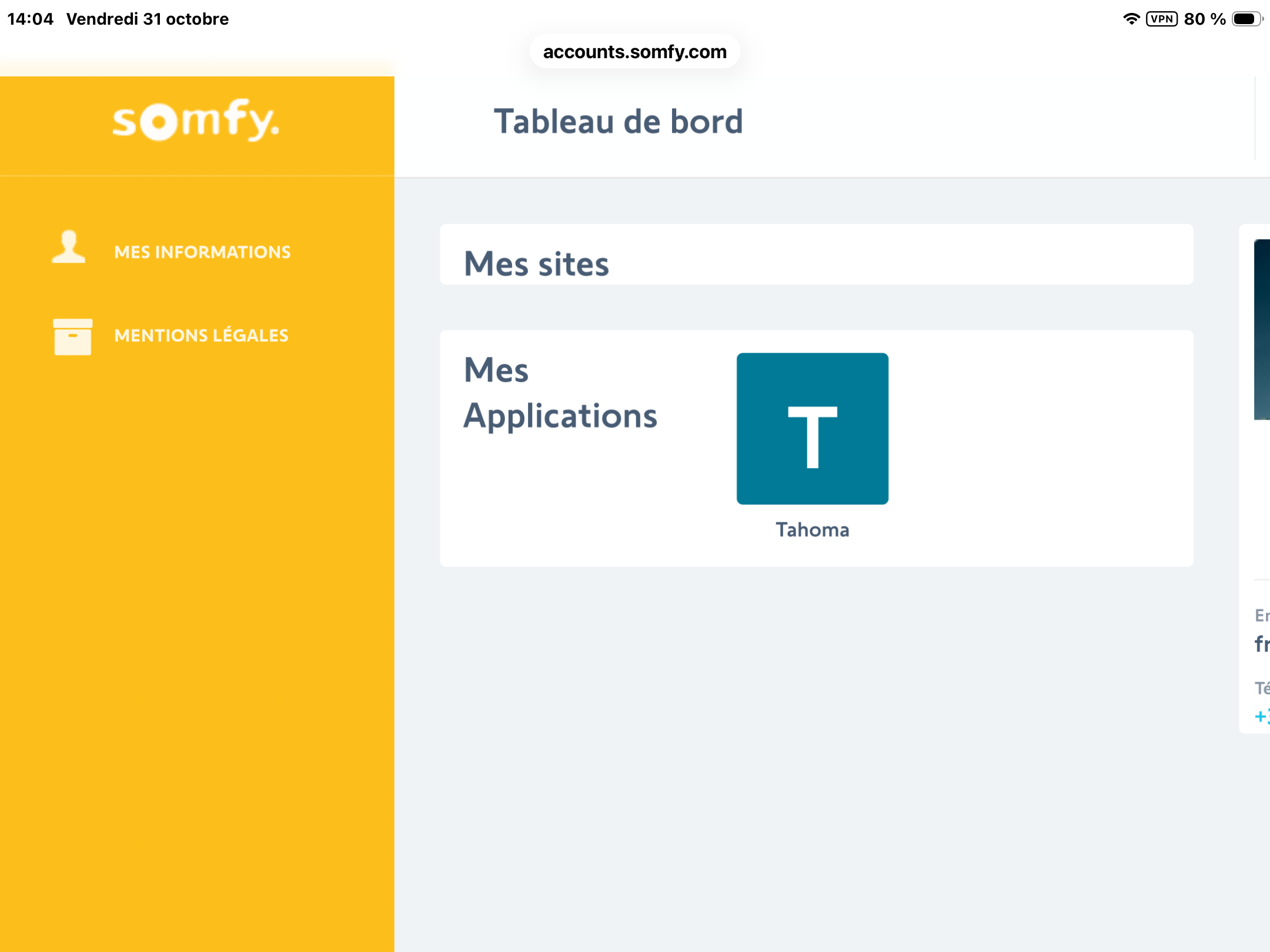

    Bonjour, je viens de me connecter a votre lien ça m’ouvre une page avec mes informations voir photo quand je clique sur tahoma ça me renvoie sur le site normal sans pouvoir me connecter Merci pour votre aide
    Frederic R.
    Frederic R.
    Frederic R.

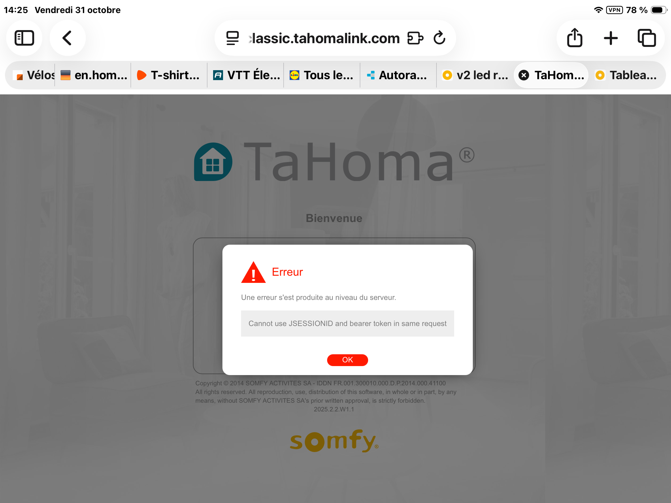

    Bonjour , Vanessa j’utilise bien la bonne adresse email voir photo
    Frederic R.
    Frederic R.
    Frederic R.
    380 / 750

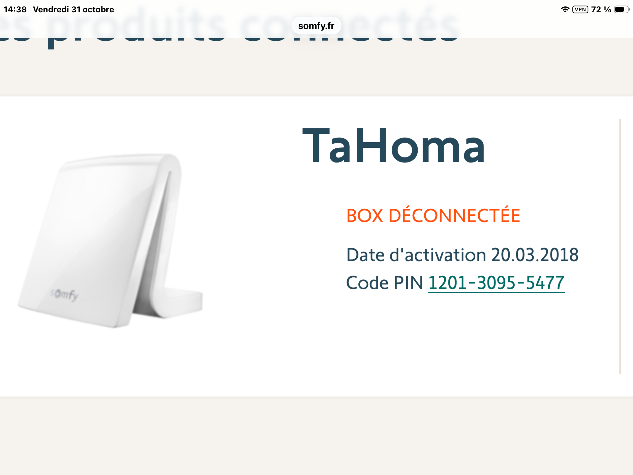

    Bonjour , quand je me connecte à Somfy.fr ça m’indique que la box est déconnectée pourquoi ? merci
    Dans l'application Smartphone, regardez dans le profil quelle adresse mail est utilisée.
