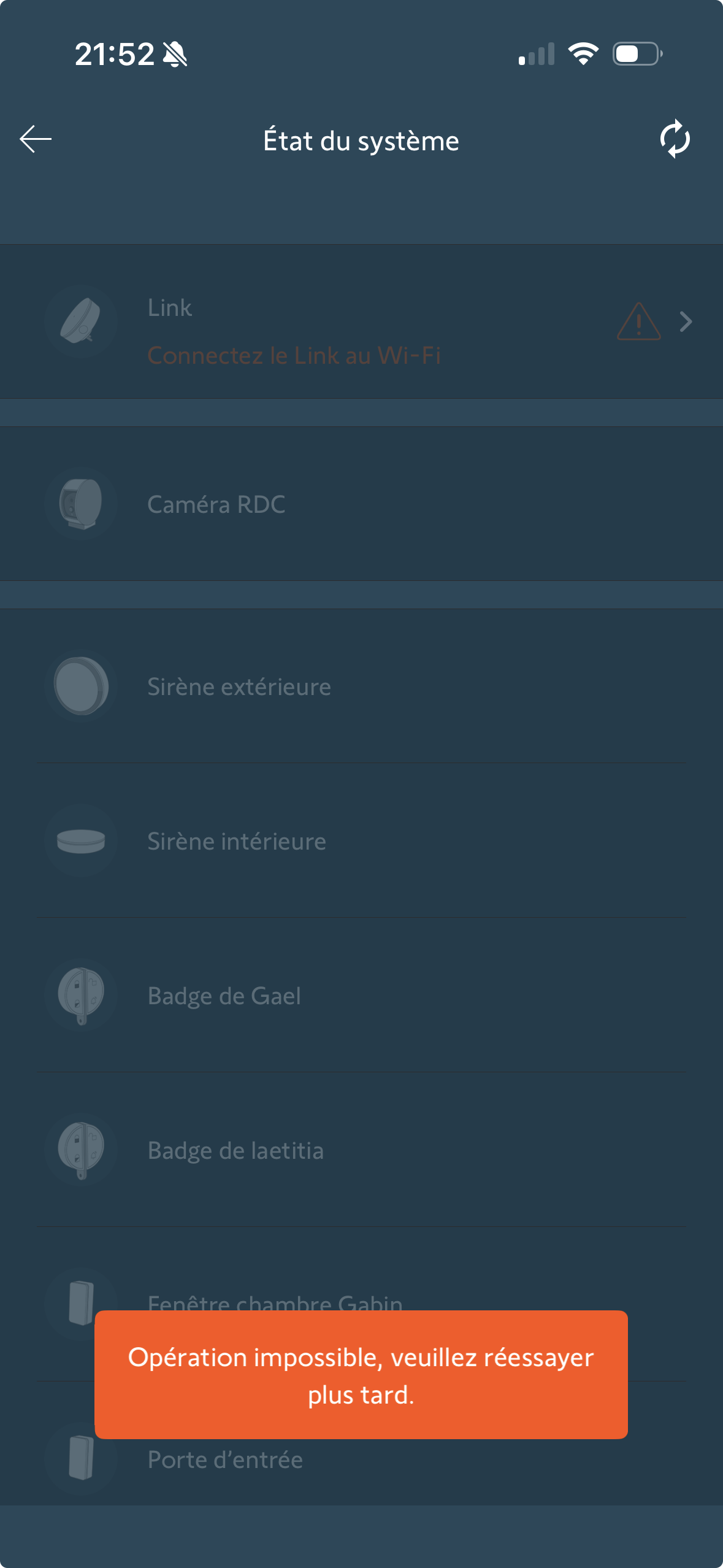

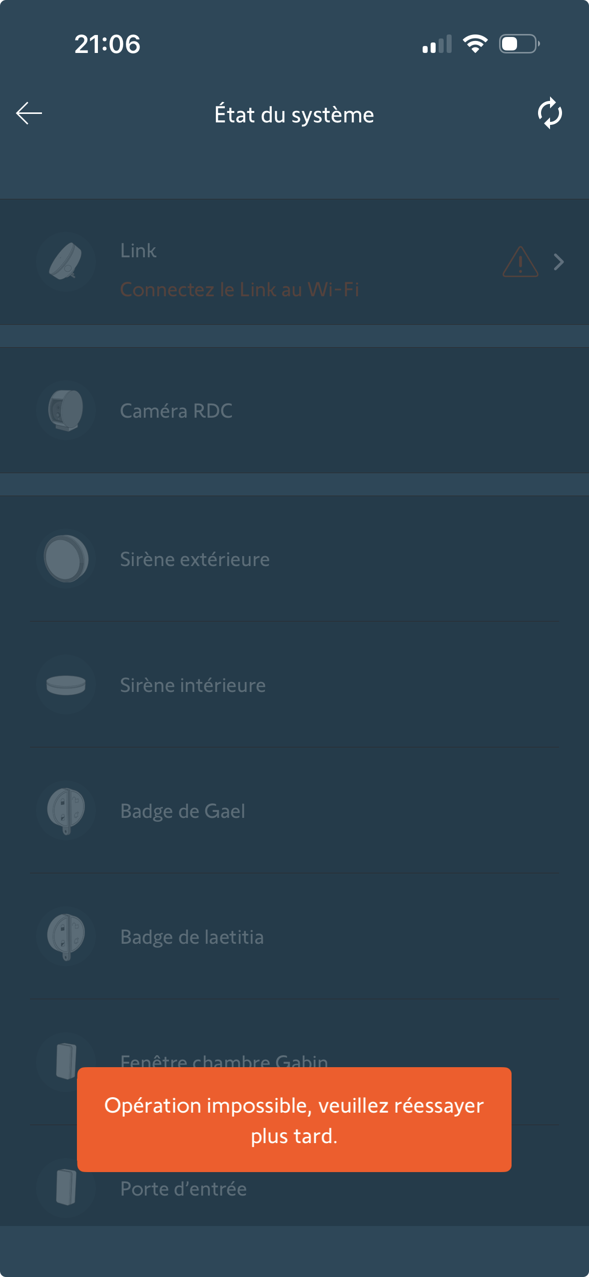

État du système défaillant
Je n’ai pas la possibilité de mettre à jour l’état du système qui me permet de réinitialiser le lynx depuis mon IPhone 15.
Message d’erreur : « Opération impossible, veuillez réessayer plus tard »
Pouvez-vous me conseiller sur la procédure à suivre pour résoudre ce problème ?

    Bonjour Gael,
    Vous ne pouvez pas lancer de diagnostic quand le link est déconnecté, il faudrait d'abord reconnecter votre link au wifi.

    Je vous ai indiqué qu'il y avait un problème sur la fonction Diagnostique, mais le Yello vous indique que le Link n'est pas connecté.
    L'installation avec l'Iphone ne pose pas de problème. Dans votre cas il faut utiliser la procédure de changement de wifi en allant dans .../Mes équipements/Link

    Bonsoir,
    Comme indiqué précédemment, je ne peux pas accéder à mes équipements /Lynk (voir copie écran ci-joint).
    J’ai réinstallé l’application Somfy pour essayer de résoudre le problème, sans succès.
    Que dois-je faire ?
    Merci d’avance
