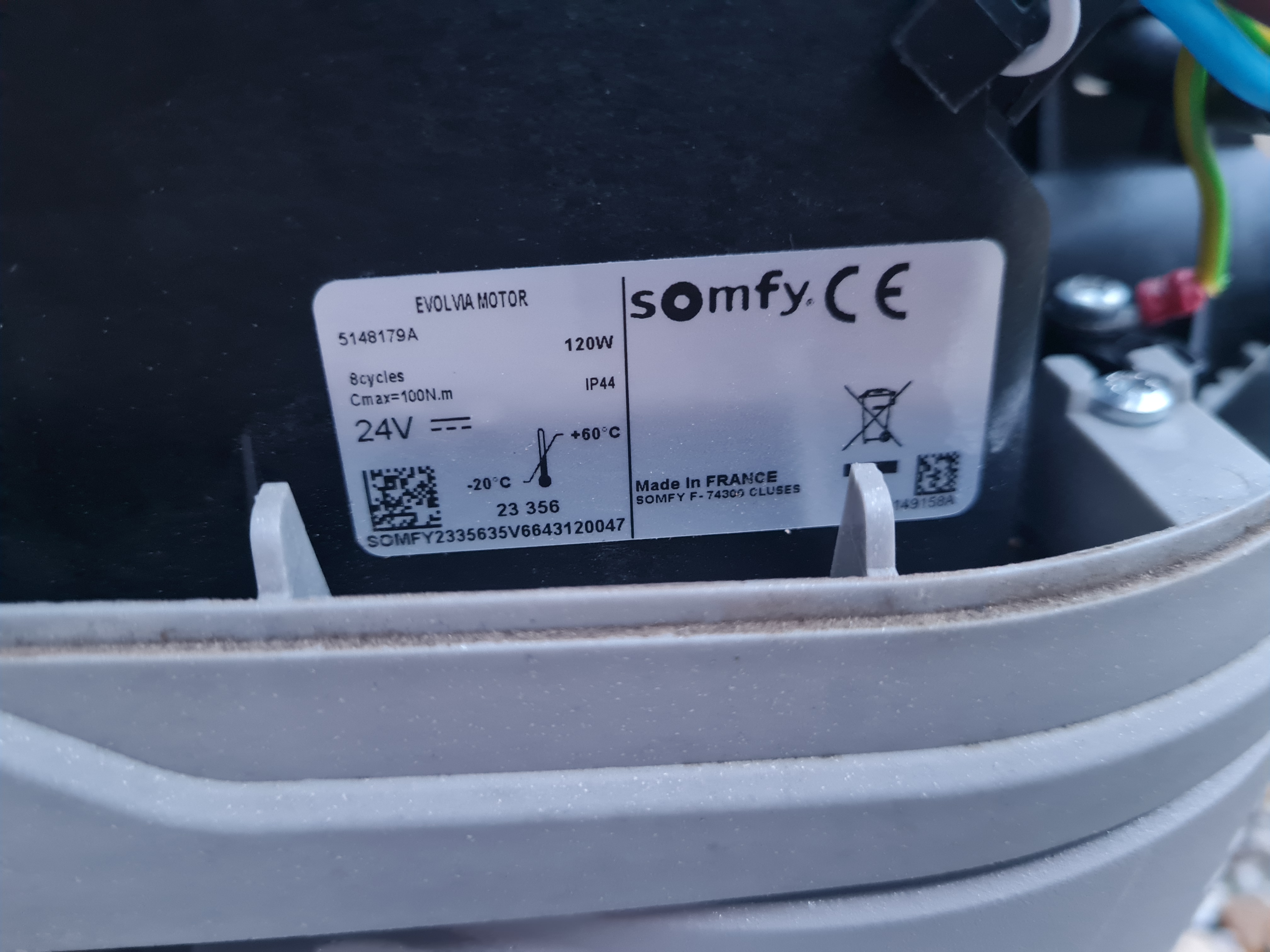

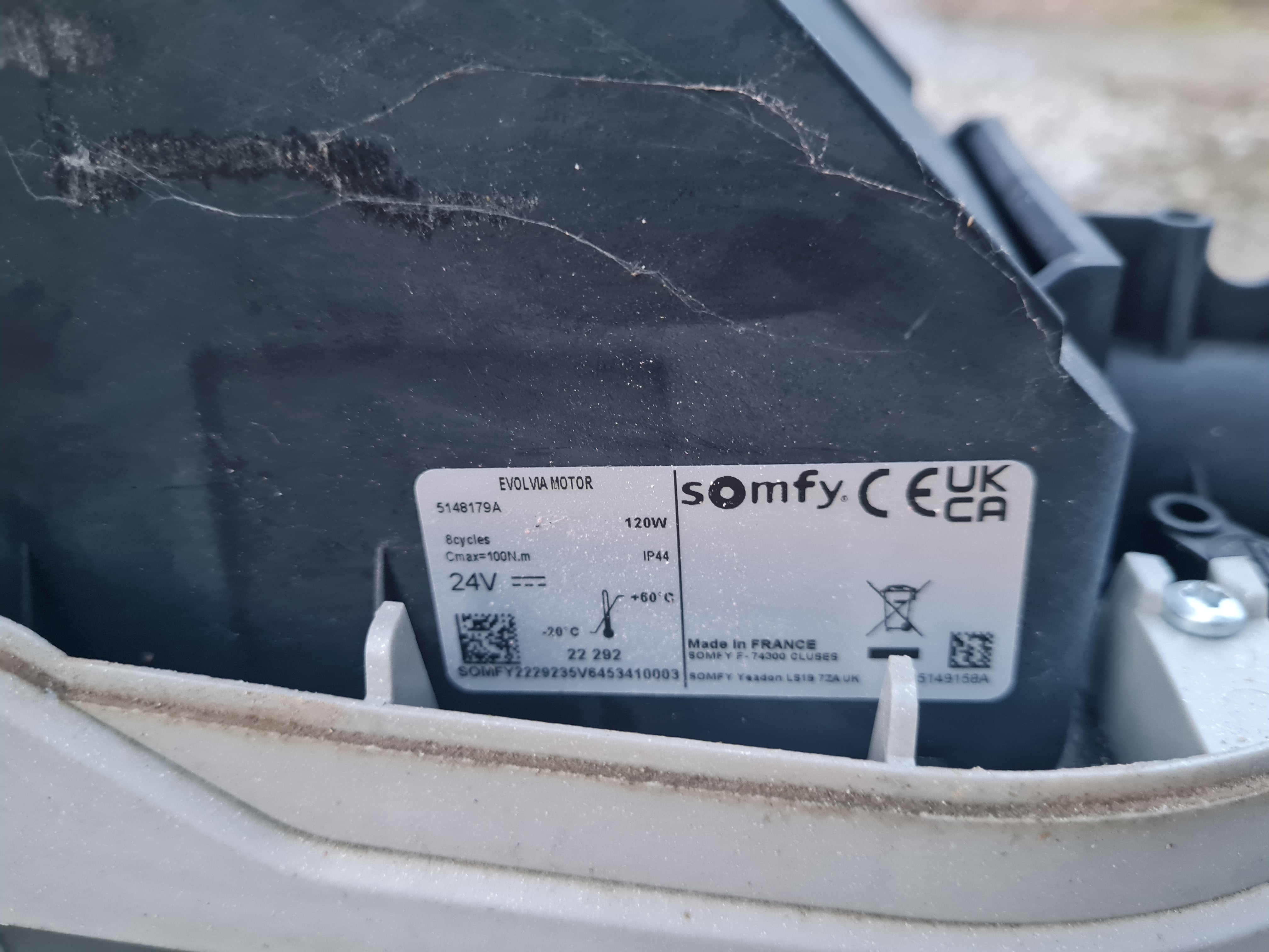

    Ne réfléchissez pas pour le moment, ne jugez pas, ne dépensez rien de plus.
    Suivez nos questions réponses avant tout.
    Montrez photos du moteur et son étiquette.
    Photos du boîtier neuf aussi et ses étiquettes.

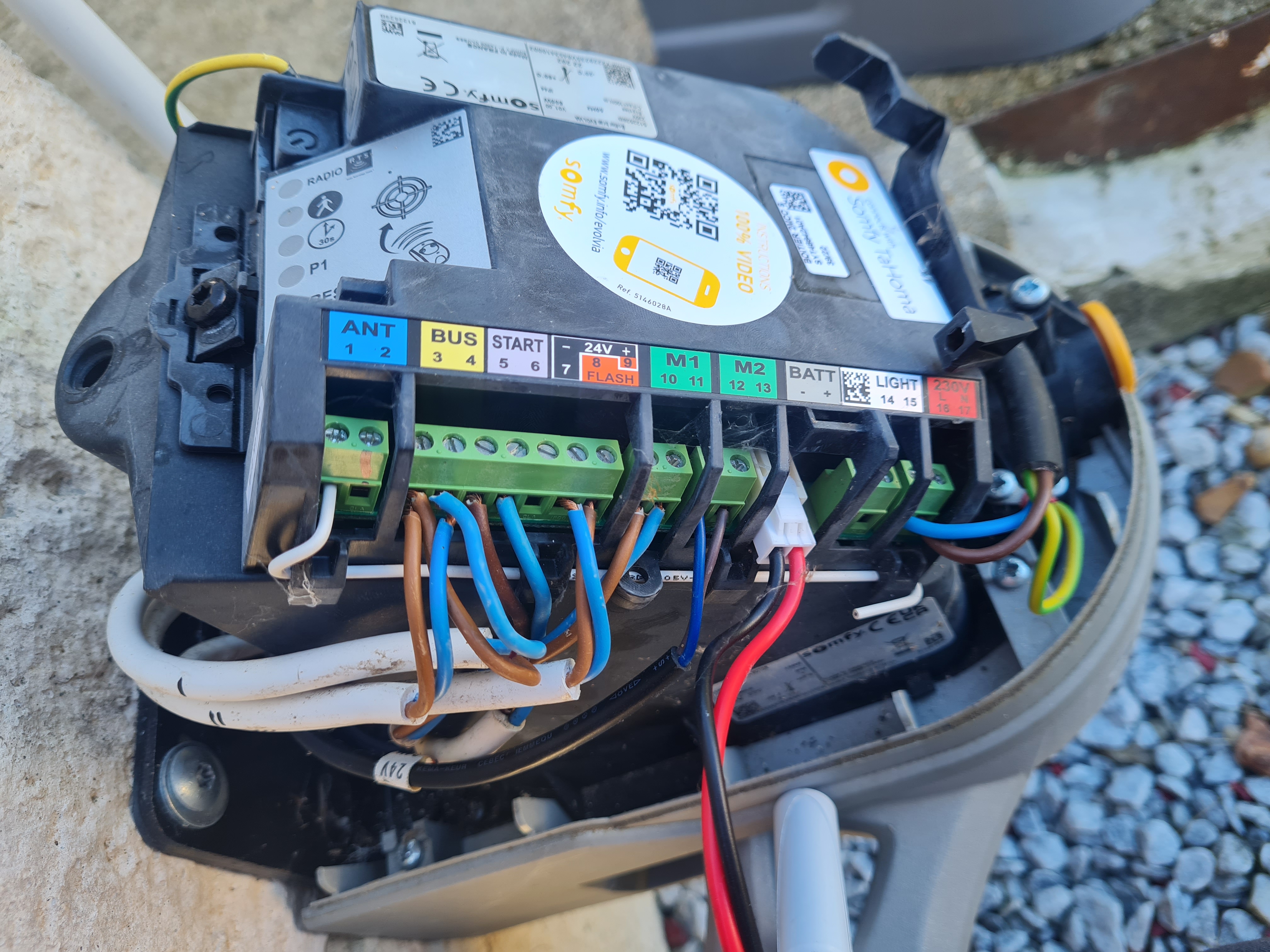

    Ci-joint les photos des numéros de série des 2 moteurs.
    -> celui qui va vite c'est celui où la carte est branchée.
    Photo n°2 on y aperçoit le fil de terre.

    Bonjour Jean-Marie
    A part le fait qu'il y a une différence de 1 an et 2 mois sur la fabrication entre les deux, je ne vois rien.
    Attendez l'avis de Richy ou du Coyote, voire d'un Yellow.

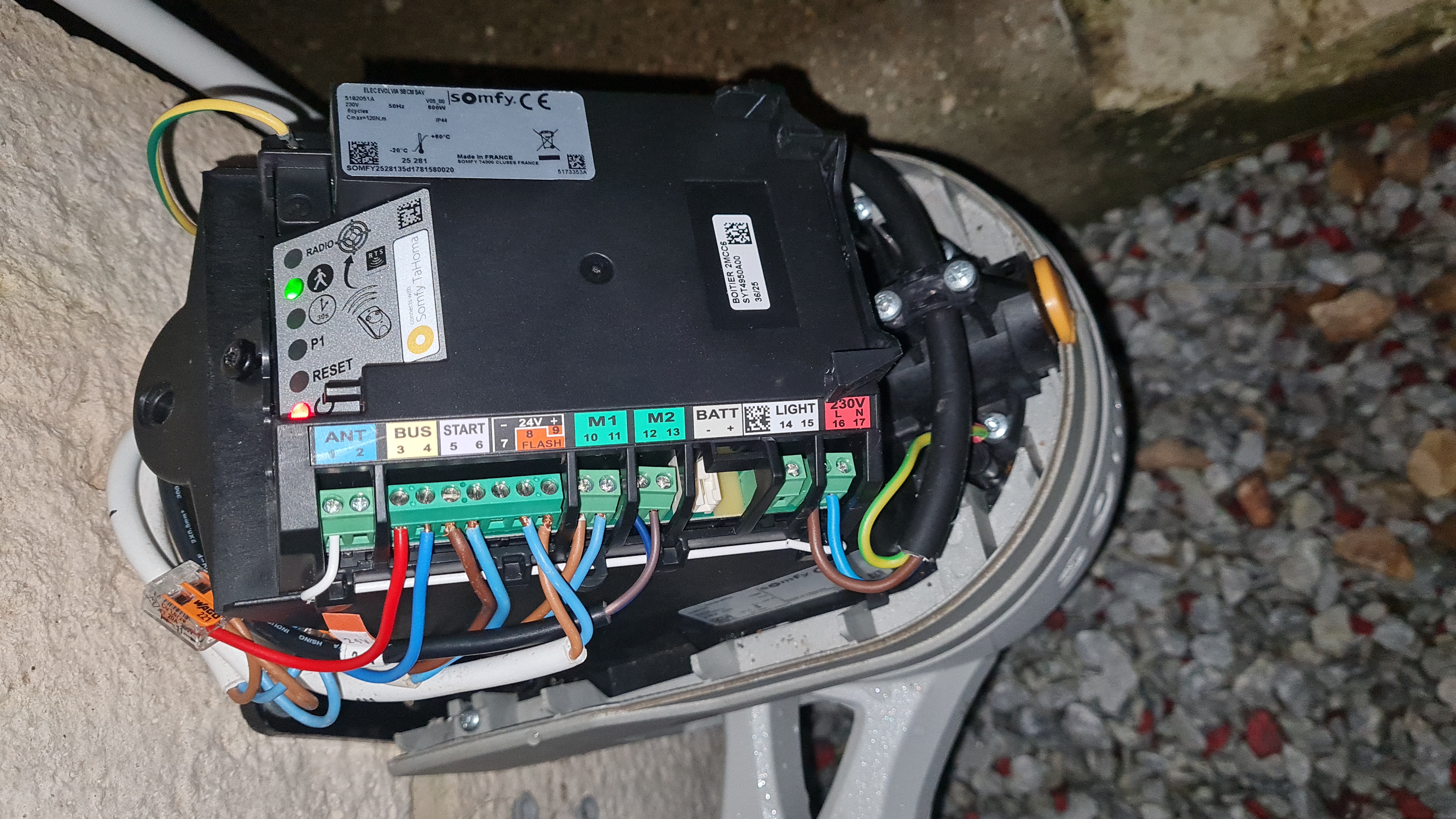

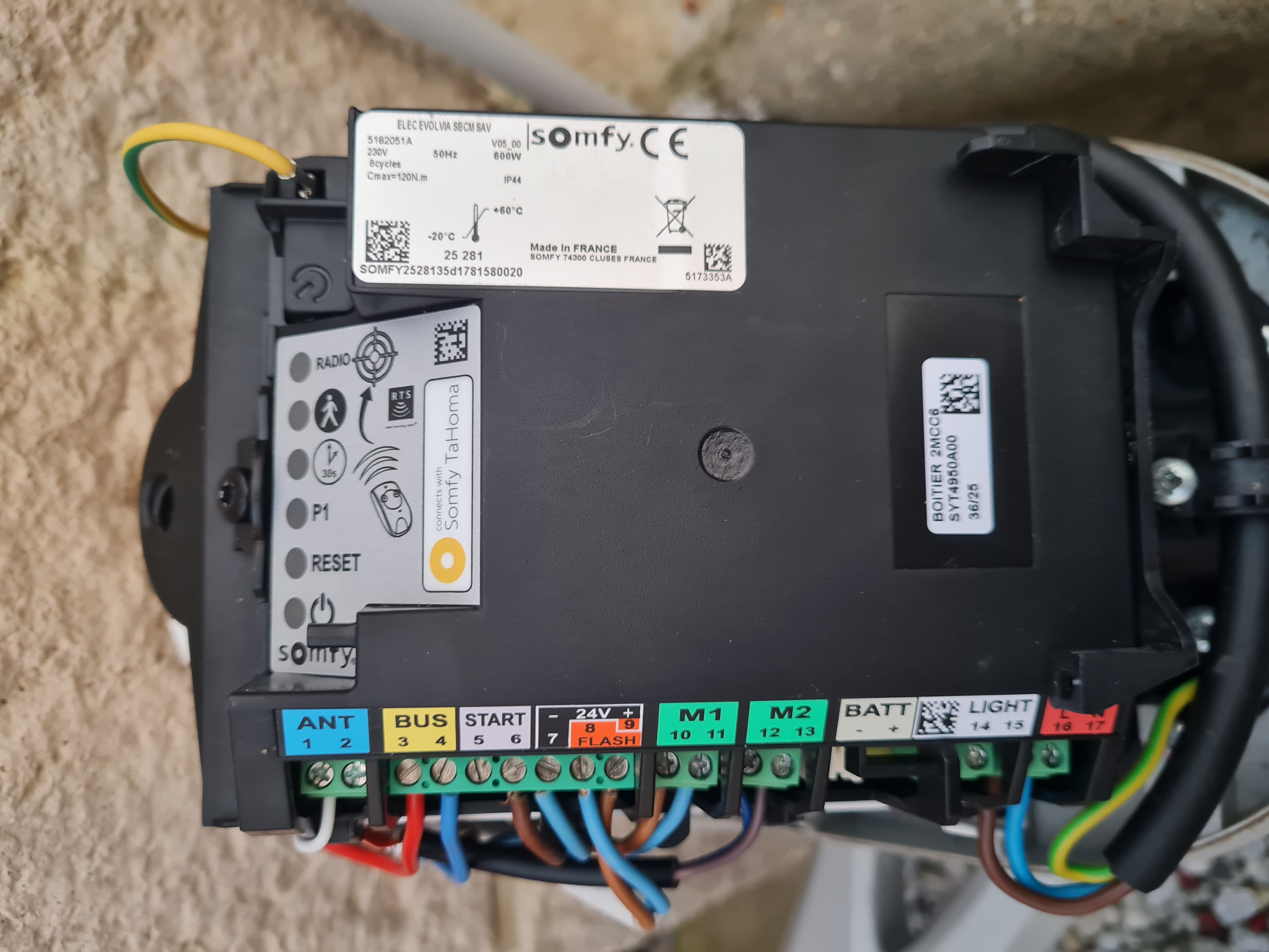

    Voici la photo de la carte.
    N°1 = nouvelle carte
    N°2 = ancienne carte (j'avais une photo pour les branchements et d'ailleurs l'ancien proprio avait inversé neutre et phase).

    Une curiosité visuelle !...
    Actuellement, y a-t-il un fil sur chaque borne 5 et 6 ?

    Non, pas de fil en borne 5
    Mais il y en a bien un en borne 6
    Charly
    Charly
    Charly
    Ok, mais pourquoi un fil sur 6 ? A quoi sert-il puisqu'il n'y en a pas sur 5 ?
    Start 5/6 est le contact sec, auparavant sur l'ancien boitier 5/6 étaient raccordés.
    Evitez les câbles rigides et dénudés au delà du nécessaire.

    Désolé, c'est ma faute...
    J'ai refais comme à l'origine.
    Un fil en 5 et 6 et rien en 7
    Reappretissage refait et idem, peut être moins rapide quand même.
