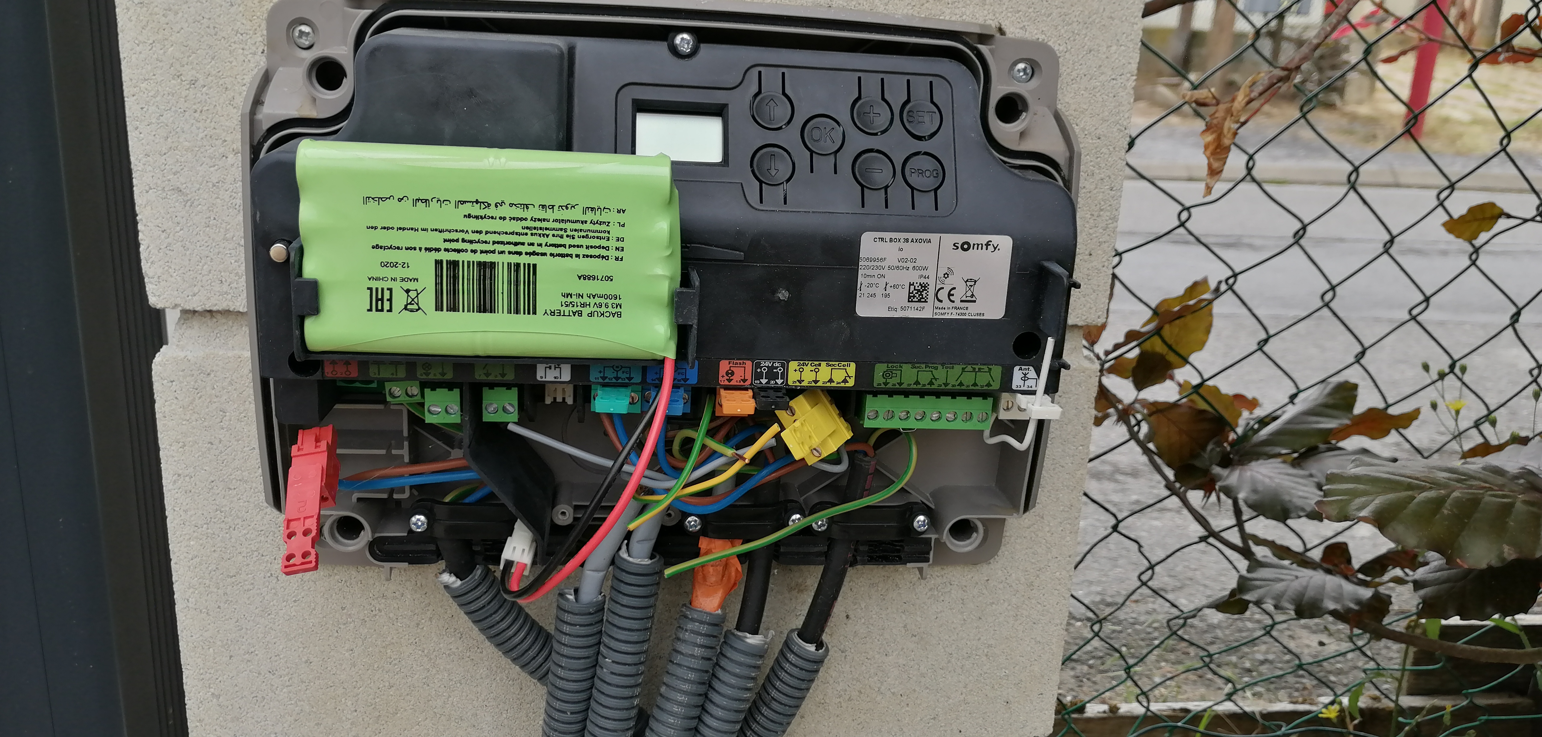

Je dispose d'un portail électrique Axovia Multipro, relié à un Control box 3D io.
Actuellement je commande le tout avec une petite télécommande Keygo io.
J'aimerai savoir s'il est possible de raccorder ceci à un système domotique, afin de piloter ceci par smartphone voire commande vocale.
Si oui, pourriez-vous m'indiquer comment procéder ? Quels sont les appareils à posséder pour pouvoir le faire ?

    Mon boitier semble être un CTRL BOX 3S AXOVIA.
    S'agit-il du même appareil ? Y'a-t-il une différence entre CBx et CTRL BOX ?

    Oui c'est la même box.
    Vu que c'est un portail battant IO vous aurez également l'ouverture piéton via le kit et à la voix avec retour d'état sur sa position.

    Pas besoin de module quelconque, juste le kit.
    La commande vocale se configure directement dans le kit.
    La télécommande relais ne concerne pas les systèmes IO uniquement les portails RTS avant 2021. Cette TCR servait à transférer les données d'un portail RTS à Tahoma V2.
