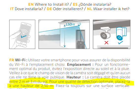

    Bonjour , je viens de recevoir mes deux caméras version 2 et je suis carrement déçu car elles ne peuvent pas etre orientées plus de 400 € ??? je peux juste les mettre dans une seule position ....
    existe -il des upports ?
    CDLT
    Bonsoir Philpopy
    Ci joint la vidéo d'installation avec le réglage d'inclinaison et d'orientation de la caméra.
    Les rares cas recensés sur le forum concernant l'orientation, sont toujours du au non respect de la hauteur optimale recommandée qui est de 2.50m par rapport au sol.

    merci pour le schéma éléctrique , j'en ai câblé une aujourd'hui pas vraiment de place pour quatre câbles j'ai dû raccourcir au max .. ensuite heureusement qu'elle est garantie 5 ans car je ne donne pas cher de sa peau !! j'habite en bord de mer embrum marin assuré pendant tout l'hiver et autre corrosion du au sel marin , je l'ai installé le plus haut possible sous les tuiles pour l'humidité car il n'y a même pas de joint étanche ...pour une caméra extérieure je me pose des questions ?? (je change mes éclairages extérieurs réguièrement à cause de l'oxydation , pas une seule lampe extérieure ne tient plus d'un an et demi) , je vais bien garder les boîtes et le nécessaire pour renvoyer tout cela plein d'oxydation dans moins de 5 ans c'est sur !! sinon quand se déclenche la lampe car apparemment rien ne se passe quand la caméra détecte le passage de quelqu'un. et pour info en regardant la vidéo de câblage j'ai vu que l'on pouvait la tournée manuellement elle est donc quelque part orientable ....
    merci de votre retour Philpopy
    Je suis également en bord de mer.
    Pour ce qui est des éclairages la solution existe, c'est PVC ou Inox plus lampes Led. Les miens ont 7 ans.
    Pour la caméra c'est a vous de mettre un cordon de silicone, car il est impossible de fournir un joint capable de répondre a tous les types de surfaces.
    Pour la caméra la pièce fragile c'est la rotule d'inclinaison.
    Par contre vous l'avez placé le plus haut possible. La détection ne va pas marcher. Par rapport au sol la caméra doit être placé entre 2m et 3m et il faut être a 2.50 pour avoir la détection la plus fiable.
