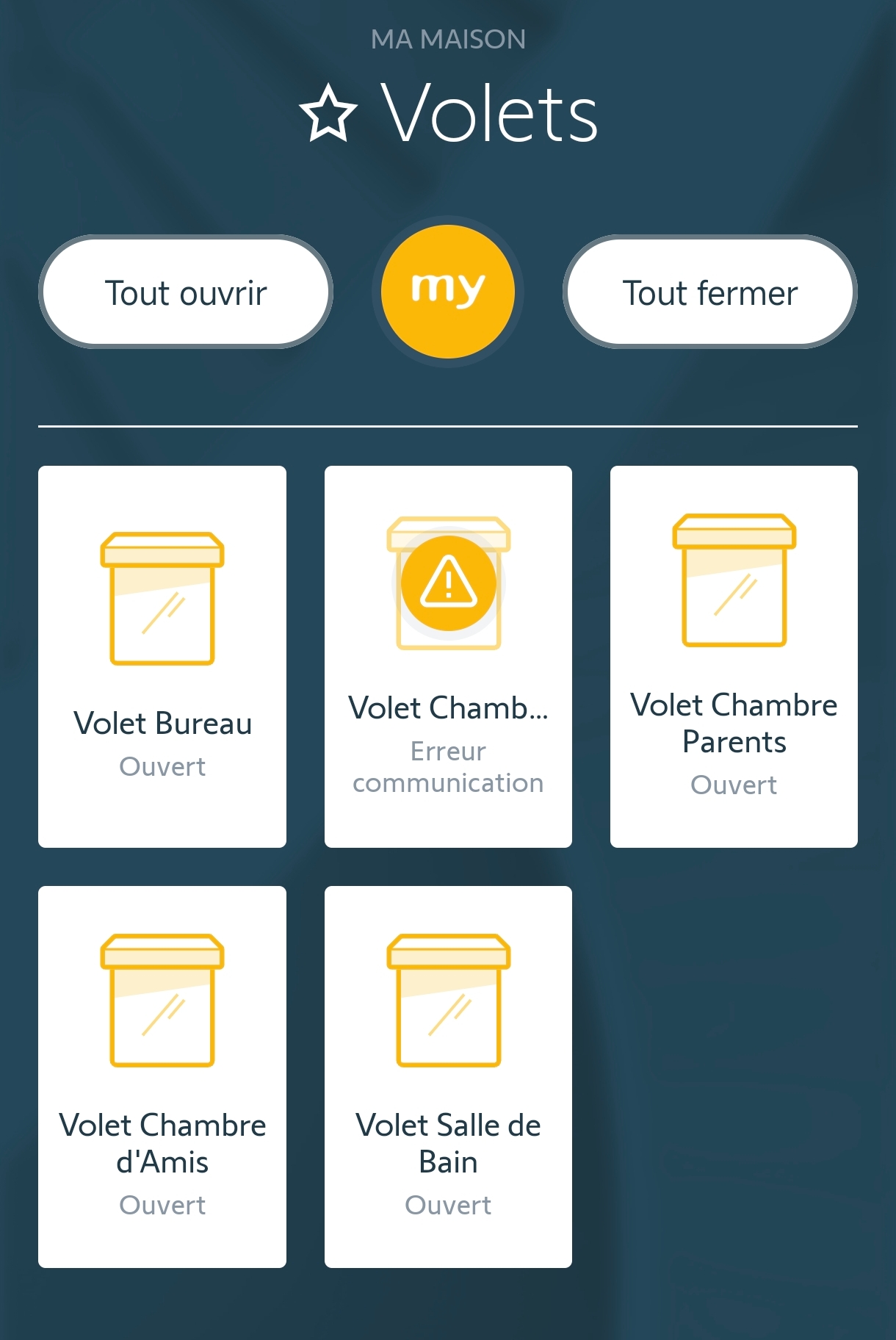

    J'ai juste encore un erreur de communication sur l'un d'eux, je vous ai fait un screenshot en pièce.

    Laetitia,
    Ce moteur a une trop faible portée radio.
    Il est trop éloigné de votre box Tahoma et c'est pour cela que vous avez des défauts de communication.
