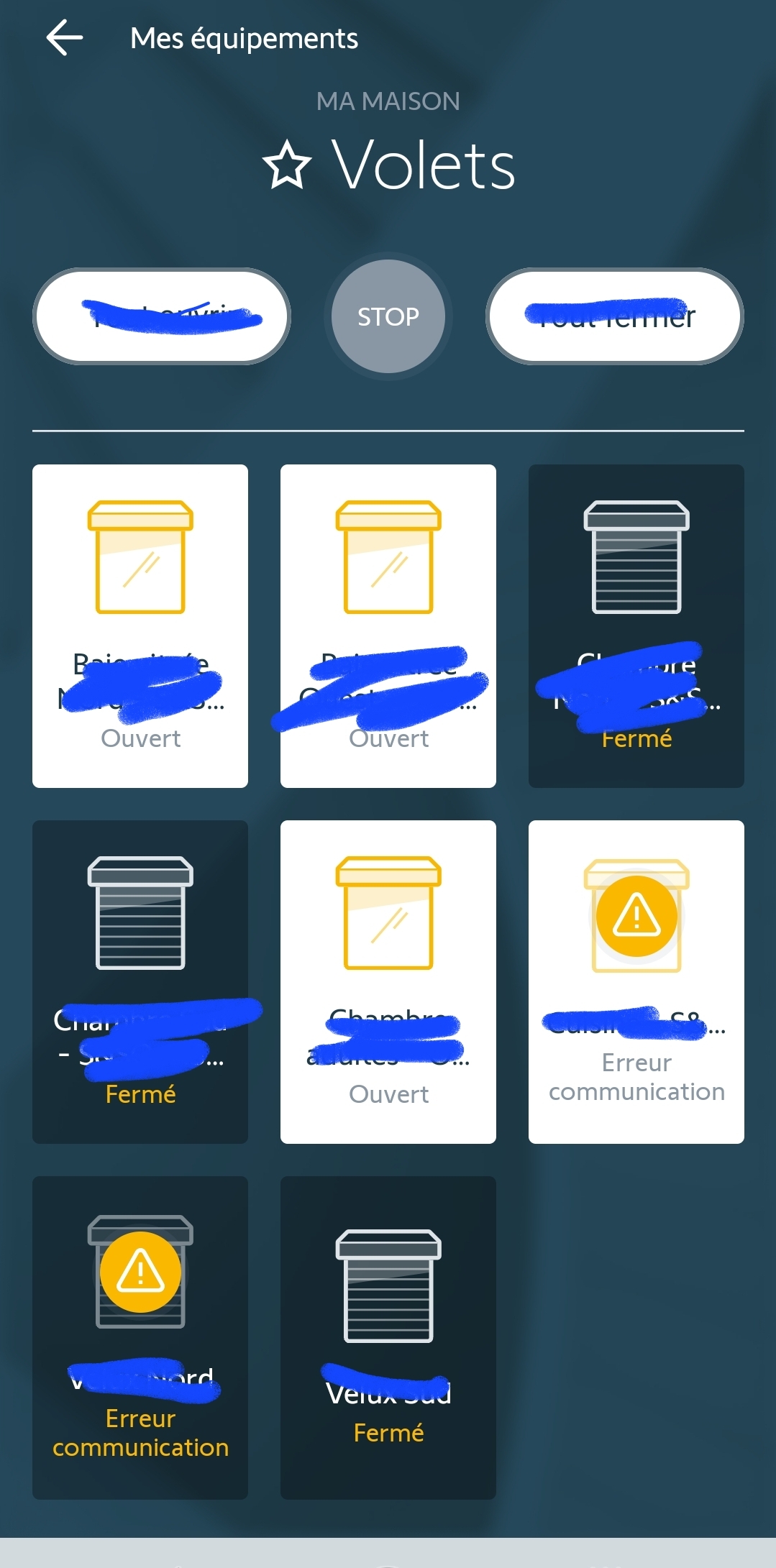

    J'ai exactement la même "erreur de communication".
    Même si le statut du volet (% d'ouverture) était visible sur l'appli dans la fenêtre de commandes.
    Malheureusement, comme Philippe, j'ai voulu tenter une suppression hier, afin de ré-appairer, mais impossible de maintenant pour la Tahoma de détecter le volet...
    Le code PIN de la Tahoma est 2011-1513-2385.
    Pouvez-vous m'aider à supprimer le problème afin que je puisse ré-appairer ?

    Bonjour Olivier,
    J'ai réussi à retrouver le volet supprimé.

    Merci Vanessa, tout fonctionne de nouveau correctement !
    Belle journée à vous !

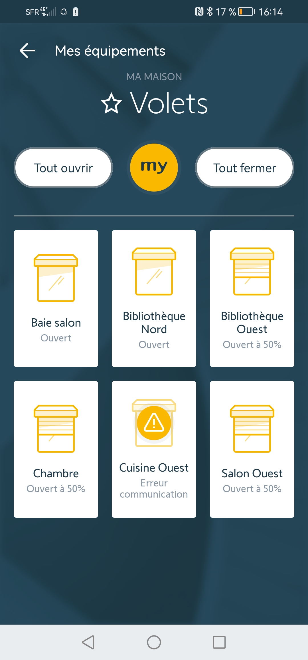

    J'ai moi même depuis plusieurs jours 2 volets avec ce message Erreur de communication alors que ces 2 volets fonctionnent correctement
    Le code PIN est 2029 - 7634 - 6201
    Merci d'avance

    Bonjour Thomas,
    Je ne vois plus d'erreurs sur le pilotage de vos volets.

    Bonjour Vanessa,
    Je viens de vérifier et j'ai bien sur les 8 volets, les 2 volets qui fonctionnent correctement mais toujours avec le même message.
    Merci d'avance
    Vanessa F.
    Vanessa F.
    Vanessa F.
    Bonjour Thomas,
    Pouvez-vous supprimer et télécharger de nouveau l'application?
