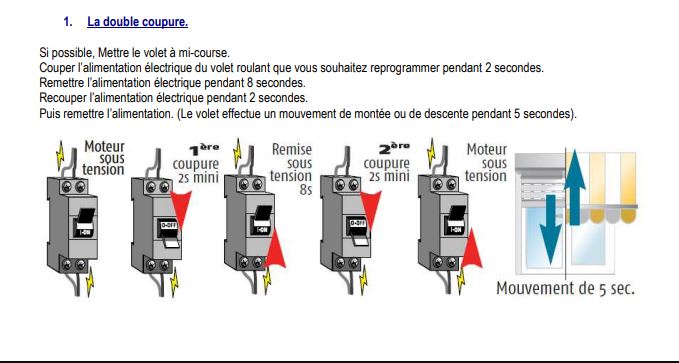

    Si c'est un portail qui utilise la technologie IO Home il faut réinitialiser le moteur avec la double coupure.

    Merci pour le retour. J'imagine que cela réinitialise mes télécommandes également ?
    C'est valable pour un portail ? Car l'image représente très clairement des volets...
    Oui effectivement, mais il n'y a pas d'autres solutions.
