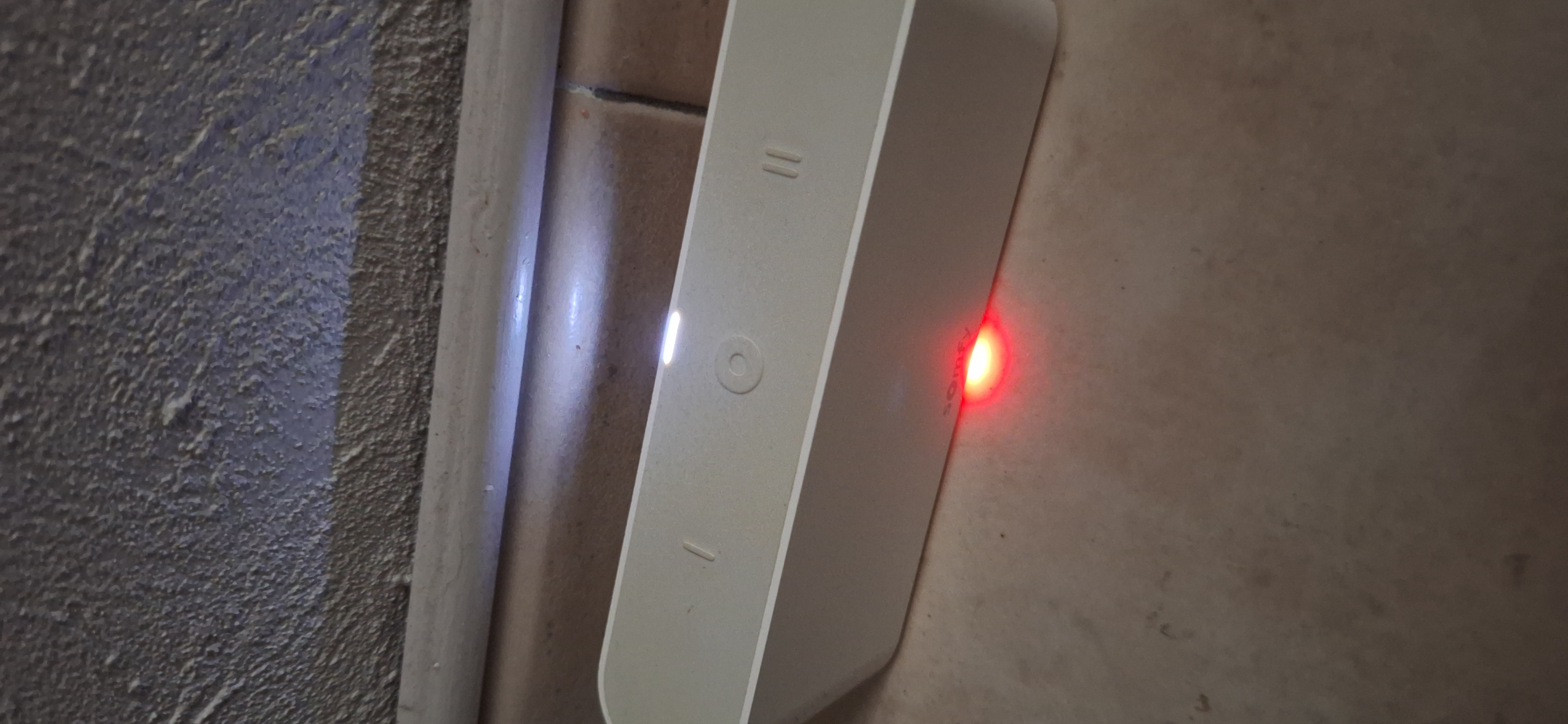

Hier midi, il y a eu plusieurs coupure de courant en peu de temps et depuis la box est déconnectée et impossible de la remettre en route.
Le voyant du bas est rouge "fix" et celui du haut bleu "clignotant".
Voici le code PIN : Code PIN : 2003-6801-8330
Merci d'avance à la ou les personne(s) qui pourra me venir en aide.

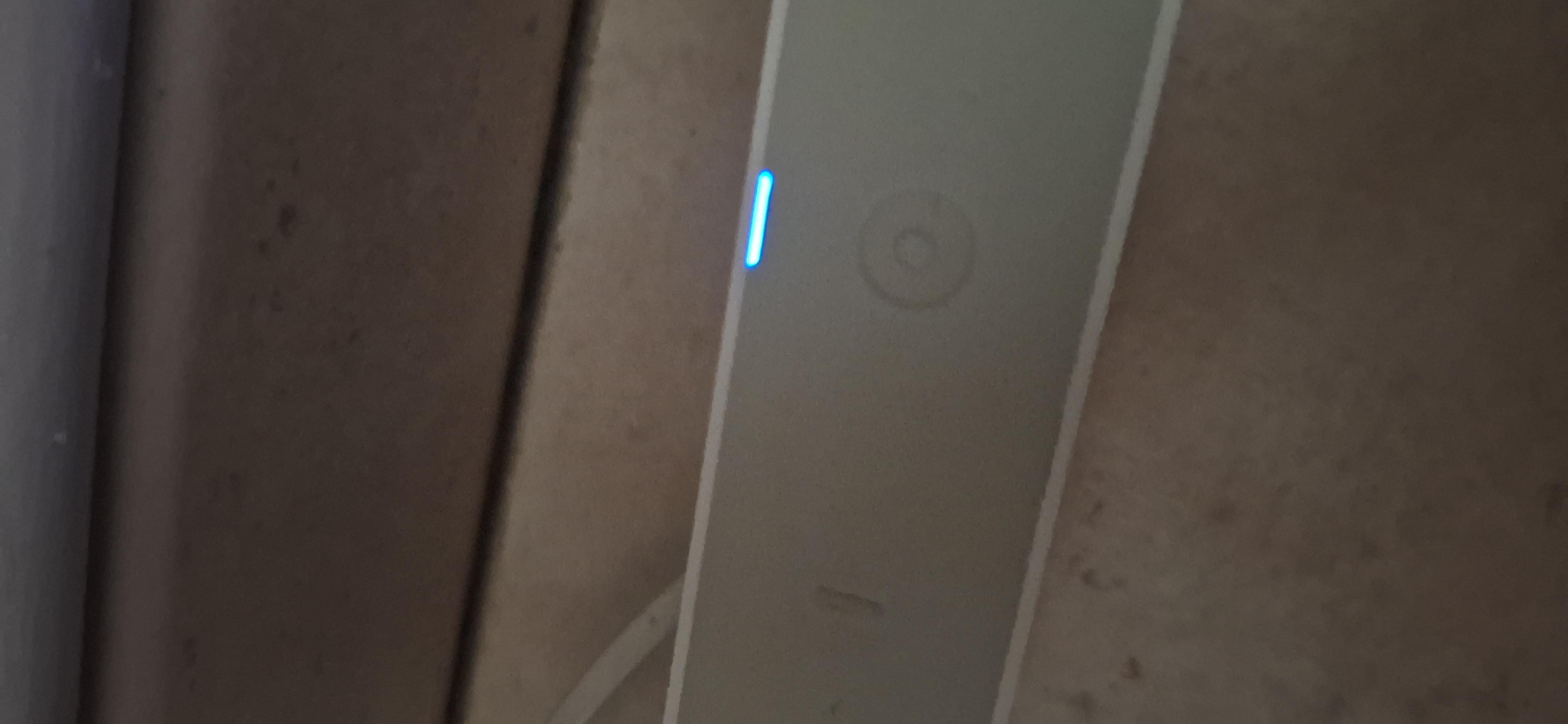

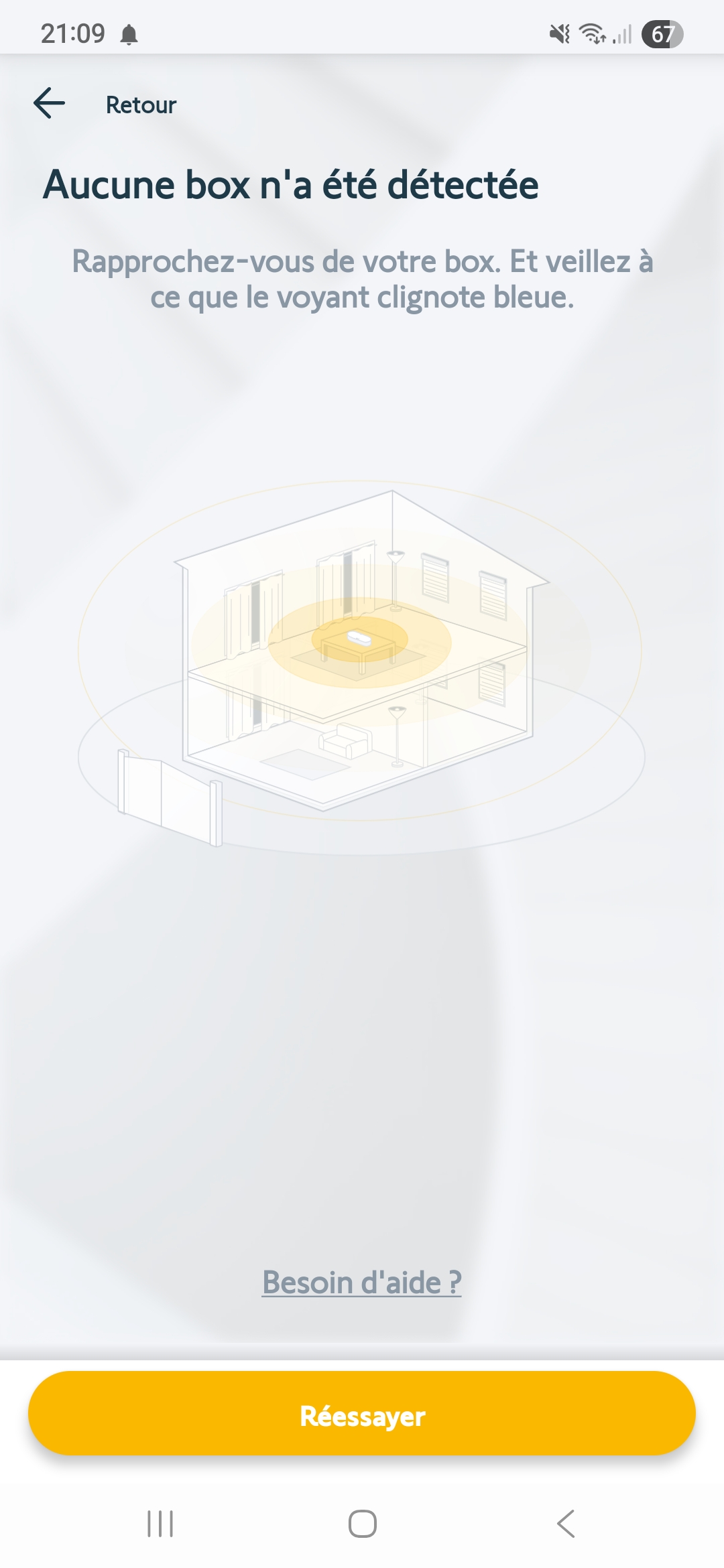

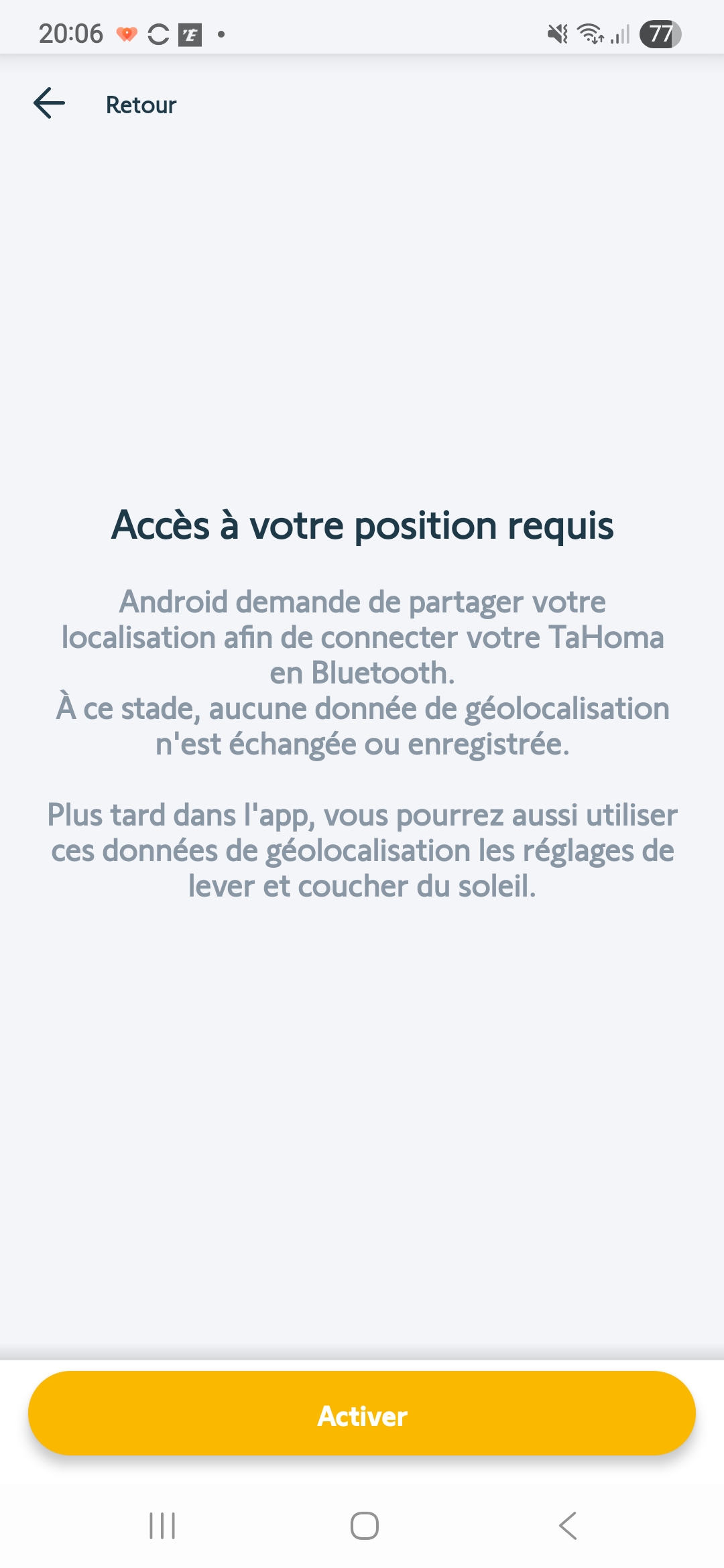

    Bonsoir, merci Jacky M. Après avoir changé le chargeur cela ne fonctionne toujours pas. Je vous joins des captures d'écran. Merci beaucoup pour votre aide.
    C'est pas bleu ça, c'est la couleur pastelle qui m'a fait galérer plusieurs heures.
    Il faut prendre un trombone et appuyer 10s dans le petit trou en dessous a coté du bouton Prog pour réinitialiser.
    Vous allez voir que le bleu est beaucoup plus soutenu.

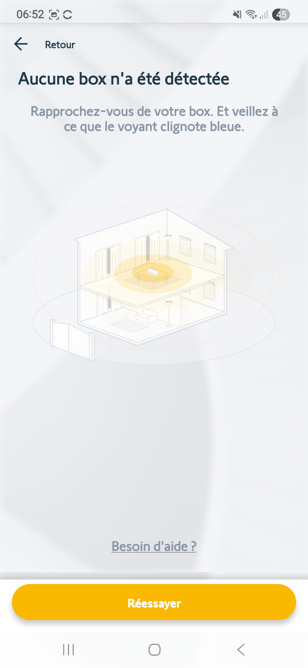

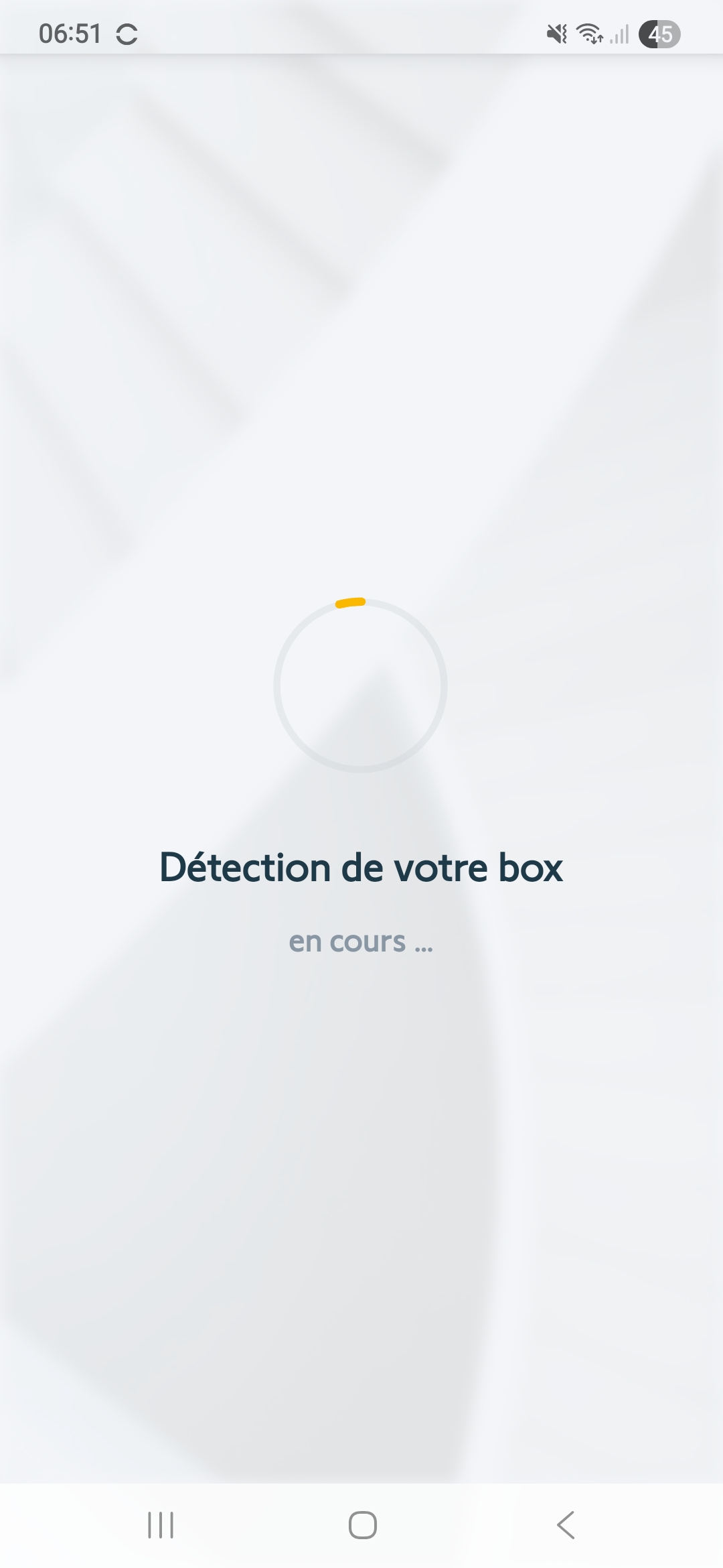

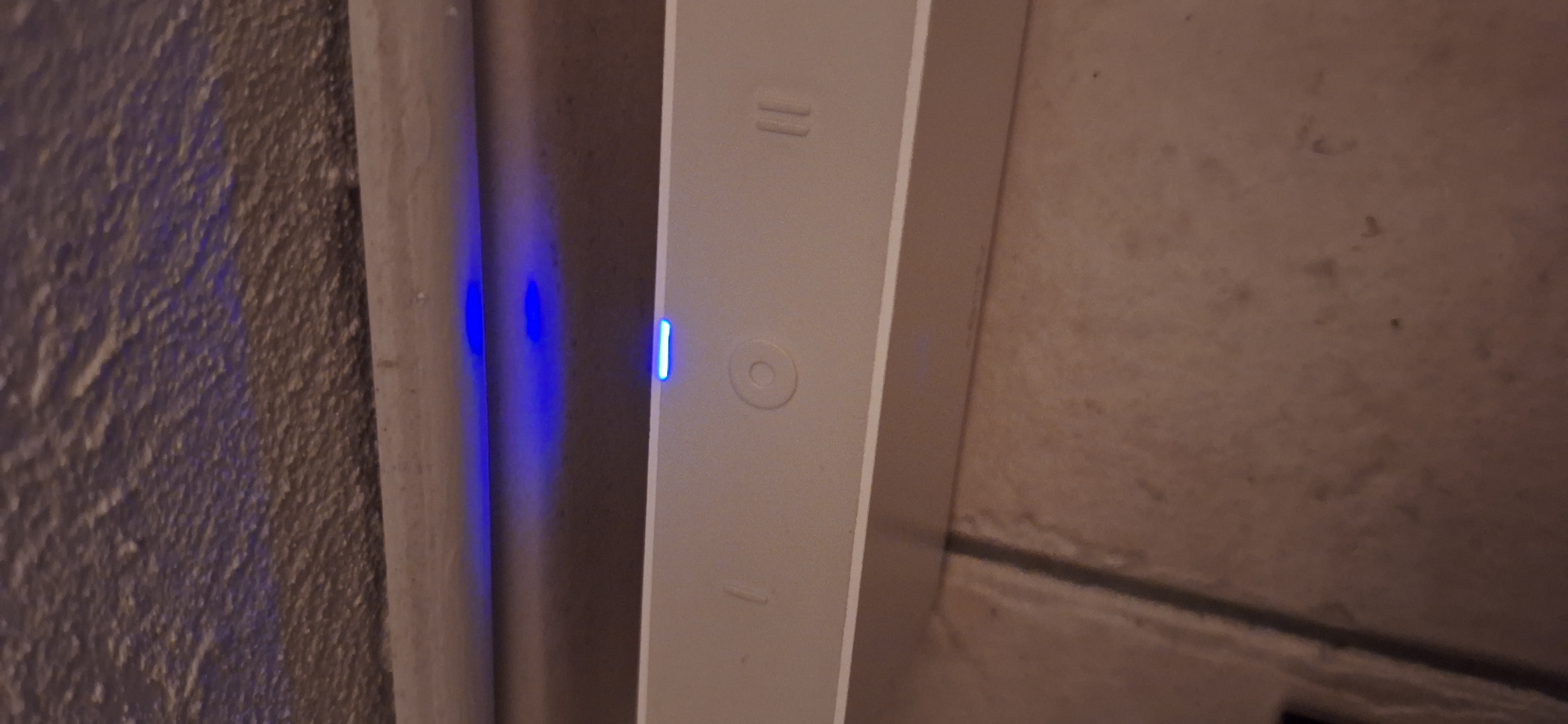

    Désolé mais toujours rien après réinitialisation. Je vous joins 3 captures d'écran pour avancer. Merci mais toujours pas la solution.

    250 / 750
    Bonjour Bonjour, toujours rien ce matin... Je viens de refaire un reset, la box est clignote "bleu" mais aucune box de détectée... Il y a l'info détection de votre box en cour mais rien ne bouge. Je vous joins des captures d'écran. J'espère vraiment que vous allez réussir à m'aider. Bonne journée.
