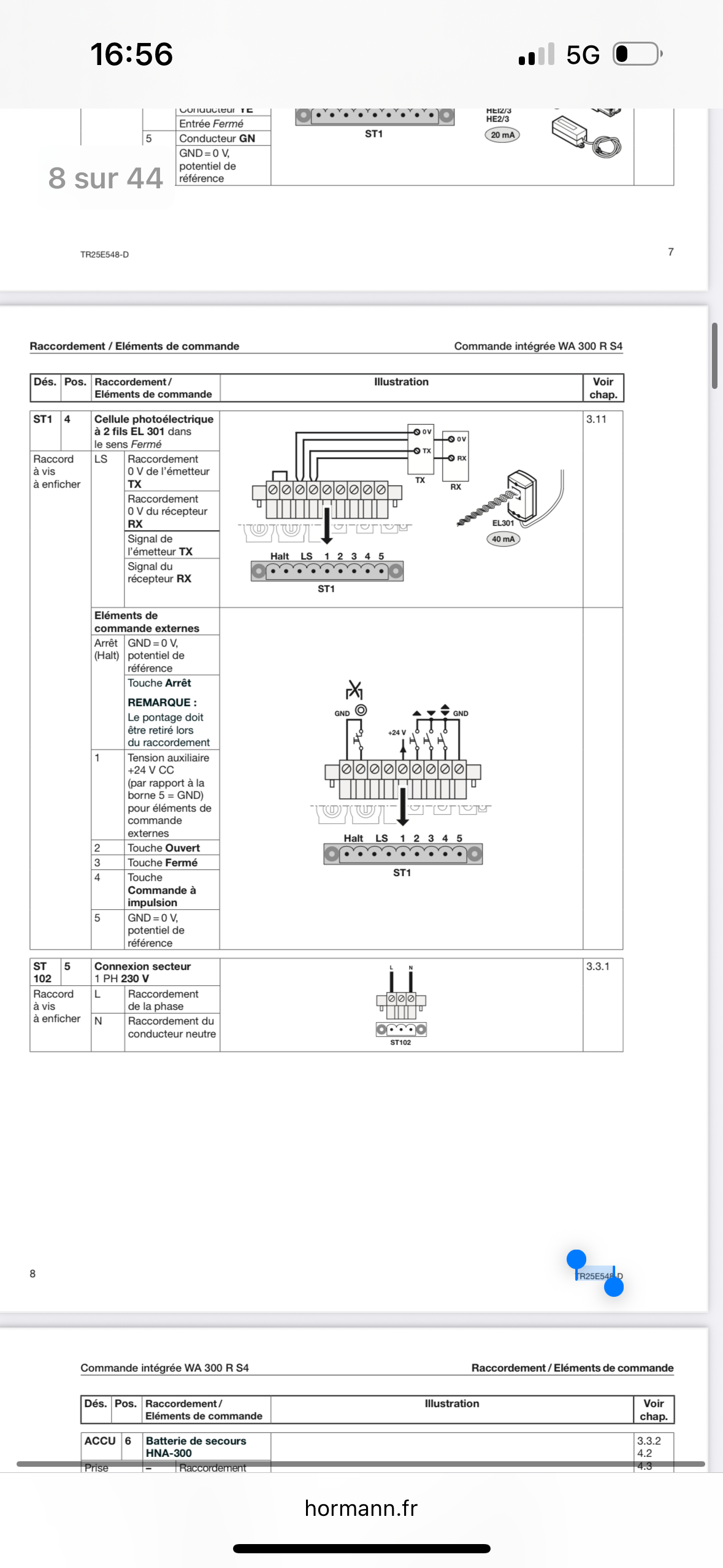

RTS SOMFY sur Hormann wa300rs4
Comment réaliser le raccordement somfy rts sur hormann wa 300 r s4 svp
J’ai deja TC et un boîtier intérieur à boutons
J’ai acheté le boîtier rts SOMFY pour la raccorder à Tahoma
Merci d’avance

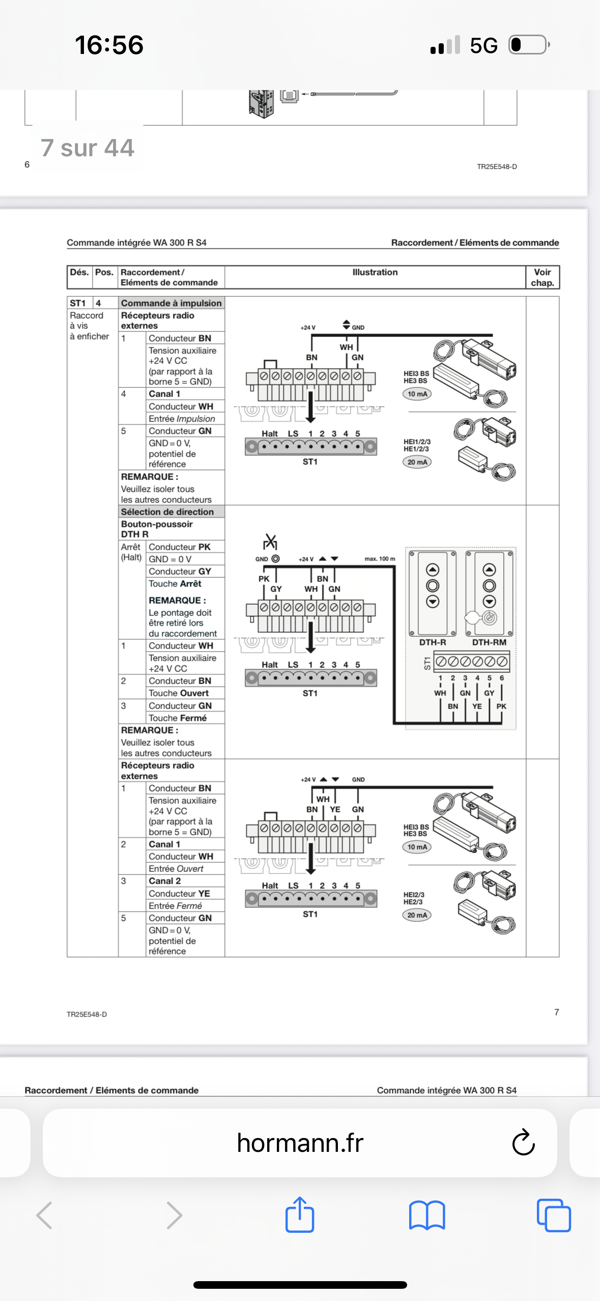

    Ci-joint les schémas
    Charly
    Charly
    Charly
    1/2 récepteur = alim 24v = 1/5 moteur.
    3/4 récepteur = contact = 4/5 moteur.
    Bonne soirée

    Après avoir tout déconnecté j’ai câblé comme décrit et ajouté un shunt sur les deux premières bornes et ça a fonctionné
    Par contre je n’ai plus de telecommande.
    Si je rebranche le récepteur des TC ça refonctionnera?
    Et le boîtier à bouton intérieur?

    Si vous suivez à la lettre mes indications de raccordements, je ne vois pas quel problème vous pouvez avoir avec vos TC ?
