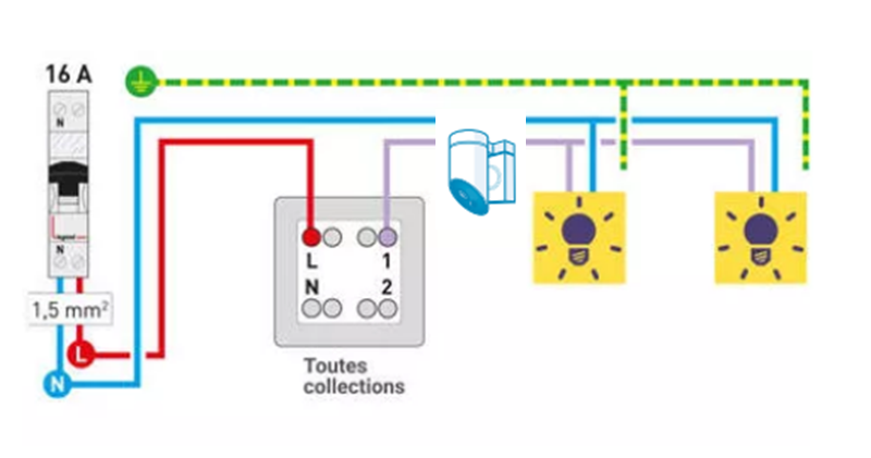

Brancher 1 caméra outdoor sur un éclairage extérieur existant composé de 2 éclairages avec un seul interrupteur?
Nous avons un éclairage extérieur existant composé de 2 luminaires et piloté par un seul interrupteur intérieur.
Comment brancher une caméra outdoor Somefy sur l’un des éclairage? Quid de l’autre éclairage? Ou faut-il mettre une caméra à chaque luminaire?

    Bonjour Mary
    Il faut repérer lequel des deux éclairages est le premier derrière le bouton.
    Ensuite vous installez la caméra a coté de cet éclairage et vous brancher les deux en sortie de la caméra.

    Bonsoir, merci bcp on va tenter votre solution, et je vous tiens au courant belle soirée à vous cdt Mary
