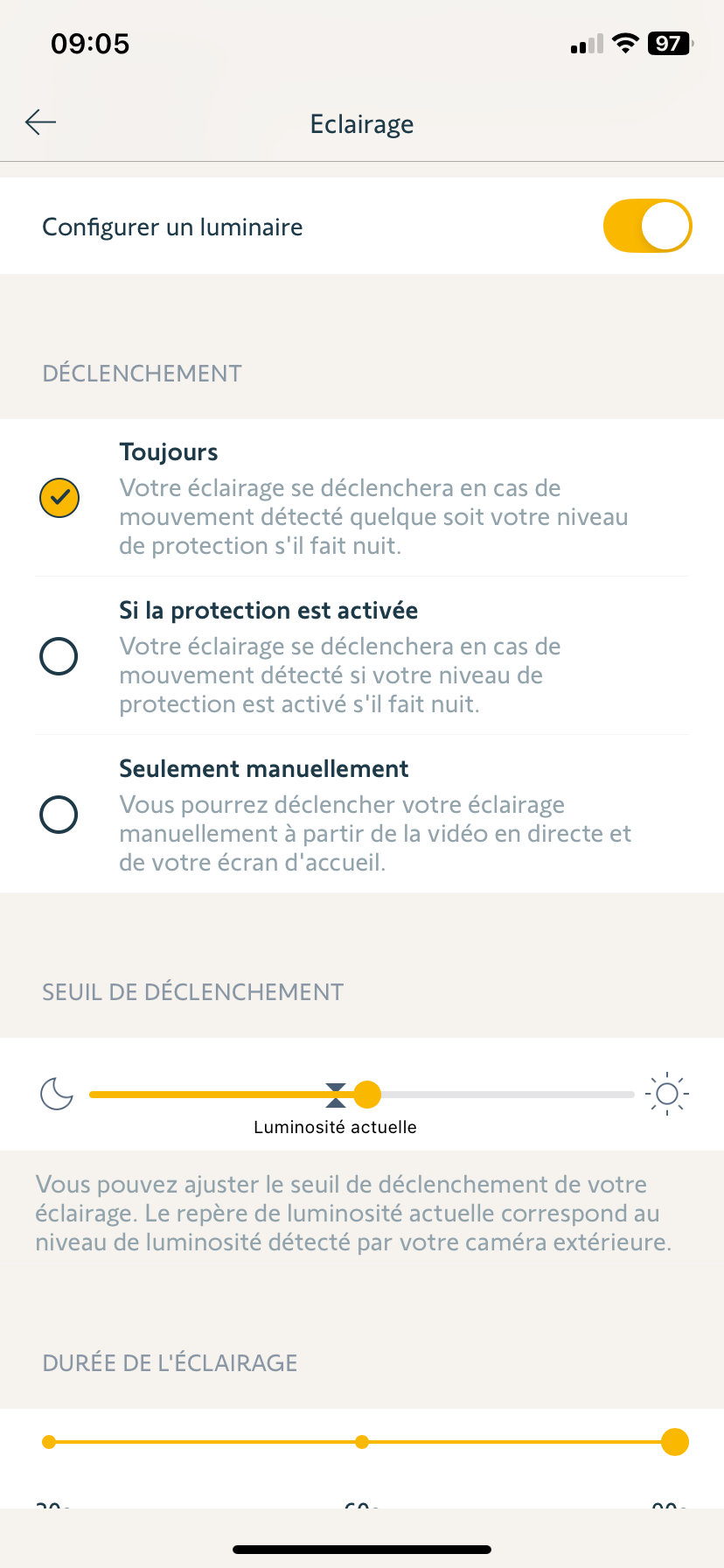

Depuis l’application, je parviens bien à allumer et éteindre l’éclairage manuellement. En revanche, je n’arrive pas à activer l’allumage automatique du luminaire lorsqu’une détection de mouvement est déclenchée.
J’ai testé plusieurs configurations et réglages (sensibilité, durée, intensité lumineuse, mode alarme activée/désactivée), mais sans succès : la lumière ne s’allume jamais automatiquement, même en présence d’un mouvement détecté par la caméra.
Vous trouverez en pièce jointe une capture d’écran de mes réglages actuels.

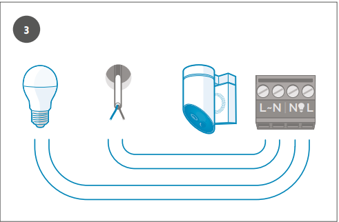

    Le schéma est on ne peut plus simple.
    Il ne faut pas de luminaire avec son propre détecteur et il doit être branché en direct sur la caméra sans intérrupteur.
    Pour tester brancher une lampe seule.

    Effectivement, le schéma que vous décrivez paraît simple, ce qui me laisse penser que le dysfonctionnement vient probablement de mon installation ou de mes réglages plutôt que du matériel.
    Je vous confirme que :
    mon luminaire n’est pas équipé de son propre détecteur de mouvement,
    et qu’il est bien branché en direct sur la caméra, sans interrupteur intermédiaire depuis l’installation de la Somfy Outdoor Camera 2.

    Or, malgré mes différents essais de réglages (sensibilité, durée, intensité lumineuse, conditions jour/nuit, etc.), la lumière ne s’allume jamais automatiquement lorsqu’un mouvement est détecté, alors que :
    la détection fonctionne correctement,
    et que je peux allumer/éteindre manuellement le luminaire via l’application.

    ❌ mais la lumière ne s’allumait jamais automatiquement lors d’une détection, malgré les réglages (luminosité, durée, sensibilité, alarme activée/désactivée, etc.).
